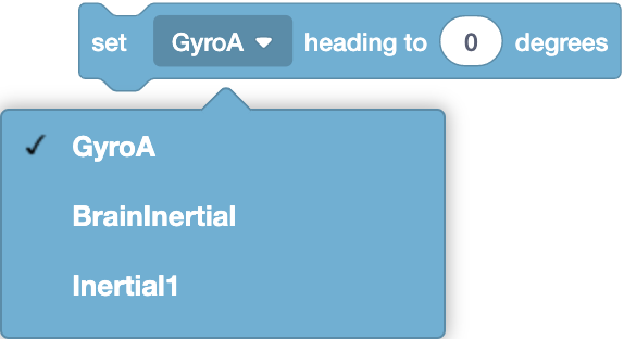

Establecer encabezado#
El bloque Establecer rumbo se utiliza para establecer la posición de rumbo actual del sensor giroscópico/GPS/inercial en un valor establecido.
Establecer el rumbo [GyroA v] a (0) grado
El bloque Establecer rumbo acepta un rango de 0,0 a 359,99 grados.
Elija qué sensor giroscópico/GPS/inercial utilizar.
Interfaz de bloque de reinicio del temporizador cerebral V5, que muestra los valores del temporizador y las posiciones del cursor en la pantalla táctil.
En este ejemplo, el sensor inercial del cerebro imprimirá su rumbo inicial, lo establecerá en 90 grados y luego imprimirá el nuevo rumbo.
cuando empezó
imprimir ([BrainInertial v] rumbo en grados) en [Brain v] ◀ y coloque el cursor en la siguiente fila
Establecer el rumbo [BrainInertial v] a (90) grado

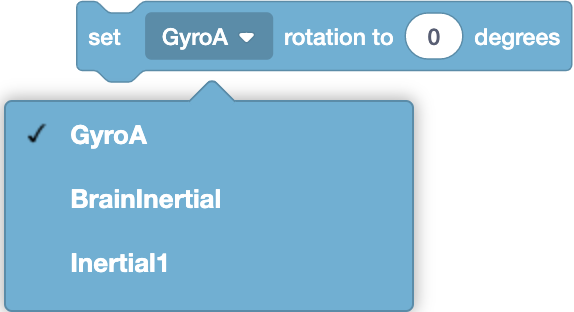

Rotación del conjunto#
El bloque Establecer rotación se utiliza para establecer la posición de rotación actual del sensor giroscópico/GPS/inercial en un valor establecido.
Establezca la rotación [Inertial 1 v] a (0) grado
El bloque Establecer rotación acepta cualquier número decimal o entero positivo o negativo.
Imagen de un dispositivo de detección de rotación que muestra las métricas de posición, ángulo y velocidad del sensor de rotación.
En este ejemplo, el sensor inercial del cerebro imprimirá su rotación inicial, establecerá su rotación en -100 grados y luego imprimirá la nueva rotación.
cuando empezó
imprimir ([BrainInertial v] rotación en grados) en [Brain v] ◀ y coloque el cursor en la siguiente fila
Establezca la rotación [BrainInertial v] a (-100) grado

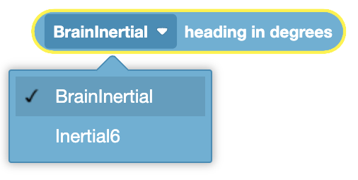

Ángulo de rumbo#
El bloque Ángulo de rumbo se utiliza para informar el rumbo actual del sensor giroscópico de 3 cables o del sensor inercial V5 en grados.
El bloque Ángulo de rumbo informa un rango de 0,0 a 359,99 grados.
Elija qué sensor giroscópico/inercial utilizar.
cuando empezó
Establezca la rotación [BrainInertial v] a (90) grado

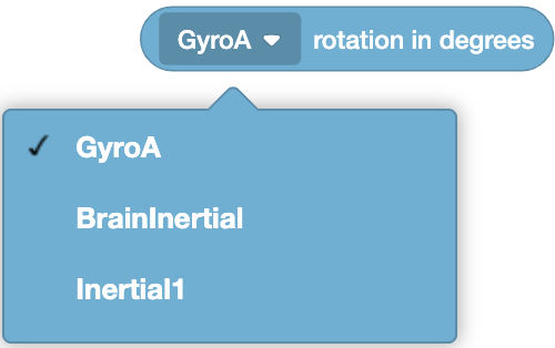

Ángulo de rotación#
El bloque Ángulo de rotación se utiliza para informar la rotación actual del sensor giroscópico de 3 cables o del sensor inercial V5 en grados.
Una dirección en el sentido de las agujas del reloj se informa como un valor positivo y un valor en el sentido contrario a las agujas del reloj se informa como un valor negativo.
En este ejemplo, el sensor inercial del cerebro imprimirá su rotación inicial, establecerá su rotación en -100 grados y luego imprimirá el nuevo rumbo.
cuando empezó
