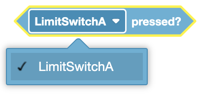

El bloque Límite presionado se utiliza para informar si el interruptor de límite está presionado.
<[LimitSwitchA v] presionado?>
El bloque Límite presionado informa Verdadero cuando se presiona el interruptor de límite seleccionado.
El bloque Límite presionado informa Falso cuando el interruptor de límite seleccionado no está presionado.
Elija qué interruptor de límite utilizar.
