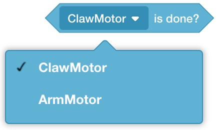

El bloque ¿El motor está listo? se utiliza para informar si el motor inteligente V5 o el grupo de motores seleccionado ha completado su movimiento.
<[ClawMotor v] ¿está hecho?>
El bloque ¿El motor está listo? informa Verdadero cuando el motor o el grupo de motores seleccionado ha completado su movimiento.
El bloque ¿El motor está listo? informa Falso cuando el motor o el grupo de motores seleccionado aún está en movimiento.
Elija qué motor o grupo de motores utilizar.

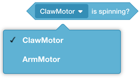

¿El motor está girando?#
El bloque ¿El motor está girando? se utiliza para informar si el motor inteligente V5 o el grupo de motores seleccionado se está moviendo actualmente.
<[ClawMotor v] esta girando?>
El bloque ¿El motor está girando? informa Verdadero cuando el motor o el grupo de motores seleccionado se está moviendo.
El bloque ¿El motor está girando? informa Falso cuando el motor o el grupo de motores seleccionado no se mueve.
Imagen que muestra un motor girando, indicando su estado operativo en un sistema de control robótico.

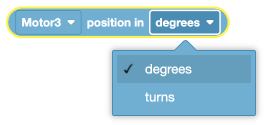

Posición del motor#

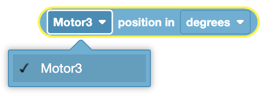

El bloque Posición del motor se utiliza para informar la distancia que ha recorrido un motor inteligente V5 o el primer motor de un grupo de motores.
([Motor 3 v] posición en [grados v])
Diagrama que ilustra la posición del motor y los parámetros de detección para las operaciones del motor inteligente V5.
Seleccione las unidades en las que desea informar, grados o vueltas.
Diagrama que ilustra las unidades de posición motora y sus valores correspondientes en V5 Brain Sensing.

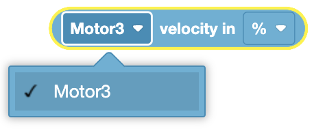

El bloque Velocidad del motor se utiliza para informar la velocidad actual de un motor inteligente V5 o del primer motor de un grupo de motores.
([Motor 3 v] velocidad en [% v])
El bloque Velocidad del motor informa un rango de -100% a 100% o -600 rpm a 600 rpm.

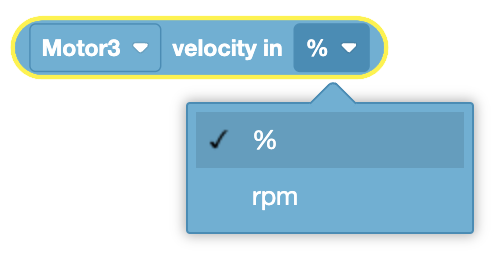

Seleccione las unidades en las que desea informar, porcentaje (%) o rotaciones por minuto (rpm).
Diagrama que ilustra las unidades de velocidad del motor para motores inteligentes V5, incluidas las mediciones de RPM y porcentaje.

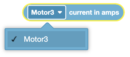

Corriente del motor#
El bloque Corriente del motor se utiliza para informar la cantidad de corriente que consume un motor inteligente V5 o un grupo de motores en amperios (amps).
([Motor 3 v] corriente en amperios)
Diagrama que ilustra los parámetros de corriente del motor, incluidos potencia, torque, eficiencia y temperatura para detección del motor.

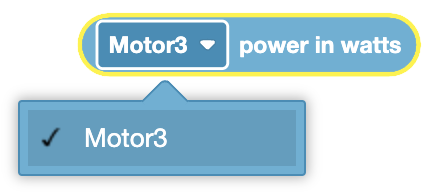

Potencia del motor#
El bloque Potencia del motor se utiliza para informar la cantidad de potencia de salida que un motor inteligente V5 o el primer motor de un grupo de motores está generando actualmente.
([Motor 3 v] potencia en vatios)
Pantalla de salida de potencia del motor inteligente V5, que muestra las métricas de potencia y eficiencia del motor actual en un contexto robótico.

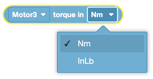

Par motor#

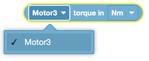

El bloque Torque del motor se utiliza para informar la cantidad de torque (fuerza rotacional) que un motor inteligente V5 o el primer motor de un grupo de motores está utilizando actualmente.
([Motor 3 v] par en [Nm v])
El bloque Torque del motor informa un rango de 0,0 a 18,6 pulgadas-libras (InLB) o de 0,0 a 2,1 Newton-metros (Nm).
Diagrama que ilustra los parámetros de torque del motor para motores inteligentes V5, incluidas las métricas de torque, potencia y eficiencia.
Seleccione las unidades en las que desea informar, Nm o InLb.
Diagrama que ilustra las unidades de medición del par motor para motores inteligentes V5, incluidos InLB y Nm.

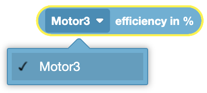

El bloque Eficiencia del motor se utiliza para informar la eficiencia de un motor inteligente V5 o del primer motor de un grupo de motores.
([Motor 3 v] eficiencia en %)
El bloque Eficiencia del motor informa un rango de 0% a 100%, determinado por el valor de la potencia (en vatios) que utiliza el motor (entrada), versus la cantidad de potencia (en vatios) que proporciona el motor (salida).
Un motor o grupo de motores inteligente V5 normalmente alcanza una eficiencia máxima del 65 % en casos de uso normales.

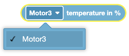

Temperatura del motor#
El bloque Temperatura del motor se utiliza para informar la temperatura de un motor inteligente V5 o del primer motor de un grupo de motores.
([Motor 3 v] temperatura en %)
El bloque Temperatura del motor informa un rango de 0% a 100%.
Pantalla de lectura de temperatura del motor para motor inteligente V5, que muestra valores de temperatura actuales e indicadores de estado.
