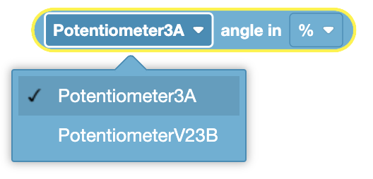

Elija qué potenciómetro utilizar.

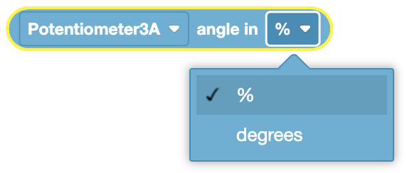

Seleccione la unidad que desea informar: porcentaje (%) o grados.
