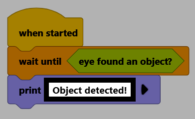

  1. Adjunte un bloque de imprimir debajo del bloque de esperar hasta.
El bloque de impresión, a continuación, espere hasta.#
cuando inicie :: hat events
esperar hasta <¿ojo encontró un objeto?>
imprimir [VEXcode] ▶
  1. Cambie su texto a ¡Objeto detectado!.
¡Captura de pantalla del proyecto terminado, con el texto del bloque de impresión establecido en Objeto detectado!.
