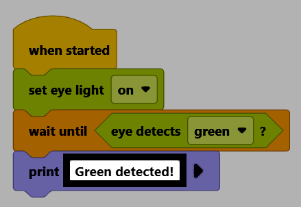

  1. Arrastrar el * * ojo del sensor ocular detecta el colordel bloque booleano en laespera hasta la ranura de condición del bloque * *.
El ojo detecta el bloque de color agregado a la condición.#
cuando inicie :: hat events
establecer luz del ojo [encendido v]
esperar hasta <¿ojo detecta [rojo v]?>
  1. Cambie el parámetro de color a verde.
Captura de pantalla del proyecto, con el ojo detecta el desplegable del bloque de color abierto, mostrando las opciones roja, verde y azul, y el verde seleccionado.
  1. Adjunte un bloque de imprimir debajo del bloque de esperar hasta.
El bloque de impresión, a continuación, espere hasta.#
esperar hasta <¿ojo detecta [verde v]?>
imprimir [VEXcode] ▶
  1. Cambie su texto a ¡Verde detectado!.
¡Captura de pantalla del proyecto terminado, con el texto del bloque de impresión establecido en Verde detectado!.

  1. Sostenga un disco verde frente al sensor ocular. Una vez que se detecte, ¡Verde detectado! se imprimirá en la consola.
