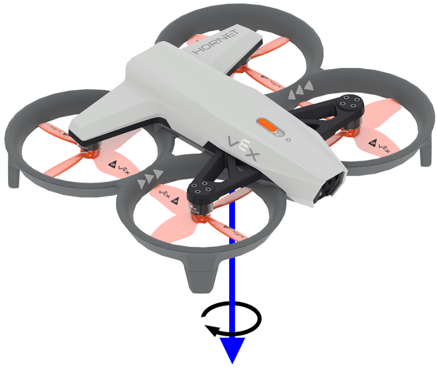

get_yaw#
get_yaw mengembalikan sudut yaw drone dalam rentang –180,0 hingga 180,0 derajat sebagai nilai float.
Gambar di bawah ini menggunakan panah untuk menunjukkan arah rotasi positif untuk yaw.
Sebuah Drone VEX AIR dengan bagian depan menghadap ke sudut kanan bawah, dengan panah biru memanjang ke bawah dari tengah. Di sekeliling panah biru, sebuah panah melengkung hitam menunjuk searah jarum jam dan diberi label Yaw, menunjukkan arah positif untuk yaw.

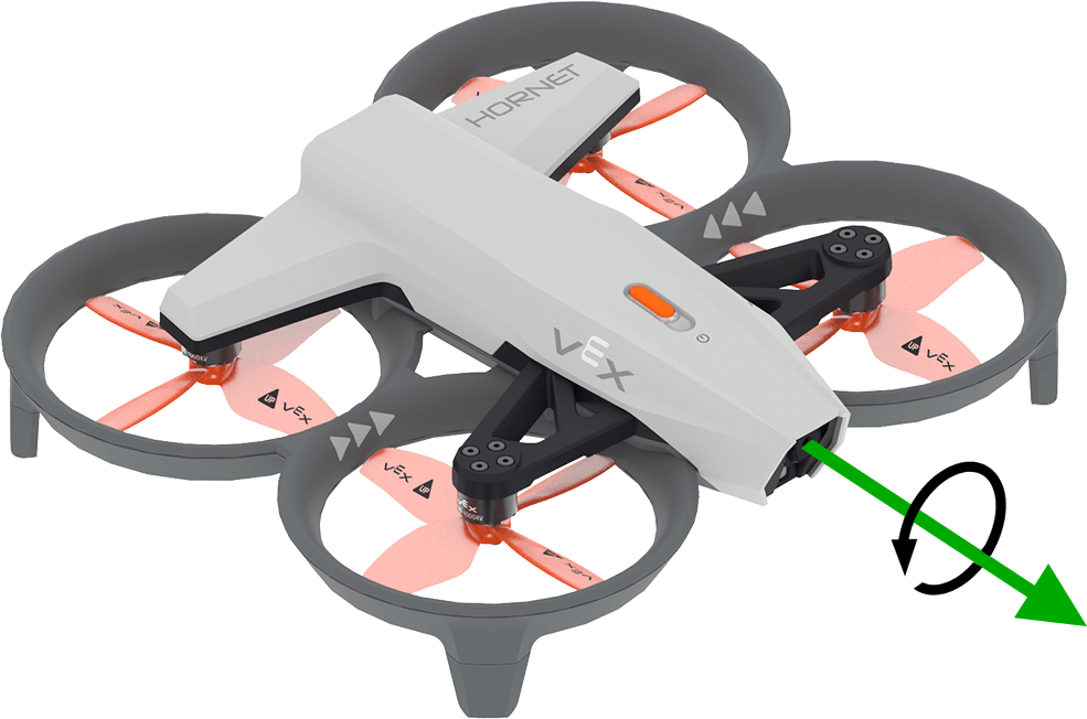

get_roll#
get_roll mengembalikan sudut roll drone dalam rentang –180,0 hingga 180,0 derajat sebagai nilai float.
Gambar di bawah ini menggunakan panah untuk menunjukkan arah rotasi positif untuk gerakan berguling (roll).
Sebuah drone VEX AIR dengan bagian depan menghadap ke sudut kanan bawah, dengan panah hijau yang memanjang langsung dari bagian depan drone. Di sekitar panah hijau tersebut, sebuah panah melengkung hitam menunjuk berlawanan arah jarum jam, menunjukkan arah putaran positif.
