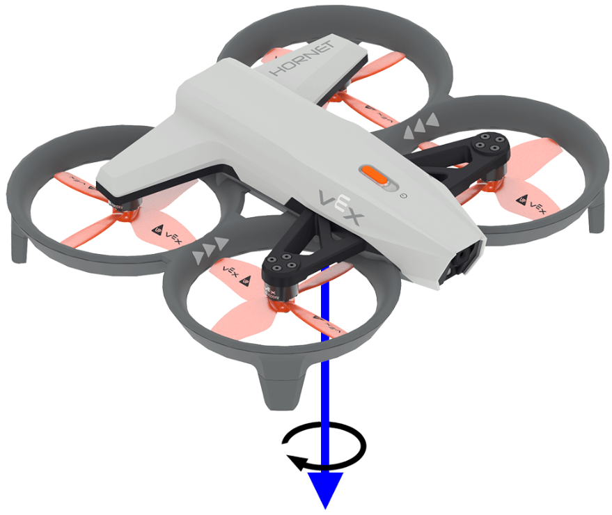

get_yaw#
get_yaw dronun sapma açısını -180,0 ile 180,0 derece aralığında ondalık sayı olarak döndürür.
Aşağıdaki görselde, sapma açısı için pozitif dönüş yönünü göstermek üzere bir ok kullanılmıştır.
Burnunun sağ alt köşeye dönük olduğu ve merkezden aşağı doğru uzanan mavi bir oka sahip bir VEX AIR İHA'sı. Mavi okun etrafında, saat yönünde siyah kavisli bir ok bulunur ve bu ok "Yaw" olarak etiketlenmiştir, bu da sapma için pozitif yönü gösterir.
Usage:
drone.inertial.get_yaw
Parametreler
Tanım
Bu yöntemin parametresi yoktur.
# Display the yaw angle as you rotate the drone by hand
while True:
    controller.screen.clear_screen()
    controller.screen.set_cursor(1, 1)
    controller.screen.print("Yaw: ")
    controller.screen.print(drone.inertial.get_yaw())
    wait(0.2, SECONDS)

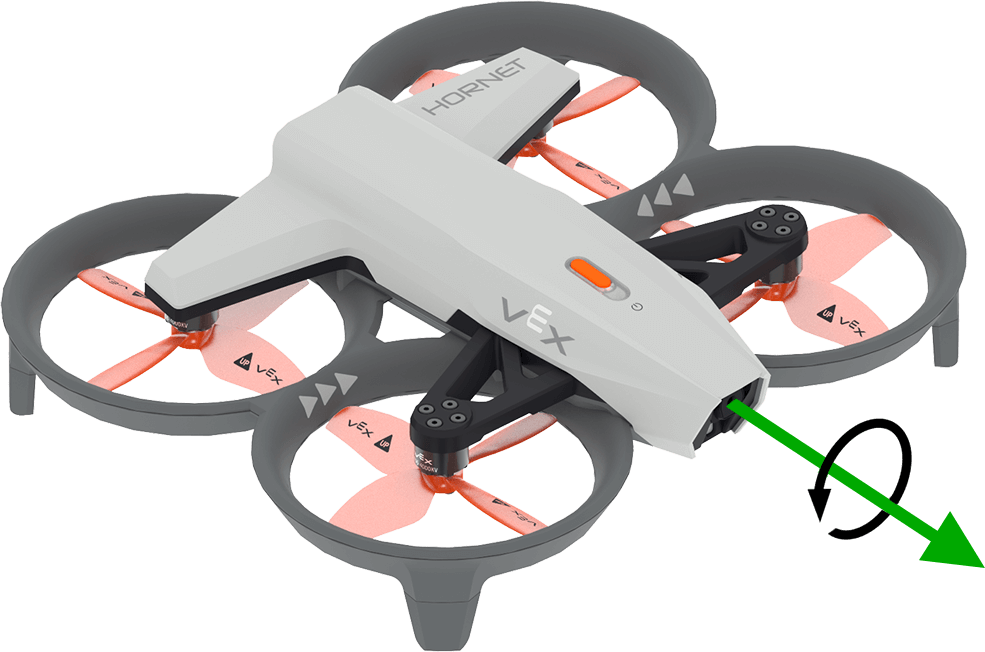

get_roll#
get_roll dronun yuvarlanma açısını -180,0 ile 180,0 derece aralığında ondalık sayı olarak döndürür.
Aşağıdaki görselde, yuvarlanma hareketinin pozitif dönüş yönünü göstermek için bir ok kullanılmıştır.
Burnunun sağ alt köşeye dönük olduğu ve dronun burnundan doğrudan dışarı doğru uzanan yeşil bir oka sahip bir VEX AIR Drone. Yeşil okun etrafında, pozitif yuvarlanma yönünü gösteren saat yönünün tersine doğru siyah kavisli bir ok bulunmaktadır.
Usage:
drone.inertial.get_roll()
Parametreler
Tanım
# Display the roll angle as you rotate the drone by hand
while True:
    controller.screen.print("Roll: ")
    controller.screen.print(drone.inertial.get_roll())
    wait(0.2, SECONDS)
