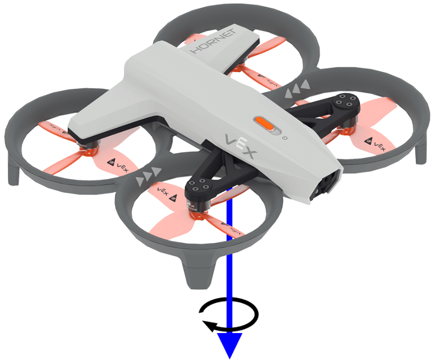

get_yaw#
get_yaw trả về góc lệch hướng của máy bay không người lái trong khoảng từ –180,0 đến 180,0 độ dưới dạng số thực.
Hình ảnh bên dưới sử dụng mũi tên để chỉ hướng quay dương của trục yaw.
Một máy bay không người lái VEX AIR với phần mũi hướng về góc dưới bên phải, có một mũi tên màu xanh lam kéo dài xuống từ tâm. Xung quanh mũi tên màu xanh lam, một mũi tên cong màu đen chỉ theo chiều kim đồng hồ và được dán nhãn Yaw, cho biết hướng dương của góc yaw.
Usage:
drone.inertial.get_yaw
Thông số
Sự miêu tả
Phương pháp này không có tham số.
# Display the yaw angle as you rotate the drone by hand
while True:
    controller.screen.clear_screen()
    controller.screen.set_cursor(1, 1)
    controller.screen.print("Yaw: ")
    controller.screen.print(drone.inertial.get_yaw())
    wait(0.2, SECONDS)

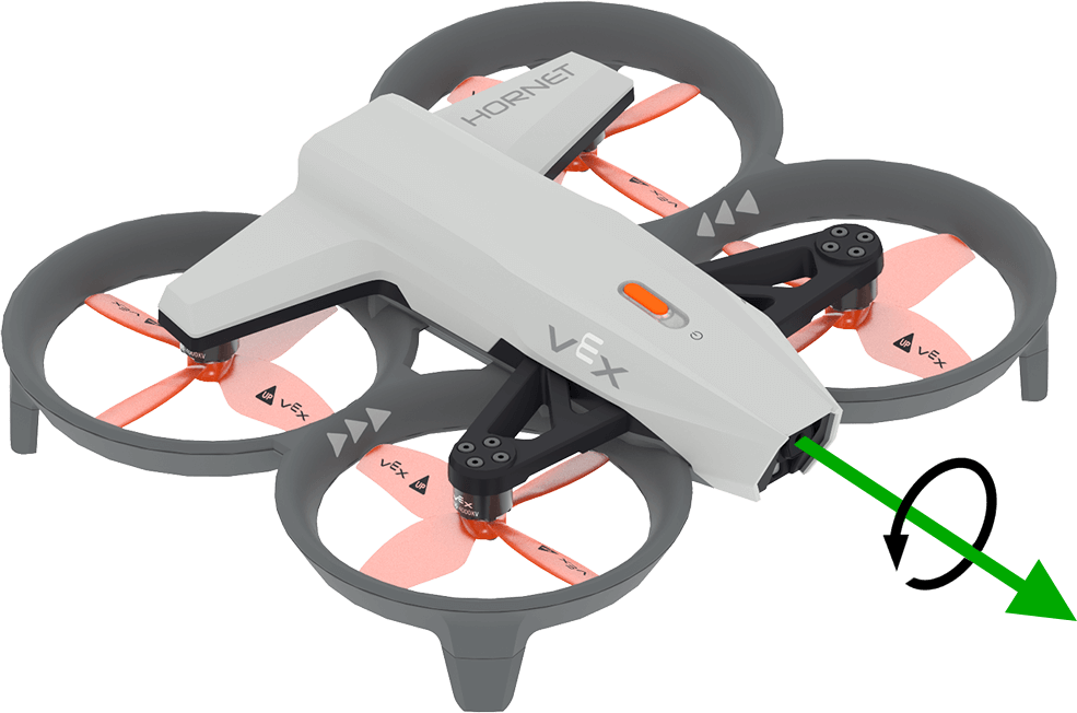

get_roll#
get_roll trả về góc lăn của máy bay không người lái trong khoảng từ –180,0 đến 180,0 độ dưới dạng số thực.
Hình ảnh bên dưới sử dụng mũi tên để chỉ hướng quay dương của trục lăn.
Một máy bay không người lái VEX AIR với phần mũi hướng về góc dưới bên phải, có một mũi tên màu xanh lá cây kéo dài thẳng ra từ mũi của máy bay. Xung quanh mũi tên màu xanh lá cây là một mũi tên cong màu đen chỉ ngược chiều kim đồng hồ, biểu thị hướng lăn dương.
Usage:
drone.inertial.get_roll()
Thông số
Sự miêu tả
# Display the roll angle as you rotate the drone by hand
while True:
    controller.screen.print("Roll: ")
    controller.screen.print(drone.inertial.get_roll())
    wait(0.2, SECONDS)

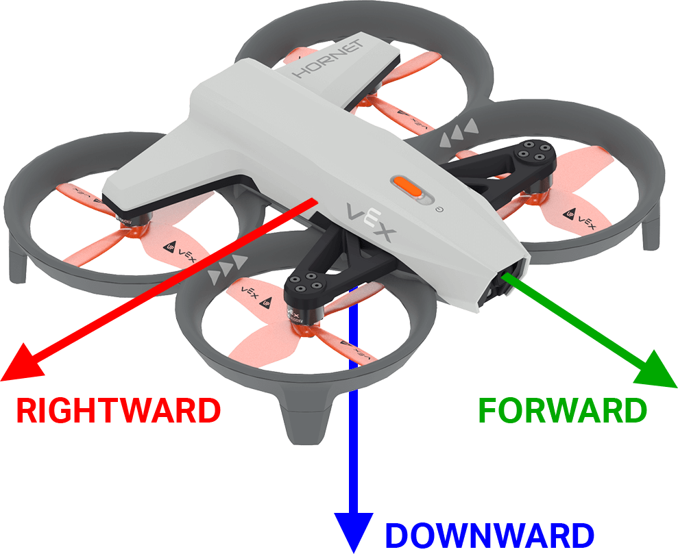

get_acceleration#
Hàm get_acceleration trả về gia tốc của máy bay không người lái theo hướng được chỉ định. Giá trị trả về biểu thị tốc độ thay đổi vận tốc, được đo bằng đơn vị g (trong đó 1g ≈ 9,81 m/s²), dưới dạng số thực nằm trong khoảng từ -4,00 đến 4,00.
Hình ảnh bên dưới sử dụng các mũi tên để chỉ hướng gia tốc dương là hướng về phía trước và sang phải, và gia tốc âm là hướng xuống dưới.
Một máy bay không người lái VEX AIR được hiển thị với mũi tên màu xanh lá cây kéo dài từ mũi máy bay có nhãn "Tiến lên", một mũi tên màu xanh lam kéo dài từ giữa đáy máy bay có nhãn "Xuống dưới" và một mũi tên màu đỏ kéo dài từ phía bên phải của máy bay bên cạnh logo VEX, có nhãn "Phải".
Cách sử dụng:
drone.inertial.get_acceleration(type)
Thông số
Sự miêu tả
type
Hướng gia tốc cần báo cáo:
  • DOWNWARD
  • FORWARD
  • RIGHTWARD
# Display the acceleration as the drone takes off
drone.take_off(500, wait=False)
while True:
    controller.screen.print(drone.inertial.get_acceleration(DOWNWARD))
    wait(5, MSEC)

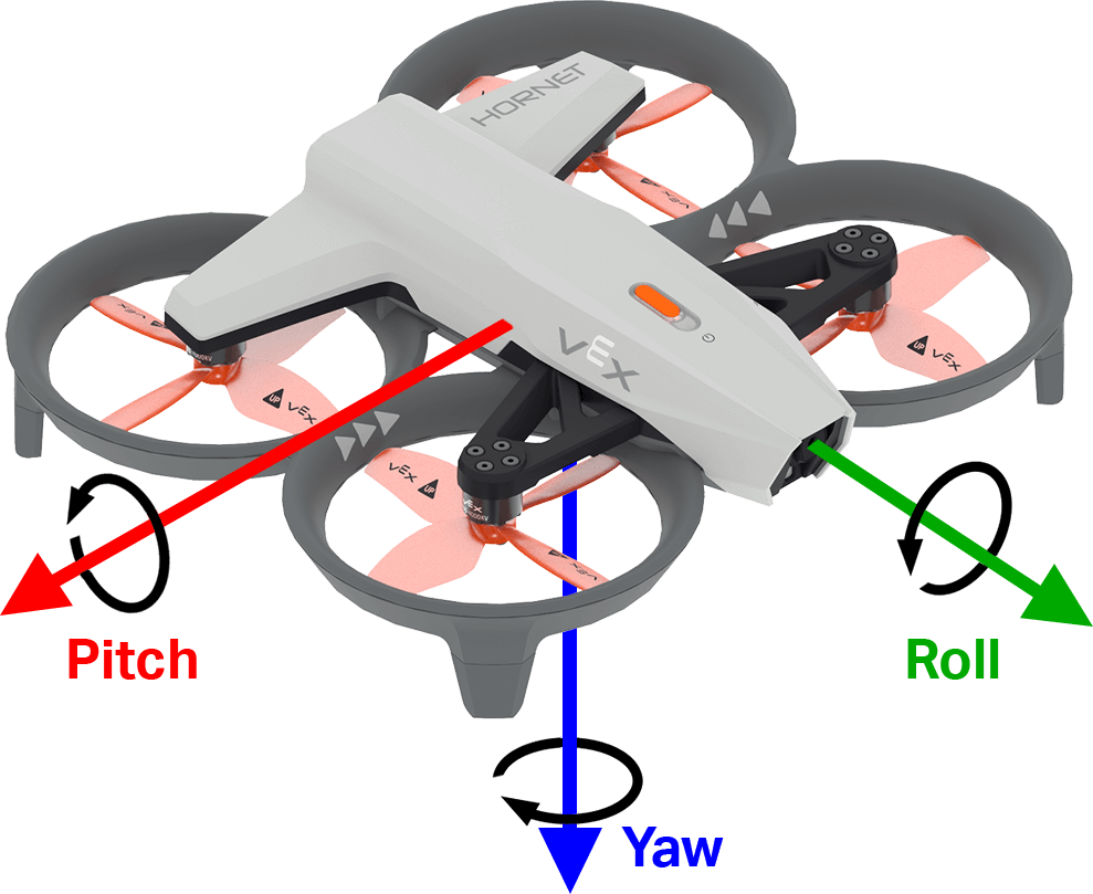

get_turn_rate#
get_turn_rate trả về tốc độ quay của máy bay không người lái quanh trục được chỉ định. Giá trị trả về là độ trên giây \(dps\) dưới dạng số thực từ –1000.00 đến 1000.00 dps.
Hình ảnh bên dưới sử dụng các mũi tên để chỉ hướng quay dương đối với chuyển động lăn, nghiêng và lệch hướng.
Hình ảnh hiển thị một máy bay không người lái VEX AIR với các mũi tên chỉ hướng. Một mũi tên màu xanh lá cây kéo dài từ mũi của máy bay không người lái với một mũi tên cong màu đen chỉ ngược chiều kim đồng hồ xung quanh nó, được dán nhãn Roll. Một mũi tên màu xanh lam kéo dài từ giữa đáy của máy bay không người lái với một mũi tên cong màu đen chỉ theo chiều kim đồng hồ xung quanh nó, được dán nhãn Yaw. Và một mũi tên màu đỏ kéo dài từ phía bên phải của máy bay không người lái bên cạnh logo VEX, với một mũi tên cong màu đen chỉ ngược chiều kim đồng hồ xung quanh nó, được dán nhãn Pitch.
Usage:
drone.inertial.get_turn_rate(axis)
Thông số
Sự miêu tả
axis
Nên báo cáo hướng nào:
  • YAW
  • ROLL
  • PITCH
# Display the drone turn rate as it is rotated by hand.
while True:
    controller.screen.set_cursor(7, 1)
    controller.screen.print(drone.inertial.get_turn_rate(ROLL))
