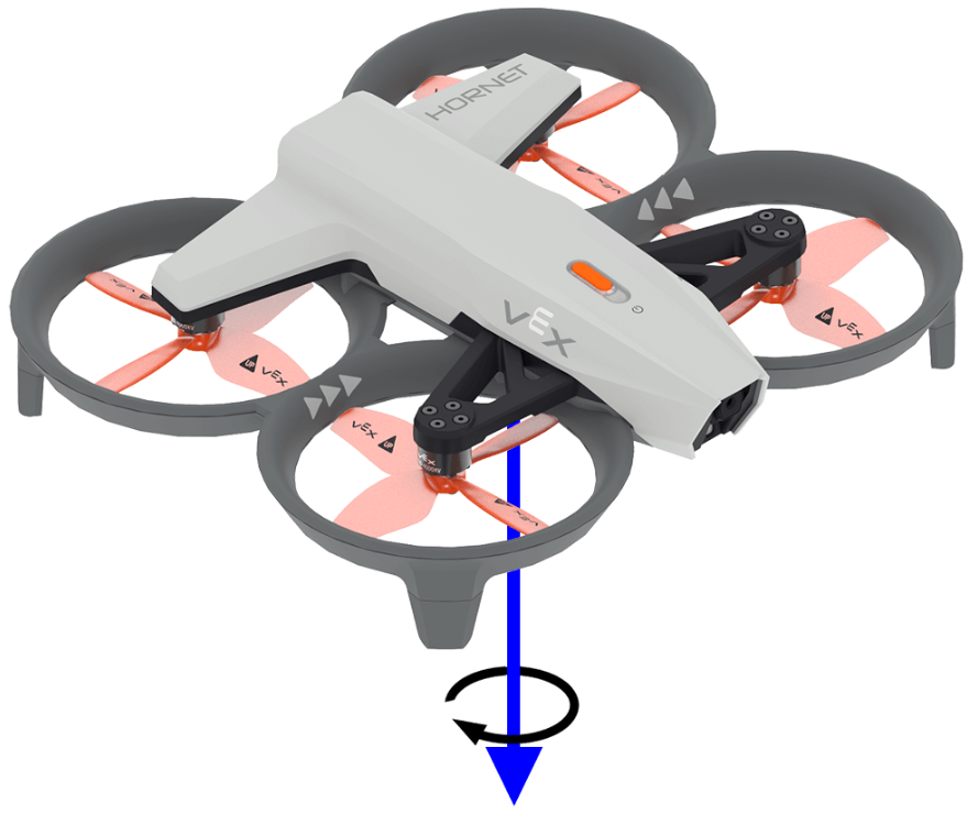

get_yaw#
get_yaw returnerar drönarens girvinkel i intervallet –180,0 till 180,0 grader som ett flyttal.
Bilden nedan använder en pil för att visa riktningen för positiv rotation vid girning.
En VEX AIR-drönare med nosen vänd mot det nedre högra hörnet, med en blå pil som sträcker sig nedåt från mitten. Runt den blå pilen pekar en svart böjd pil medurs och är märkt Gir, vilket indikerar den positiva riktningen för gir.

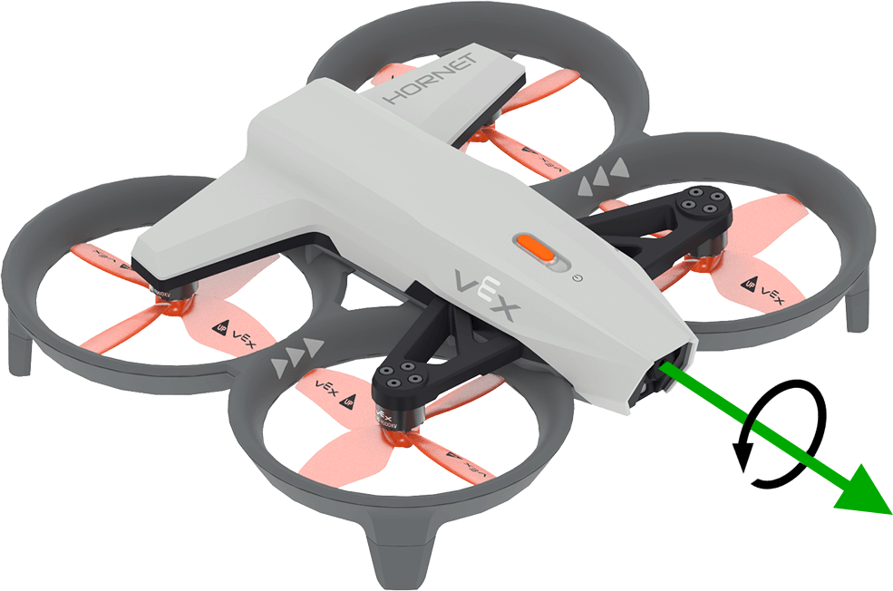

get_roll#
get_roll returnerar drönarens rollvinkel i intervallet –180,0 till 180,0 grader som ett flyttal.
Bilden nedan använder en pil för att visa riktningen för den positiva rotationen för rullen.
En VEX AIR-drönare med nosen vänd mot det nedre högra hörnet, med en grön pil som sträcker sig direkt ut ur drönarens nos. Runt den gröna pilen pekar en svart böjd pil moturs, vilket indikerar den positiva rullningsriktningen.

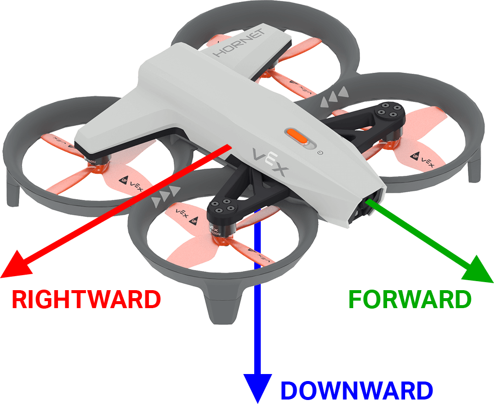

get_acceleration#
get_acceleration returnerar drönarens acceleration i en specificerad riktning. Det returnerade värdet representerar hastighetsförändringstakten, mätt i enheter av g (där 1g ≈ 9,81 m/s²), som ett flyttal i intervallet -4,00 till 4,00.
Bilden nedan använder pilar för att visa riktningen för positiv acceleration framåt och höger, och negativ acceleration nedåt.
En VEX AIR-drönare visas med en grön pil som sträcker sig från drönarens nos och är märkt Framåt, en blå pil som sträcker sig från mitten av drönarens undersida och är märkt Nedåt, och en röd pil som sträcker sig från drönarens högra sida bredvid VEX-logotypen och är märkt Höger.

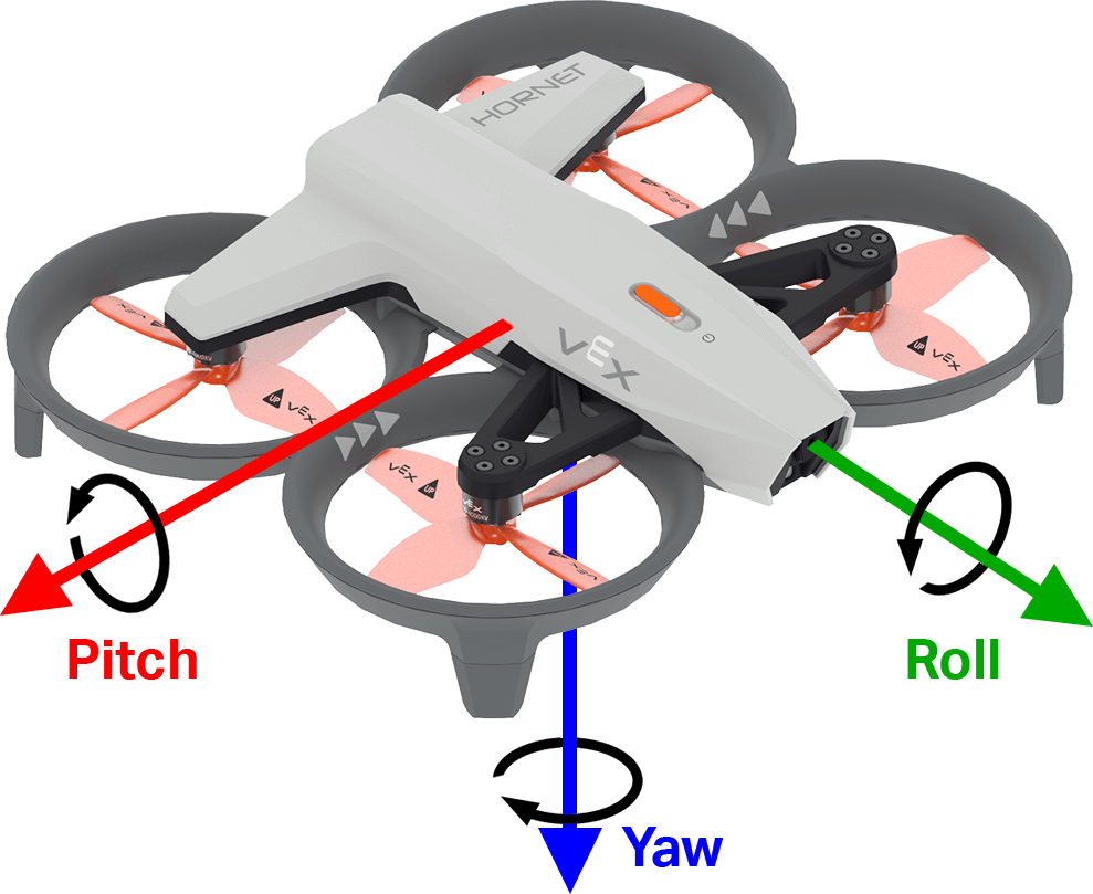

get_turn_rate#
get_turn_rate returnerar den hastighet med vilken drönaren roterar längs den angivna axeln. Detta returnerar ett värde i grader per sekund \(dps\) som ett flyttal från –1000,00 till 1000,00 dps.
Bilden nedan använder pilar för att visa riktningen för den positiva rotationen för rullning, lutning och girning.
En VEX AIR-drönare visas med riktningspilar. En grön pil sträcker sig från drönarens nos med en svart böjd pil som pekar moturs runt den, märkt Roll. En blå pil sträcker sig från mitten av drönarens undersida med en svart böjd pil som pekar medurs runt den, märkt Yaw. Och en röd pil sträcker sig från drönarens högra sida bredvid VEX-logotypen, med en svart böjd pil som pekar moturs runt den, märkt Pitch.
