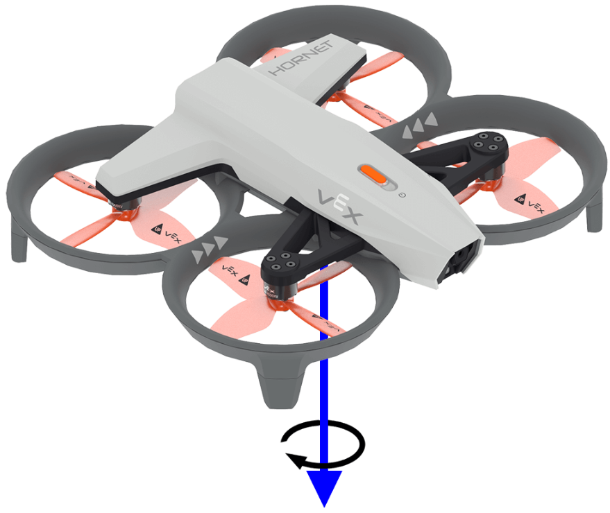

get_yaw#
get_yaw retourneert de gierhoek van de drone in het bereik van –180,0 tot 180,0 graden als een zweefgetal.
De afbeelding hieronder gebruikt een pijl om de richting van de positieve rotatie voor de gierhoek aan te geven.
Een VEX AIR-drone met de neus naar de rechteronderhoek gericht, met een blauwe pijl die vanuit het midden naar beneden wijst. Rond de blauwe pijl wijst een zwarte gebogen pijl met de klok mee en is gelabeld met 'Yaw', wat de positieve richting voor de gierbeweging aangeeft.
Usage:
drone.inertial.get_yaw
Parameters
Beschrijving
Deze methode heeft geen parameters.
# Display the yaw angle as you rotate the drone by hand
while True:
    controller.screen.clear_screen()
    controller.screen.set_cursor(1, 1)
    controller.screen.print("Yaw: ")
    controller.screen.print(drone.inertial.get_yaw())
    wait(0.2, SECONDS)

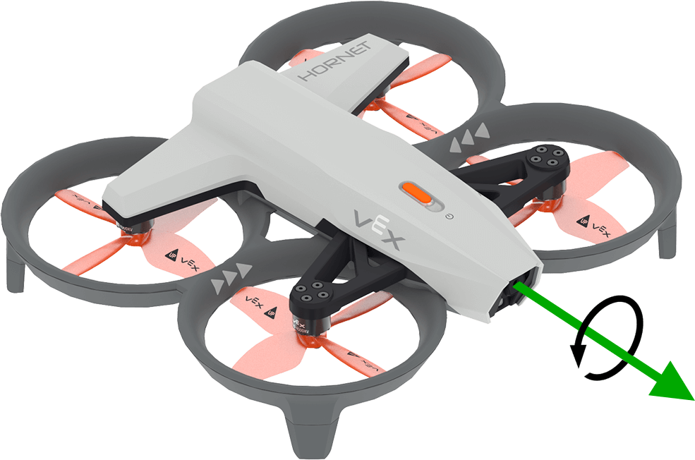

get_roll#
get_roll retourneert de rolhoek van de drone in het bereik van –180,0 tot 180,0 graden als een zweefgetal.
De afbeelding hieronder gebruikt een pijl om de richting van de positieve rotatie bij het rollen aan te geven.
Een VEX AIR-drone met de neus naar de rechteronderhoek gericht, met een groene pijl die rechtstreeks uit de neus van de drone steekt. Rond de groene pijl wijst een zwarte gebogen pijl tegen de klok in, wat de positieve rolrichting aangeeft.
Usage:
drone.inertial.get_roll()
Parameters
Beschrijving
# Display the roll angle as you rotate the drone by hand
while True:
    controller.screen.print("Roll: ")
    controller.screen.print(drone.inertial.get_roll())
    wait(0.2, SECONDS)

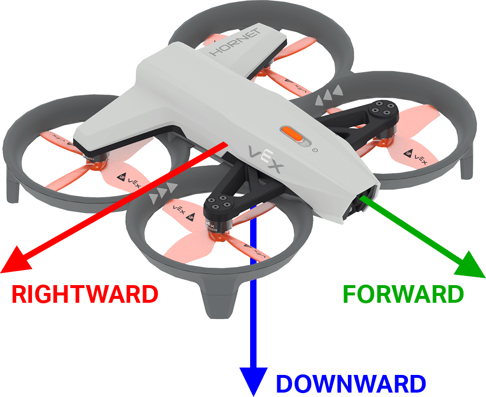

get_acceleration#
get_acceleration retourneert de versnelling van de drone in een opgegeven richting. De geretourneerde waarde vertegenwoordigt de snelheidsverandering, gemeten in eenheden van g (waarbij 1g ≈ 9,81 m/s²), als een zwevendekommagetal tussen -4,00 en 4,00.
De afbeelding hieronder gebruikt pijlen om de richting van positieve versnelling aan te geven voor voorwaartse en rechtse beweging, en negatieve versnelling voor neerwaartse beweging.
Een VEX AIR-drone wordt getoond met een groene pijl die vanuit de neus van de drone naar voren wijst, een blauwe pijl die vanuit het midden van de onderkant van de drone naar beneden wijst, en een rode pijl die vanuit de rechterkant van de drone naast het VEX-logo naar rechts wijst.
Gebruik:
drone.inertial.get_acceleration(type)
Parameters
Beschrijving
type
De richting van de versnelling die moet worden gerapporteerd:
  • DOWNWARD
  • FORWARD
  • RIGHTWARD
# Display the acceleration as the drone takes off
drone.take_off(500, wait=False)
while True:
    controller.screen.print(drone.inertial.get_acceleration(DOWNWARD))
    wait(5, MSEC)

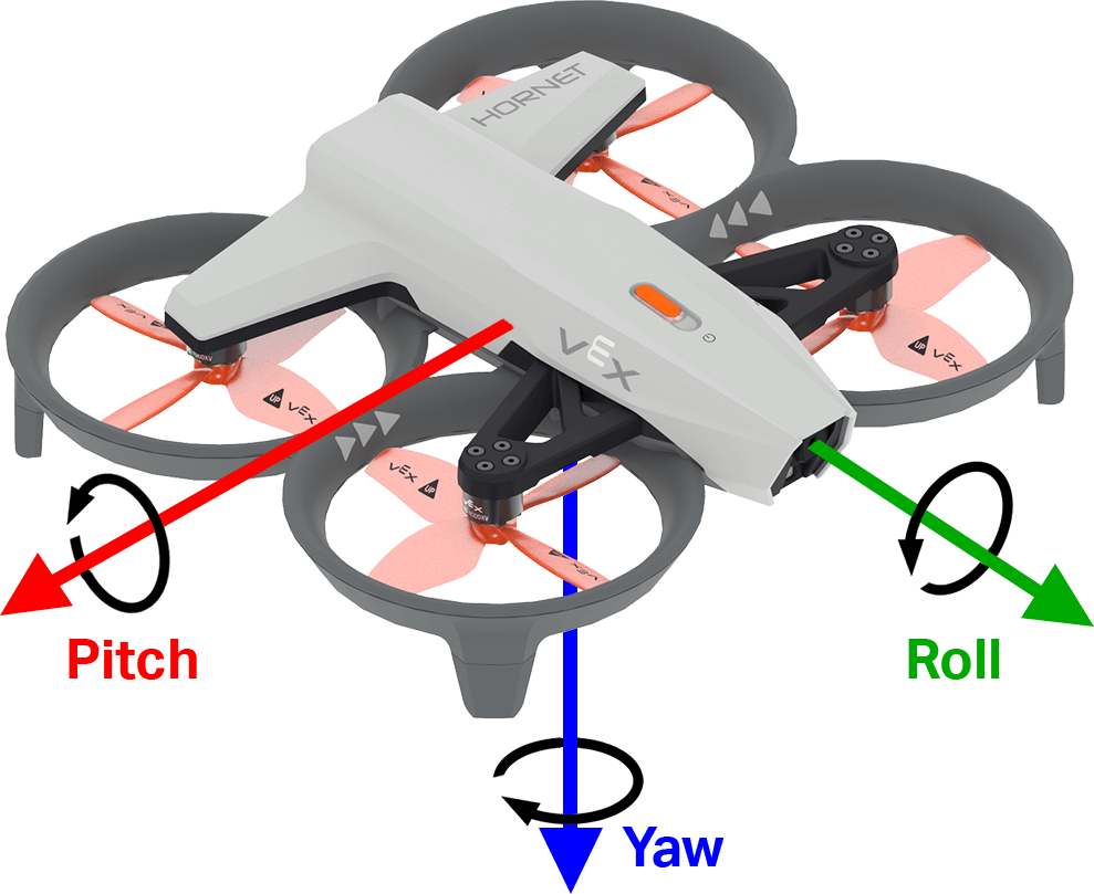

get_turn_rate#
get_turn_rate retourneert de snelheid waarmee de drone roteert langs de opgegeven as. Dit retourneert een waarde in graden per seconde \(dps\) als een float van –1000,00 tot 1000,00 dps.
De afbeelding hieronder gebruikt pijlen om de richting van de positieve rotatie voor rol, stamp en gier aan te geven.
Een VEX AIR-drone wordt getoond met richtingspijlen. Een groene pijl loopt vanaf de neus van de drone met een zwarte gebogen pijl die tegen de klok in eromheen wijst, met het label Roll. Een blauwe pijl loopt vanaf het midden van de onderkant van de drone met een zwarte gebogen pijl die met de klok mee eromheen wijst, met het label Yaw. En een rode pijl loopt vanaf de rechterkant van de drone naast het VEX-logo met een zwarte gebogen pijl die tegen de klok in eromheen wijst, met het label Pitch.
Usage:
drone.inertial.get_turn_rate(axis)
Parameters
Beschrijving
axis
Welke oriëntatie moet worden gerapporteerd:
  • YAW
  • ROLL
  • PITCH
# Display the drone turn rate as it is rotated by hand.
while True:
    controller.screen.set_cursor(7, 1)
    controller.screen.print(drone.inertial.get_turn_rate(ROLL))
