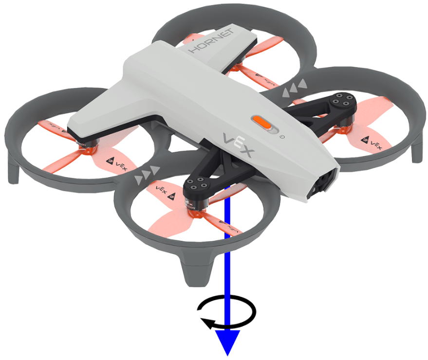

get_yaw#
get_yaw grąžina drono posūkio kampą intervale nuo –180,0 iki 180,0 laipsnių kaip plūduriuojantį.
Žemiau esančiame paveikslėlyje rodyklė rodo teigiamo sukimosi kryptį posūkio metu.
VEX AIR dronas, kurio nosis nukreipta į apatinį dešinįjį kampą, su mėlyna rodykle, nusidriekiančia žemyn nuo centro. Aplink mėlyną rodyklę juoda lenkta rodyklė rodo pagal laikrodžio rodyklę ir yra pažymėta „Yaw“, nurodant teigiamą yach kryptį.

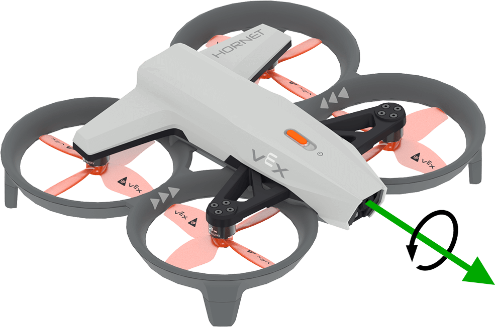

get_roll#
get_roll grąžina drono posūkio kampą intervale nuo –180,0 iki 180,0 laipsnių kaip plūduriuojantį.
Žemiau esančiame paveikslėlyje rodyklė rodo teigiamo sukimosi kryptį riedėjimo metu.
VEX AIR dronas, kurio nosis nukreipta į apatinį dešinįjį kampą, su žalia rodykle, išeinančia tiesiai iš drono nosies. Aplink žalią rodyklę juoda lenkta rodyklė rodo prieš laikrodžio rodyklę, nurodydama teigiamą riedėjimo kryptį.

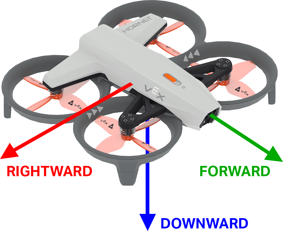

get_acceleration#
get_acceleration grąžina drono pagreitį nurodyta kryptimi. Grąžinama reikšmė rodo greičio pokyčio greitį, matuojamą g vienetais (kur 1g ≈ 9,81 m/s²), kaip slankiojo intervalo nuo -4,00 iki 4,00 reikšmę.
Žemiau esančiame paveikslėlyje rodyklėmis rodoma teigiamo pagreičio kryptis judant į priekį ir į dešinę, o neigiamo pagreičio kryptis – žemyn.
Pavaizduotas VEX AIR dronas su žalia rodykle, kylančia iš drono nosies ir pažymėta „Forward“ (pirmyn), mėlyna rodykle, kylančia iš drono apačios centro ir pažymėta „Downward“ (žemyn), ir raudona rodykle, kylančia iš drono dešinės pusės, šalia VEX logotipo, ir pažymėta „Dešinėn“.

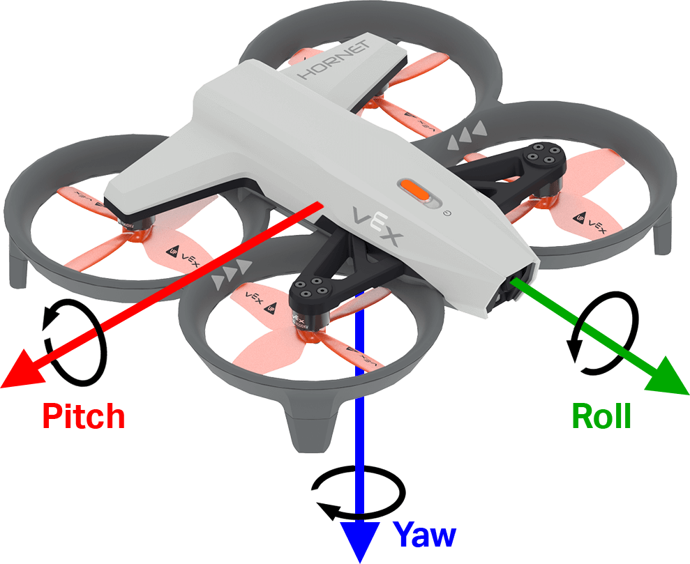

get_turn_rate#
get_turn_rate grąžina drono sukimosi greitį nurodytos ašies kryptimi. Grąžina reikšmę laipsniais per sekundę \(dps\) kaip slankiojo kablelio reikšmę nuo –1000,00 iki 1000,00 dps.
Žemiau esančiame paveikslėlyje rodyklėmis rodoma teigiamo sukimosi kryptis riedėjimo, polinkio ir posūkio metu.
Pavaizduotas VEX AIR dronas su krypties rodyklėmis. Iš drono nosies kyšo žalia rodyklė, o aplink ją – juoda lenkta rodyklė, nukreipta prieš laikrodžio rodyklę, pažymėta „Roll“. Iš drono apačios centro kyšo mėlyna rodyklė, o aplink ją – juoda lenkta rodyklė, nukreipta pagal laikrodžio rodyklę, pažymėta „Yaw“. O iš dešinės drono pusės, šalia VEX logotipo, kyšo raudona rodyklė, o aplink ją – juoda lenkta rodyklė, nukreipta prieš laikrodžio rodyklę, pažymėta „Pitch“.
