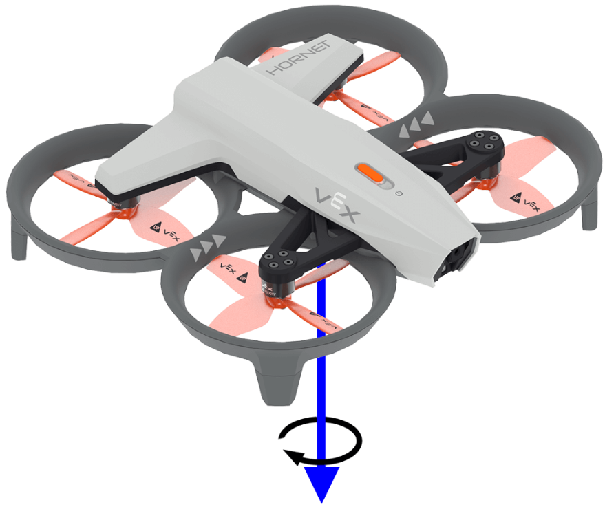

get_yaw#
get_yaw gibt den Gierwinkel der Drohne im Bereich -180,0 bis 180,0 Grad als Gleitkommazahl zurück.
Die Abbildung unten zeigt mithilfe eines Pfeils die Richtung der positiven Drehung um die Gierachse an.
Eine VEX AIR Drohne, deren Nase zur unteren rechten Ecke zeigt. Von der Mitte erstreckt sich ein blauer Pfeil nach unten. Um den blauen Pfeil herum verläuft ein schwarzer, gebogener Pfeil im Uhrzeigersinn mit der Bezeichnung „Yaw“, der die positive Gierrichtung angibt.

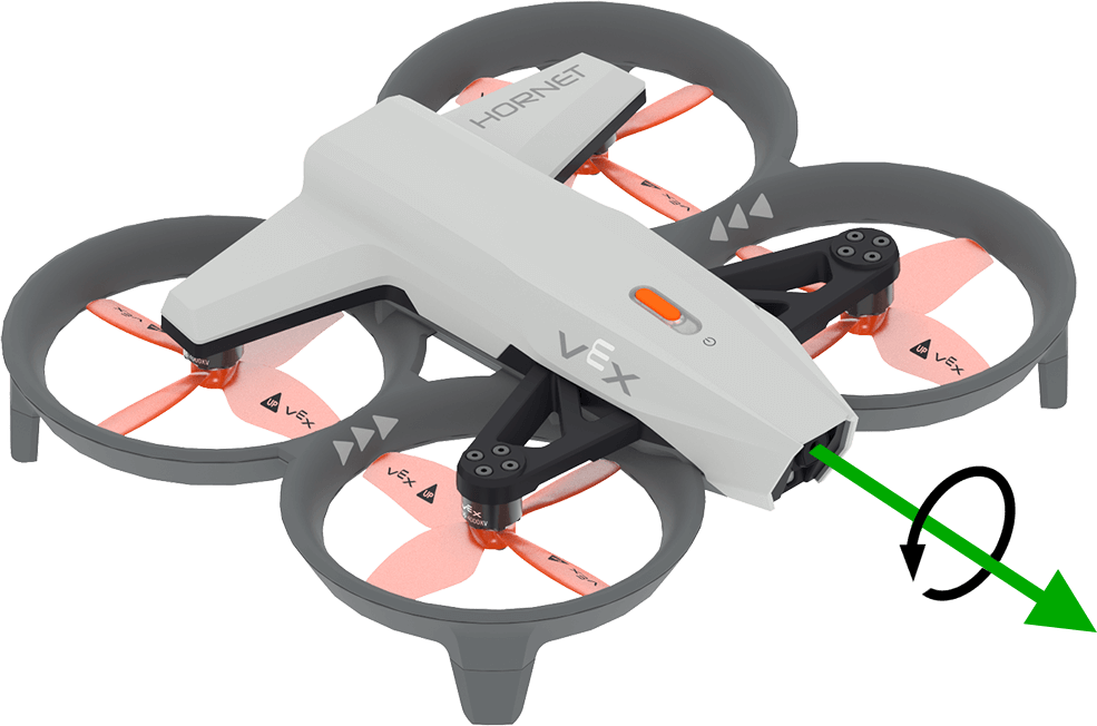

get_roll#
get_roll gibt den Rollwinkel der Drohne im Bereich -180,0 bis 180,0 Grad als Gleitkommazahl zurück.
Die Abbildung unten zeigt mithilfe eines Pfeils die Richtung der positiven Drehung bei der Rollbewegung an.
Eine VEX AIR Drohne, deren Nase nach unten rechts zeigt. Ein grüner Pfeil ragt direkt aus der Drohnennase heraus. Um den grünen Pfeil herum verläuft ein schwarzer, gebogener Pfeil entgegen dem Uhrzeigersinn und zeigt die positive Rollrichtung an.
