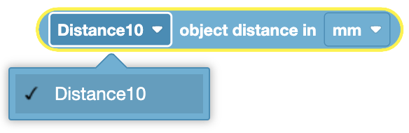

Elija qué sensor de distancia utilizar.

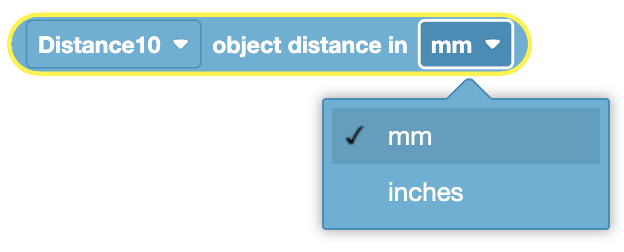

Seleccione en qué unidades desea informar: milímetros (mm) o pulgadas.

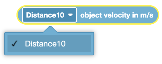

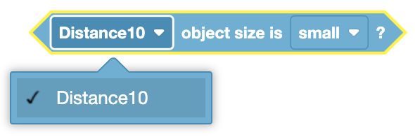

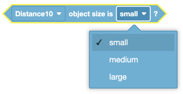

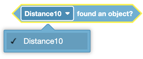

Elija el tamaño del objeto que desea que el sensor de objetos verifique.
  • pequeño
  • medio
  • grande
