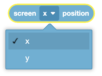

Posición de la pantalla#
El bloque Posición de pantalla se utiliza para informar la ubicación del último toque detectado en la pantalla táctil del V5 Brain.
(posición de pantalla [incógnita v])
Seleccione qué eje desea informar: x o y.
