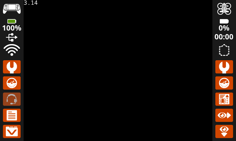

# Display the first 2 decimals of pi
controller.screen.print(3.1415, precision = 2)
An scáileán céanna leis an gceann roimhe seo, leis an téacs ag léamh 3.14 sa chúinne uachtarach ar chlé.

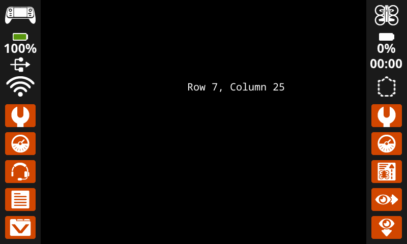

set_cursor#
Bogann set_cursor an cúrsóir go sraith agus colún ar leith ar scáileán an rialaitheora. Tosóidh an chéad ghlao eile print ag priontáil ag an suíomh sin. Cuirfidh spásáil na sraitheanna agus na gcolún an cló roghnaithe san áireamh. Leis an gcló meánach aonspásáilte réamhshocraithe, is féidir leis an scáileán suas le 18 sraith agus 53 colún a thaispeáint go soiléir. D’fhéadfadh téacs a chuirtear lasmuigh den raon seo a bheith gearrtha amach nó níos deacra a léamh.
Usage:
controller.screen.set_cursor(row, col)
Paraiméadair
Cur síos
row
An tsraith le bogadh an cúrsóir chuici.
column
An colún le bogadh an cúrsóir chuige.

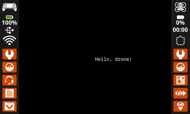

# Display text starting at Row 7 Column 25.
controller.screen.set_cursor(row=7, col=25)
controller.screen.print("Row 7, Column 25")
Scáileán den scáileán Rialaitheoir Dróin VEX AIR, le téacs bán in aice leis an lár a léann Ró 7, Colún 25 sa suíomh scáileáin sin.

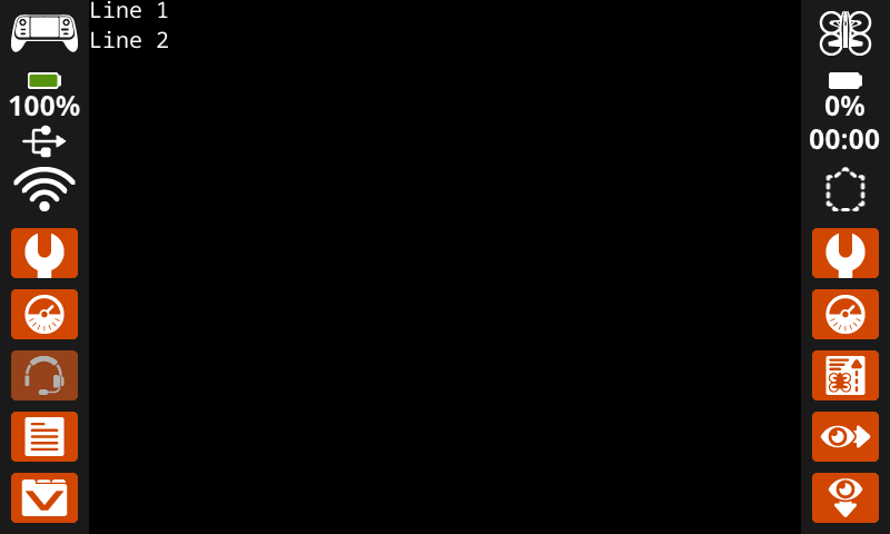

next_row#
next_row bogann an cúrsóir go colún 1 ar an gcéad ró eile ar scáileán an rialaitheora.
Usage:
controller.screen.next_row()
Paraiméadair
Cur síos
Níl aon pharaiméadair ag an modh seo.
# Display two lines of text.
controller.screen.print("Line 1")
controller.screen.print("Line 2")
Scáileán den scáileán Rialaitheoir Dróin VEX AIR, le téacs bán sa chúinne uachtarach ar chlé a léann Líne 1 ar an líne uachtarach, agus Líne 2 díreach faoi.

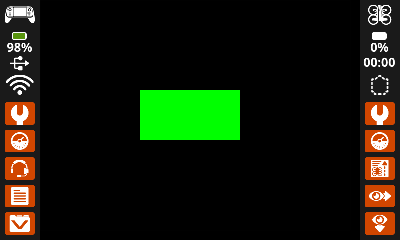

# Turn the 5th row green.
controller.screen.clear_row(5, GREEN)

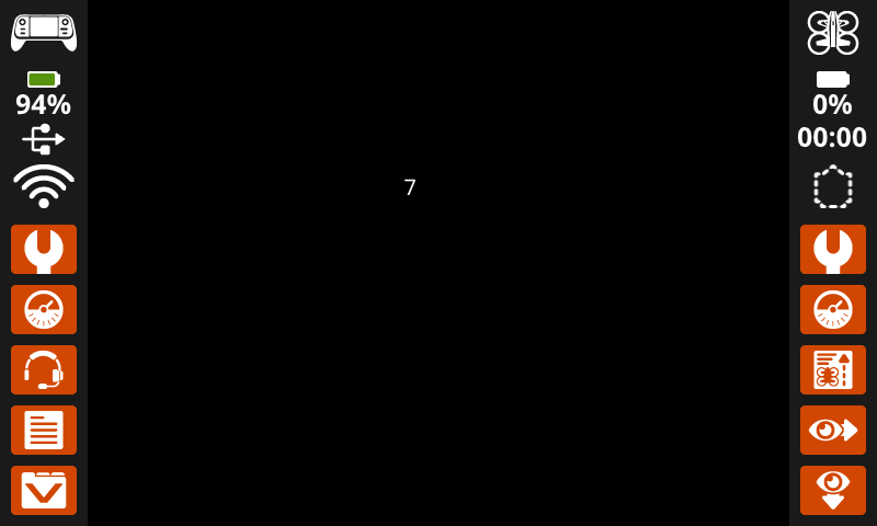

# Display the cursor's current row.
controller.screen.print(controller.screen.get_row())
Scáileán den scáileán Rialaitheoir Dróin VEX AIR, le téacs bán in aice leis an lár a léann 7, ag suíomh ró 7, colún 25.

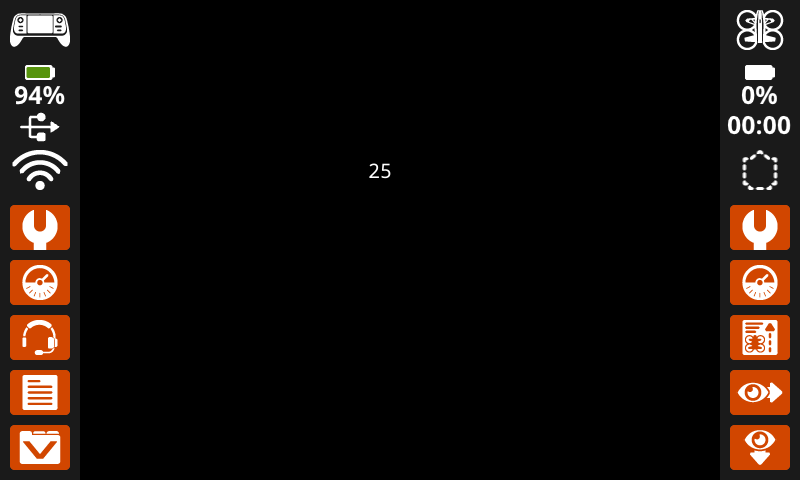

get_column#
get_column an colún reatha ina gclófar téacs ar ais, mar shlánuimhir.
Usage:
controller.screen.get_column()
Paraiméadair
Cur síos
# Display the cursor's current column.
controller.screen.print(controller.screen.get_column())
Scáileán den scáileán Rialaitheoir Dróin VEX AIR, le téacs bán in aice leis an lár a léann 25, ag suíomh ró 7, colún 25.

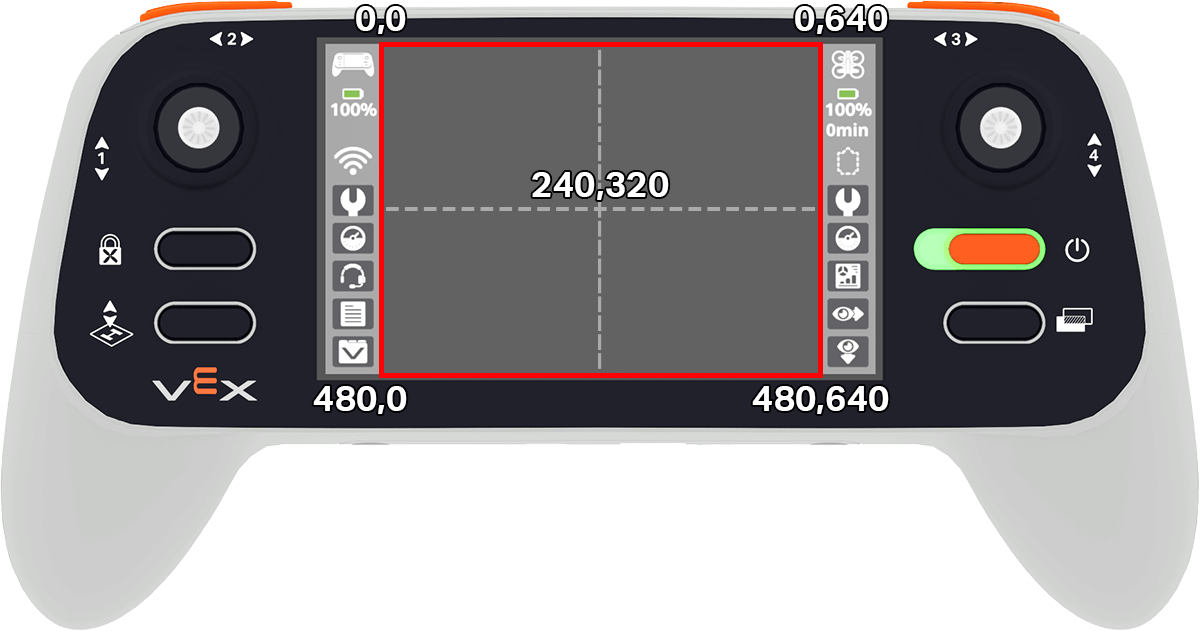

Priontáil XY#
set_origin#
Socraíonn set_origin an bunús (0, 0) a úsáidtear le haghaidh líníochta agus priontáil bunaithe ar chomhordanáidí ar scáileán an rialaitheora. De réir réamhshocraithe, is é an bunús an chúinne uachtarach ar chlé den scáileán. Is féidir leis an modh seo an bunús a athshocrú go suíomh comhordanáidí scáileáin malartach (x, y).
Usage:
controller.screen.set_origin(x, y)
Paraiméadar
Cur síos
x
An comhordanáid x nua le socrú mar an mbunphointe, tugtha mar shlánuimhir ó 0 go 640.
y
An comhordanáid y nua le socrú mar an mbunphointe, tugtha mar shlánuimhir ó 0 go 480.

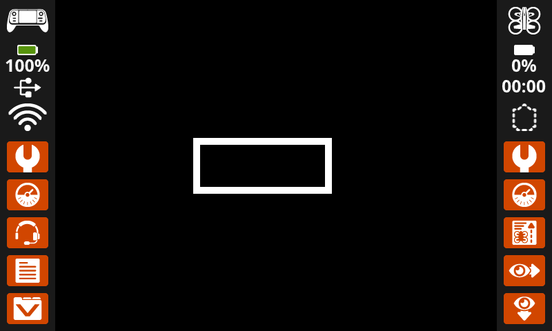

# Set the origin to the center of the screen.

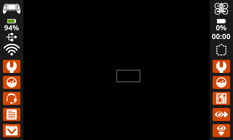

controller.screen.set_origin(x=320, y=240)
# Draw a rectangle at the new origin.
controller.screen.draw_rectangle(x=0, y=0, width=80, height=40)
Scáileán den scáileán Rialaitheoir Dróin VEX AIR, le dronuilleog bán tarraingthe ionas go bhfuil an chúinne uachtarach ar chlé i lár an scáileáin.

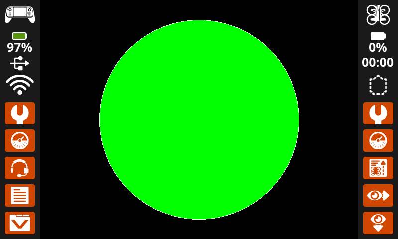

# Draw a circle, and clear it after 2 seconds.
controller.screen.draw_circle(x=320, y=240, radius=80)
wait(2, SECONDS)
controller.screen.clear_screen()

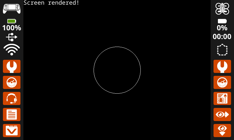

wait_for_render#
wait_for_render líníocht scáileáin go hiompar rindreála níos déanaí. Nuair a ritheann an modh seo, ní bheidh na horduithe scáileáin seo a leanas le feiceáil ar scáileán an rialtóra go dtí go ritheann an chéad wait_for_render eile.
Nóta: Bain úsáid as seo sula dtarraingíonn tú grúpa téacs, cruthanna nó íomhánna, ansin bain úsáid as arís chun an nuashonrú iomlán a rindreáil ag an am céanna.
Usage:
controller.screen.wait_for_render()
Paraiméadar
Cur síos
# Display text and images when button 7 is pressed.
controller.screen.print("Screen rendered!")
while not controller.button7.pressing():
    wait(5, MSEC)
Scáileán den scáileán Rialaitheoir Dróin VEX AIR, le téacs bán a léann Screen rendered! sa chúinne uachtarach ar chlé, agus ciorcal bán tarraingthe i lár an scáileáin.

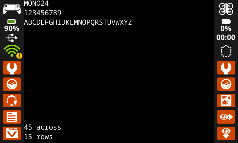

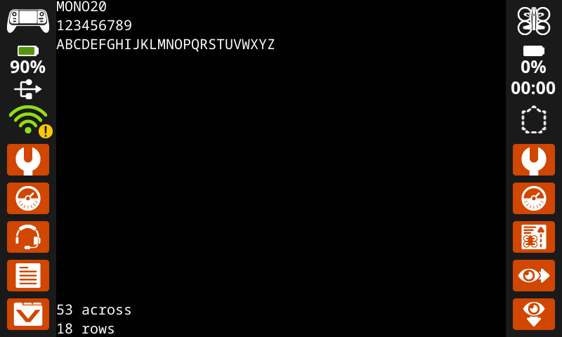

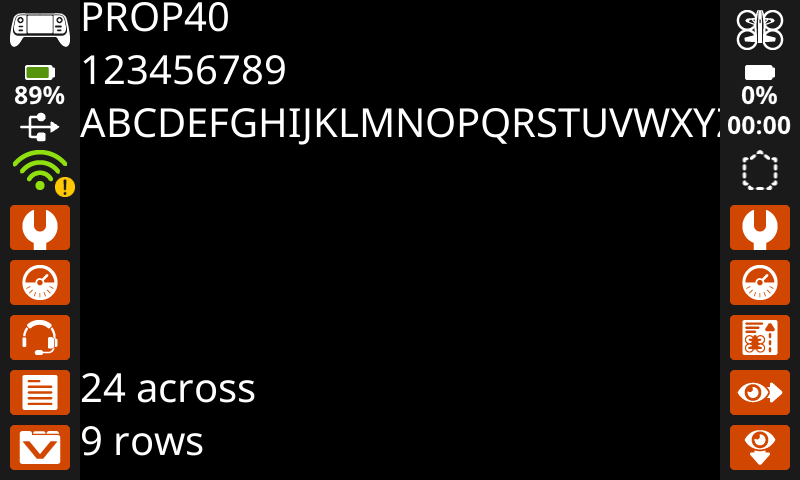

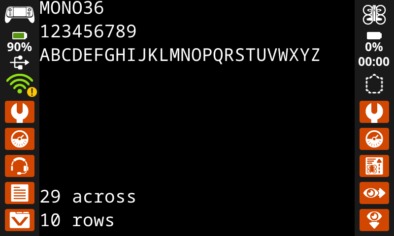

set_font#
Socraíonn set_font an cló a úsáidtear chun téacs a thaispeáint ar scáileán an rialaitheora. Cuirfear an cló seo i bhfeidhm ar an téacs go léir a phriontálfar tar éis an modh seo a rith. Is é MONO20 an cló réamhshocraithe ag tús tionscadail.
Usage:
controller.screen.set_font(fontname)
Paraiméadar
Cur síos
fontname
Sets the font to one of the following:
  • MONO12
  • MONO15
  • MONO20
  • MONO24
  • MONO30
  • MONO36
  • MONO40
  • MONO60
  • PROP20
  • PROP24
  • PROP30
  • PROP36
  • PROP40
  • PROP60

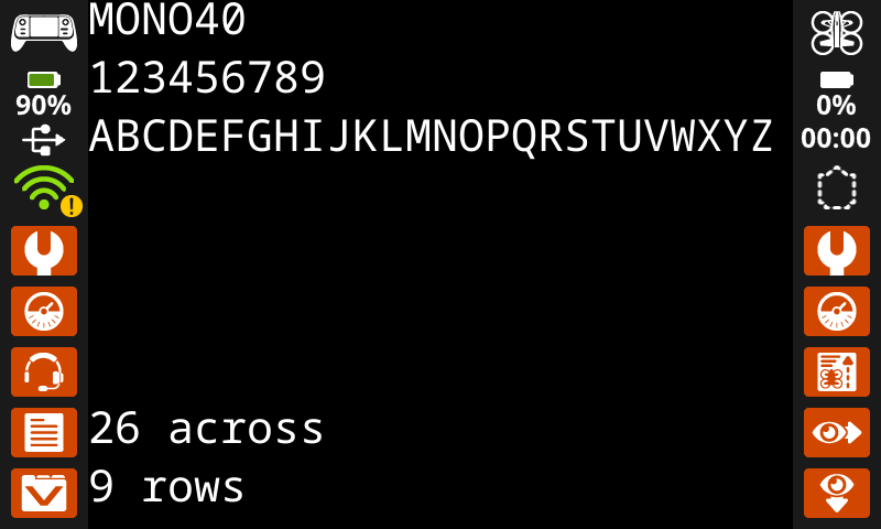

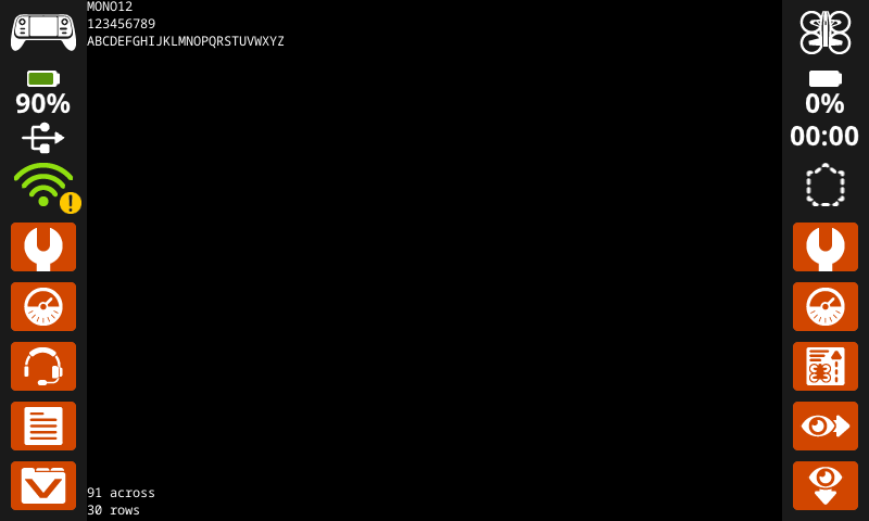

Scáileán den scáileán Rialaitheoir Dróin VEX AIR le meascán litreacha agus uimhreacha priontáilte i mbán sa chúinne uachtarach ar chlé i gcló Mono 12. Tá na litreacha AZ ar líne amháin, agus tógann siad thart ar aon trian de leithead an scáileáin. Sa chúinne íochtarach ar chlé, léann sé 91 carachtar trasna agus 30 sraith.
MONO12
An íomhá chéanna leis an gceann roimhe seo, anois le cló Mono 15. Tá na litreacha AZ ar líne amháin, agus tógann siad beagnach leath leithead an scáileáin. Sa chúinne íochtarach ar chlé, léann sé 71 carachtar trasna agus 23 sraitheanna.
MONO15
An íomhá chéanna leis an gceann roimhe seo, anois le cló Mono 20. Tá na litreacha AZ ar líne amháin, agus tógann siad leath leithead an scáileáin. Sa chúinne íochtarach ar chlé, léann sé 53 carachtar trasna agus 18 sraitheanna.
MONO20
An íomhá chéanna leis an gceann roimhe seo, anois le cló Mono 24. Tá na litreacha AZ ar líne amháin, agus tógann siad beagán os cionn leath leithead an scáileáin. Sa chúinne íochtarach ar chlé, léann sé 45 carachtar trasna agus 15 sraitheanna.
MONO24
An íomhá chéanna leis an gceann roimhe seo, anois le cló Mono 30. Tá na litreacha AZ ar líne amháin, agus tógann siad thart ar thrí cheathrú de leithead an scáileáin. Sa chúinne íochtarach ar chlé, léann sé 35 carachtar trasna agus 12 shraith.
MONO30
An íomhá chéanna leis an gceann roimhe seo, anois le cló Mono 36. Tá na litreacha AZ ar líne amháin, ag síneadh beagnach leithead an scáileáin. Sa chúinne íochtarach ar chlé, léann sé 29 carachtar trasna agus 10 sraitheanna.
MONO36
An íomhá chéanna leis an gceann roimhe seo, anois le cló Mono 40. Tá na litreacha AZ ar líne amháin, ag síneadh leithead an scáileáin. Sa chúinne íochtarach ar chlé, léann sé 26 carachtar trasna agus 9 sraitheanna.
MONO40
An íomhá chéanna leis an gceann roimhe seo, anois le cló Mono 60. Tá na litreacha AQ ar líne amháin, ag síneadh leithead an scáileáin. Sa chúinne íochtarach ar chlé, léann sé 17 carachtar trasna agus 6 shraith.
MONO60

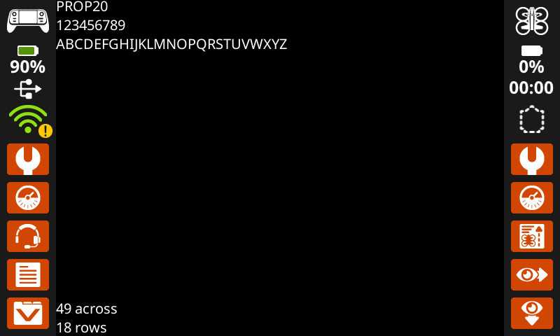

An íomhá chéanna leis an gceann roimhe seo, anois le cló Prop 20. Tá na litreacha AZ ar líne amháin, agus tógann siad beagán os cionn leath leithead an scáileáin. Sa chúinne íochtarach ar chlé, léann sé 49 carachtar trasna agus 18 sraitheanna.
PROP20
An íomhá chéanna leis an gceann roimhe seo, anois le cló Prop 24. Tá na litreacha AZ ar líne amháin, agus tógann siad thart ar dhá thrian de leithead an scáileáin. Sa chúinne íochtarach ar chlé, léann sé 42 carachtar trasna agus 15 sraitheanna.
PROP24

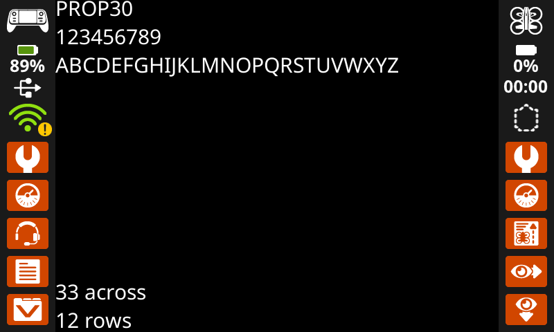

An íomhá chéanna leis an gceann roimhe seo, anois le cló Prop 30. Tá na litreacha AZ ar líne amháin, agus tógann siad trí cheathrú de leithead an scáileáin. Sa chúinne íochtarach ar chlé, léann sé 33 carachtar trasna agus 12 shraith.
PROP30

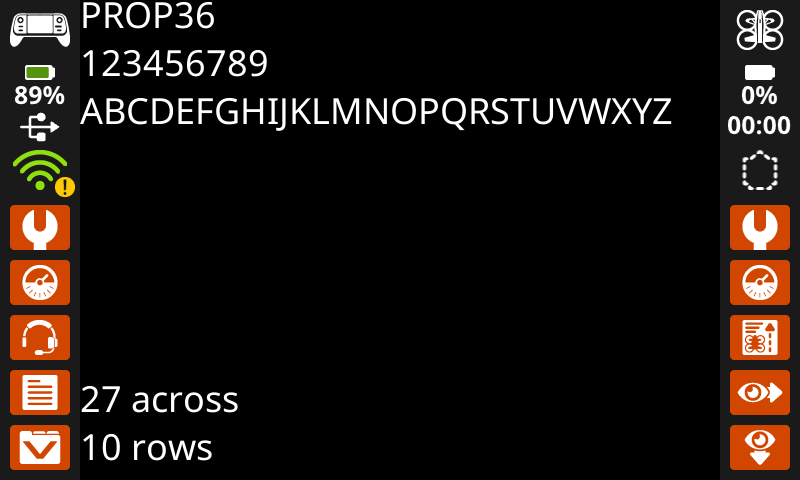

An íomhá chéanna leis an gceann roimhe seo, anois le cló Prop 36. Tá na litreacha AZ ar líne amháin, ag síneadh beagnach leithead an scáileáin. Sa chúinne íochtarach ar chlé, léann sé 27 carachtar trasna agus 10 sraitheanna.
PROP36
An íomhá chéanna leis an gceann roimhe seo, anois le cló Prop 40. Tá na litreacha AY ar líne amháin, ag síneadh leithead an scáileáin. Sa chúinne íochtarach ar chlé, léann sé 24 carachtar trasna agus 9 sraitheanna.
PROP40

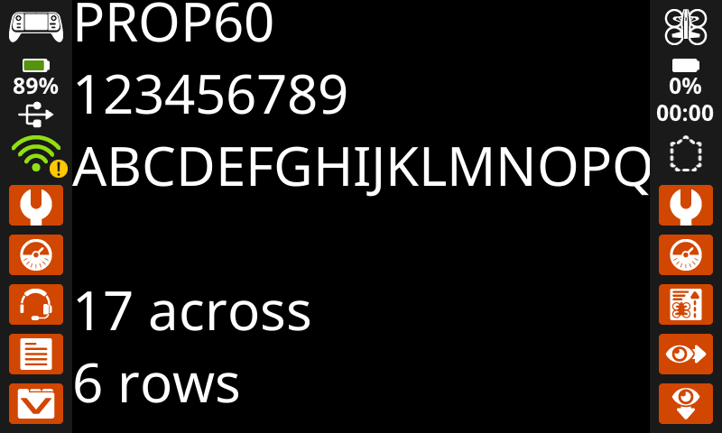

An íomhá chéanna leis an gceann roimhe seo, anois le cló Prop 60. Tá na litreacha AQ ar líne amháin, ag síneadh leithead an scáileáin. Sa chúinne íochtarach ar chlé, léann sé 17 carachtar trasna agus 6 shraith.
PROP60

# Draw a rectangle with a pen width of 10.
controller.screen.set_pen_width(10)
controller.screen.draw_rectangle(x=200, y=200, width=200, height=80)
Scáileán de scáileán Rialaitheoir Dróin VEX AIR le dronuilleog bán le himill thiubh priontáilte sa lár.

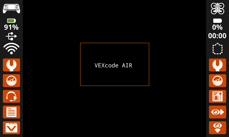

# Draw a rectangle with an orange outline.
controller.screen.set_pen_color(ORANGE)
controller.screen.draw_rectangle(x=200, y=150, width=240, height=150)
controller.screen.set_pen_color(WHITE)
controller.screen.print_at("VEXcode AIR", x=250, y=220)
Scáileán de scáileán Rialaitheoir Dróin VEX AIR le dronuilleog tanaí oráiste agus na focail VEXcode AIR priontáilte i mbán sa lár.

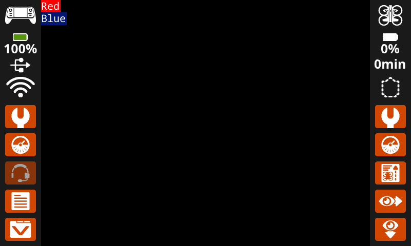

# Display two colors behind text
controller.screen.set_text_fill_color(RED)
controller.screen.print("Red")
controller.screen.set_text_fill_color(BLUE)
controller.screen.print("Blue")
Scáileán de scáileán Rialaitheoir Dróin VEX AIR le dhá líne téacs priontáilte sa chúinne uachtarach ar chlé. Léitear Dearg i dtéacs bán le haicinn dhearg ar an gcéad cheann, léitear Gorm i dtéacs bán le haicinn ghorm ar an dara ceann, díreach faoi bhun.

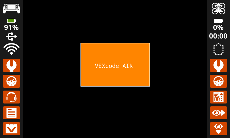

# Draw an orange-filled rectangle with text on top
controller.screen.set_fill_color(ORANGE)
controller.screen.draw_rectangle(x=200, y=150, width=250, height=150)
Scáileán de scáileán Rialaitheoir Dróin VEX AIR le dronuilleog oráiste soladach le himill tanaí bán agus téacs bán ina léann VEXcode AIR priontáilte sa lár.

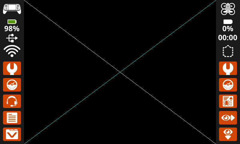

# Make an X across the screen.
controller.screen.draw_line(x1=0, y1=0, x2=640, y2=480)
controller.screen.set_pen_color(CYAN)
controller.screen.draw_line(x1=0, y1=480, x2=640, y2=0)
Scáileán de scáileán Rialaitheoir Dróin VEX AIR le líne bán tarraingthe ón gcúinne uachtarach ar chlé go dtí an chúinne íochtarach ar dheis, agus líne gorm-uaine tarraingthe ón gcúinne íochtarach ar chlé go dtí an chúinne uachtarach ar dheis, ag trasnú sa lár.

# Draw two rectangles on the screen.
controller.screen.draw_rectangle(x=0, y=0, width=620, height=460)
controller.screen.draw_rectangle(x=200, y=180, width=200, height=100, color=GREEN)
Scáileán de scáileán Rialaitheoir Dróin VEX AIR le dronuilleog ghlas soladach le himill tanaí bán priontáilte sa lár, agus dronuilleog tanaí bán priontáilte timpeall imill sheachtracha an scáileáin.

# Draw one green circle on the screen.
controller.screen.set_fill_color(GREEN)
controller.screen.draw_circle(x=320, y=240, radius=200, color=GREEN)
Scáileán de scáileán Rialaitheoir Dróin VEX AIR le ciorcal mór glas soladach le himill tanaí bán tarraingthe i lár an scáileáin.

Tugann x_position an comhordanáid-x i bpicteilíní ar ais san áit dheireanach ar brúdh an scáileán, mar shlánuimhir ó 0 (ar chlé) go 640 (ar dheis).
Rialaitheoir Dróin VEX AIR agus toisí an scáileáin lipéadaithe agus imlínithe i mbosca dearg. Tosaíonn na comhordanáidí le (0,0) sa chúinne uachtarach ar chlé, agus leanann siad deiseal le (0, 640), (480, 640), agus (480,0) go dtí an chúinne íochtarach ar chlé. Tá comhordanáidí lár an scáileáin lipéadaithe (240, 320).
