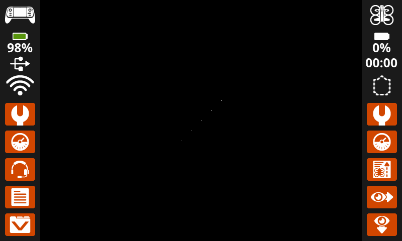

  • draw_pixel – Ritar en pixel vid en specifik x- och y-position.

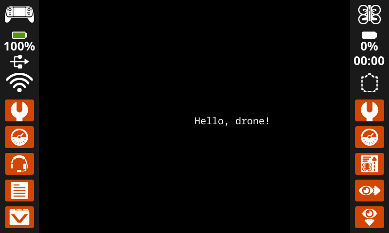

print#
print skriver ut text, siffror eller variabelvärden på kontrollenhetens skärm vid aktuell markörposition och font.
Usage:
controller.screen.print(text)
Parametrar
Beskrivning
text
Texten, talet eller variabelvärdet som ska skrivas ut på skärmen.
sep
Valfritt. Avgränsaren mellan utskriven text. Som standard är sep = ’ ‘
end
Valfritt. Strängen som läggs till efter den senast utskrivna texten. Som standard är end = ‘\n’
precision
Valfritt. Antalet decimaler som ett flyttal skrivs ut med som ett heltal. Som standard är precision = 5

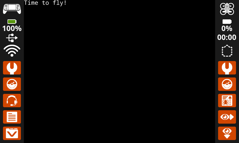

# Display a message at the starting cursor position.
controller.screen.print("Time to fly!")
En skärmdump av VEX AIR-drönarkontrollens skärm, med vit text i det övre vänstra hörnet där det står Dags att flyga!

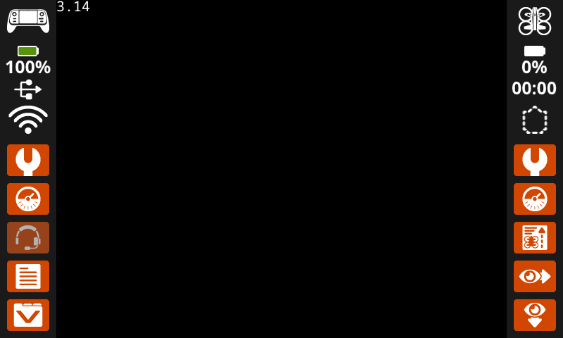

# Display the first 2 decimals of pi
controller.screen.print(3.1415, precision = 2)
Samma skärmdump som den föregående, med texten 3.14 i det övre vänstra hörnet.

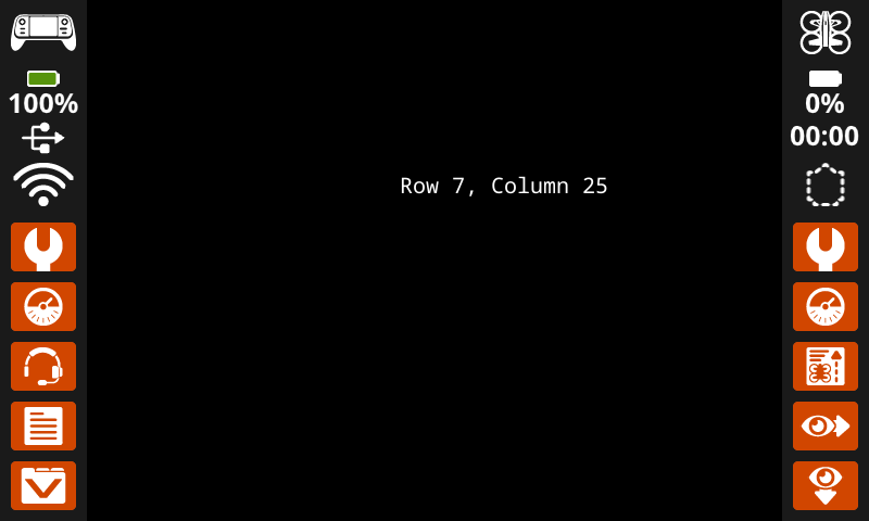

set_cursor#
set_cursor flyttar markören till en specifik rad och kolumn på kontrollenhetens skärm. Nästa print anrop börjar skriva ut på den platsen. Rad- och kolumnavståndet kommer att ta hänsyn till det valda teckensnittet. Med standardteckensnittet med enstaka rader kan skärmen tydligt visa upp till 18 rader och 53 kolumner. Text som placeras utanför detta intervall kan bli avskuren eller svårare att läsa.
Usage:
controller.screen.set_cursor(row, col)
Parametrar
Beskrivning
row
Raden att flytta markören till.
column
Kolumnen att flytta markören till.
# Display text starting at Row 7 Column 25.
controller.screen.set_cursor(row=7, col=25)
controller.screen.print("Row 7, Column 25")
En skärmdump av VEX AIR Drone Controller-skärmen, med vit text nära mitten som lyder Rad 7, Kolumn 25 i den skärmpositionen.

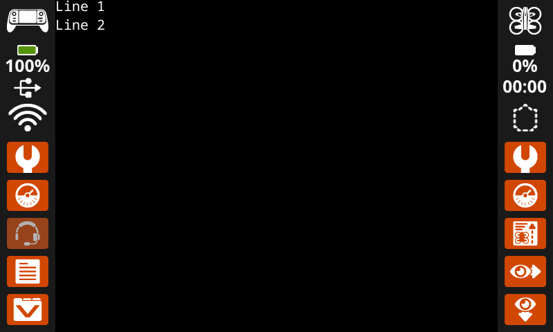

next_row#
next_row flyttar markören till kolumn 1 på nästa rad på kontrollenhetens skärm.
Usage:
controller.screen.next_row()
Parametrar
Beskrivning
Den här metoden har inga parametrar.
# Display two lines of text.
controller.screen.print("Line 1")
controller.screen.print("Line 2")
En skärmdump av VEX AIR Drone Controller-skärmen, med vit text i det övre vänstra hörnet som lyder Rad 1 på den översta raden och Rad 2 direkt nedanför.

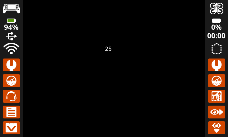

# Display the cursor's current column.
controller.screen.print(controller.screen.get_column())
En skärmdump av VEX AIR Drone Controller-skärmen, med vit text nära mitten som lyder 25, på rad 7, kolumn 25-position.

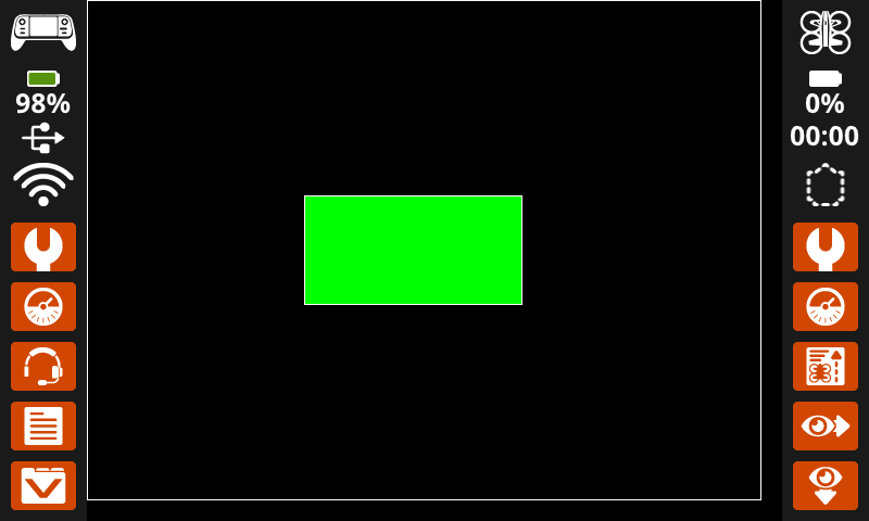

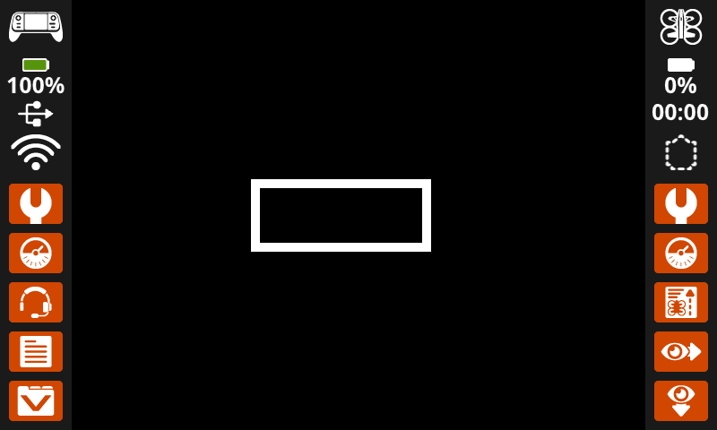

# Set the origin to the center of the screen.
controller.screen.set_origin(x=320, y=240)
# Draw a rectangle at the new origin.
controller.screen.draw_rectangle(x=0, y=0, width=80, height=40)
En skärmdump av VEX AIR Drone Controller-skärmen, med en vit rektangel ritad så att det övre vänstra hörnet är mitten av skärmen.

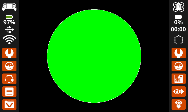

# Draw a circle, and clear it after 2 seconds.
controller.screen.draw_circle(x=320, y=240, radius=80)
wait(2, SECONDS)
controller.screen.clear_screen()

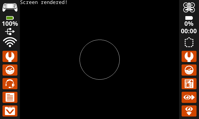

# Display text and images when button 7 is pressed.
controller.screen.wait_for_render()
controller.screen.print("Screen rendered!")
while not controller.button7.pressing():
    wait(5, MSEC)
En skärmdump av VEX AIR Drone Controller-skärmen, med vit text som läser Screen rendered! i det övre vänstra hörnet och en vit cirkel ritad i mitten av skärmen.

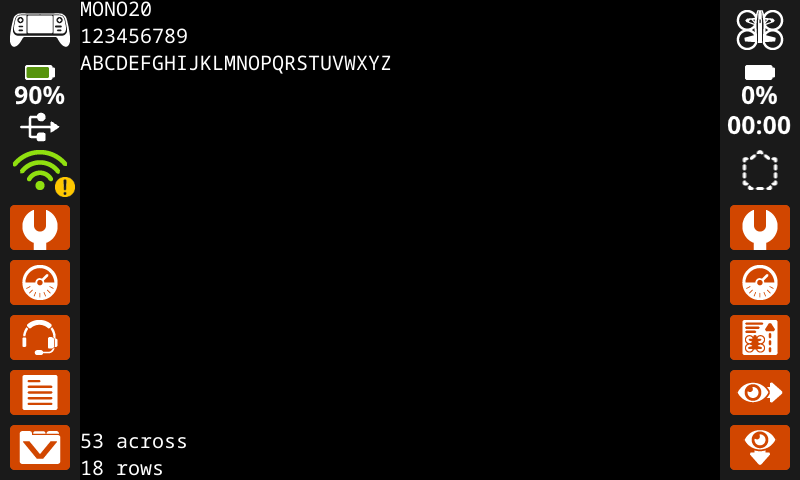

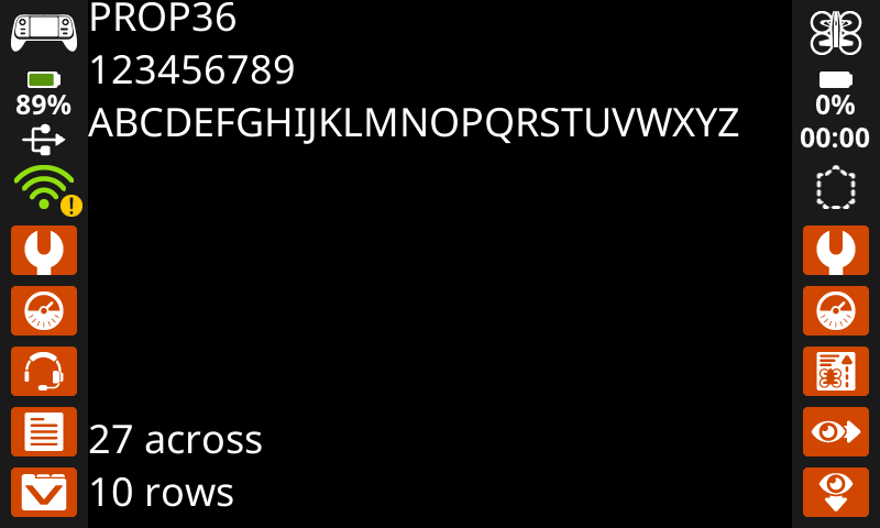

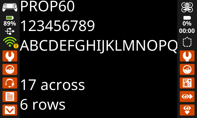

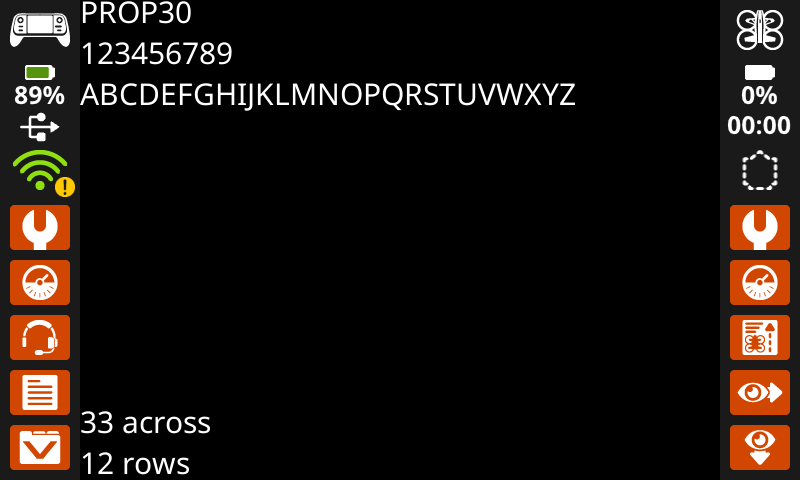

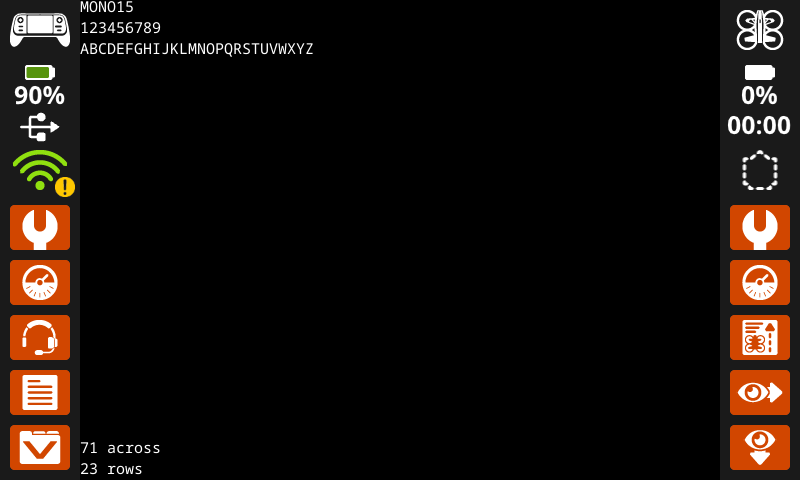

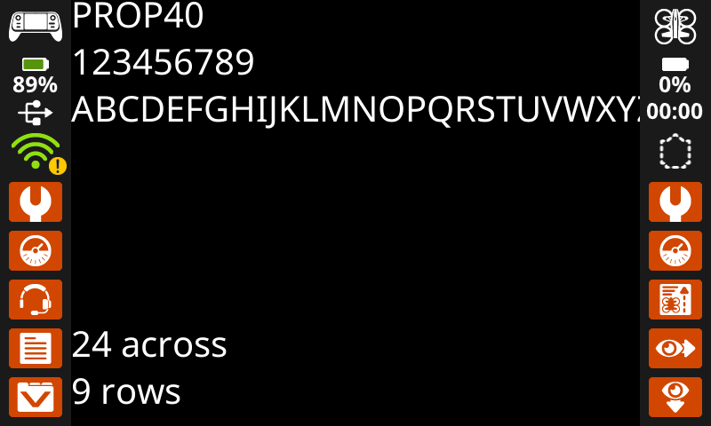

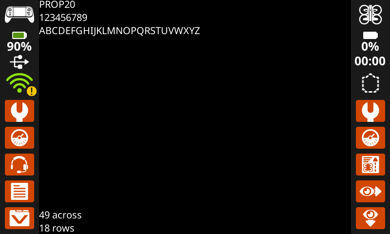

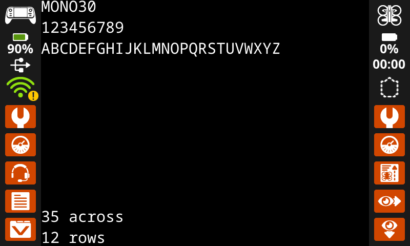

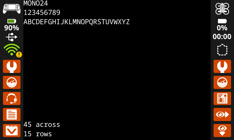

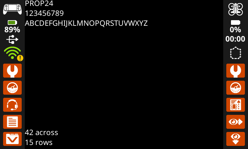

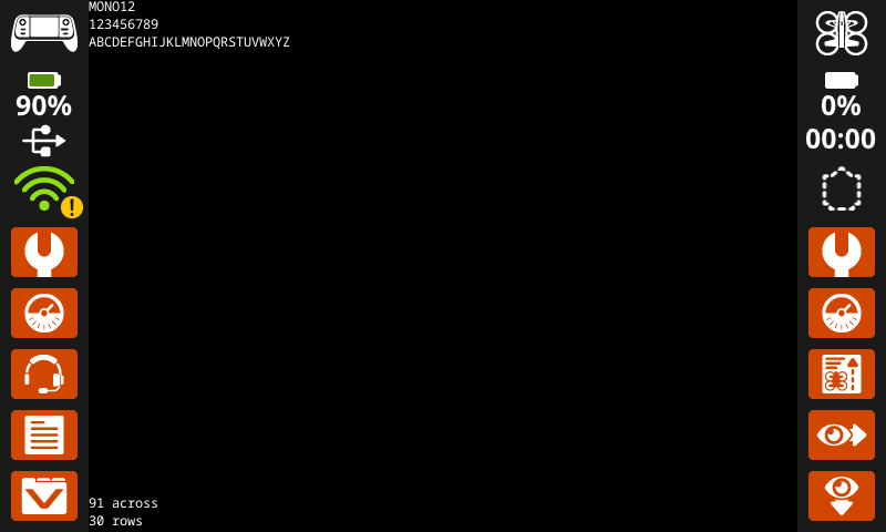

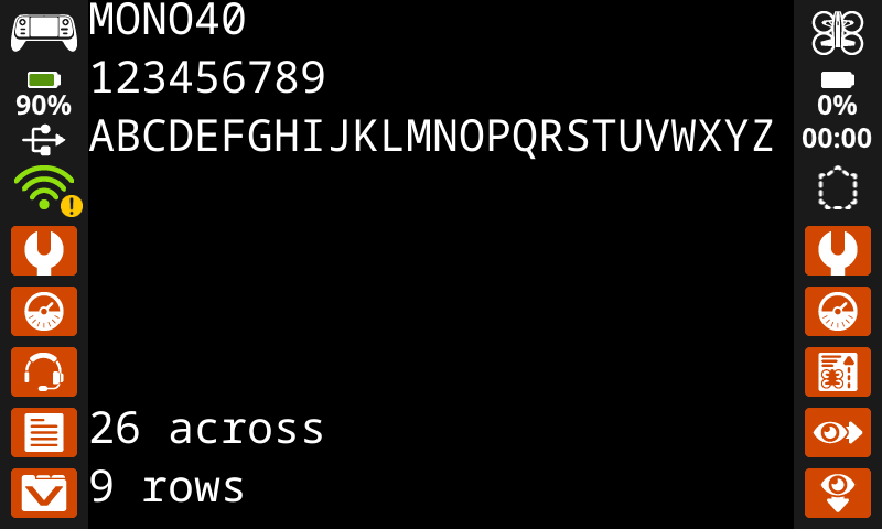

set_font#
set_font anger teckensnittet som används för att visa text på kontrollenhetens skärm. Detta teckensnitt gäller för all text som skrivs ut efter att den här metoden körts. Standardteckensnittet i början av ett projekt är MONO20.
Usage:
controller.screen.set_font(fontname)
Parameter
Beskrivning
fontname
Ställer in teckensnittet till ett av följande:
  • MONO12
  • MONO15
  • MONO20
  • MONO24
  • MONO30
  • MONO36
  • MONO40
  • MONO60
  • PROP20
  • PROP24
  • PROP30
  • PROP36
  • PROP40
  • PROP60

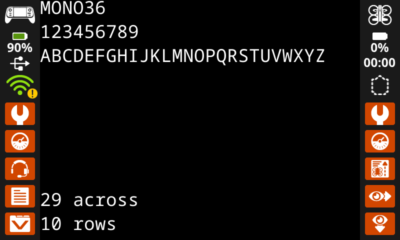

En skärmdump av VEX AIR Drone Controller-skärmen med en blandning av bokstäver och siffror tryckta i vitt i det övre vänstra hörnet i teckensnittet Mono 12. Bokstäverna AZ står på en rad och tar upp ungefär en tredjedel av skärmens bredd. I det nedre vänstra hörnet läses 91 tecken bredd och 30 rader.
MONO12
Samma bild som den föregående, nu med teckensnittet Mono 15. Bokstäverna AZ står på en rad och tar upp nästan halva skärmens bredd. I det nedre vänstra hörnet läses 71 tecken bredd och 23 rader.
MONO15
Samma bild som den föregående, nu med teckensnittet Mono 20. Bokstäverna AZ står på en rad och tar upp halva skärmens bredd. I det nedre vänstra hörnet läses 53 tecken bredd och 18 rader.
MONO20
Samma bild som den föregående, nu med teckensnittet Mono 24. Bokstäverna AZ står på en rad och tar upp drygt halva skärmens bredd. I det nedre vänstra hörnet står det 45 tecken breda och 15 rader.
MONO24
Samma bild som den föregående, nu med teckensnittet Mono 30. Bokstäverna AZ står på en rad och tar upp ungefär tre fjärdedelar av skärmens bredd. I det nedre vänstra hörnet läses 35 tecken bredd och 12 rader.
MONO30
Samma bild som den föregående, nu med teckensnittet Mono 36. Bokstäverna AZ finns på en rad och sträcker sig nästan över skärmens bredd. I det nedre vänstra hörnet står det 29 tecken breda och 10 rader.
MONO36
Samma bild som den föregående, nu med teckensnittet Mono 40. Bokstäverna AZ finns på en rad och sträcker sig över hela skärmens bredd. I det nedre vänstra hörnet står det 26 tecken breda och 9 rader.
MONO40
Samma bild som den föregående, nu med teckensnittet Mono 60. Bokstäverna AQ står på en rad och sträcker sig över hela skärmens bredd. I det nedre vänstra hörnet står det 17 tecken breda och 6 rader.
MONO60
Samma bild som den föregående, nu med typsnittet Prop 20. Bokstäverna AZ står på en rad och tar upp drygt halva skärmens bredd. I det nedre vänstra hörnet står det 49 tecken breda och 18 rader.
PROP20
Samma bild som den föregående, nu med typsnittet Prop 24. Bokstäverna AZ står på en rad och tar upp ungefär två tredjedelar av skärmens bredd. I det nedre vänstra hörnet står det 42 tecken breda och 15 rader.
PROP24
Samma bild som den föregående, nu med typsnittet Prop 30. Bokstäverna AZ står på en rad och upptar tre fjärdedelar av skärmens bredd. I det nedre vänstra hörnet står det 33 tecken breda och 12 rader.
PROP30
Samma bild som den föregående, nu med typsnittet Prop 36. Bokstäverna AZ finns på en rad och sträcker sig nästan över skärmens bredd. I det nedre vänstra hörnet står det 27 tecken breda och 10 rader.
PROP36
Samma bild som den föregående, nu med typsnittet Prop 40. Bokstäverna AY står på en rad och sträcker sig över hela skärmens bredd. I det nedre vänstra hörnet står det 24 tecken breda och 9 rader.
PROP40
Samma bild som den föregående, nu med typsnittet Prop 60. Bokstäverna AQ står på en rad och sträcker sig över hela skärmens bredd. I det nedre vänstra hörnet står det 17 tecken breda och 6 rader.
PROP60

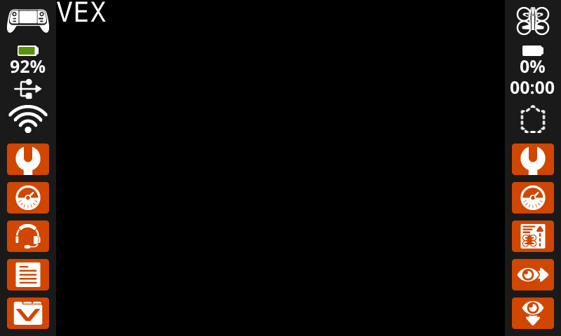

# Display text using a larger font.
controller.screen.set_font(MONO40)
controller.screen.print("VEX")
Samma bild som de tidigare, nu med ordet VEX tryckt i teckensnittet Mono 40 i det övre vänstra hörnet.

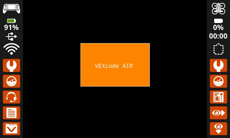

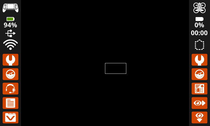

set_pen_width#
set_pen_width anger tjockleken på ritade linjer och formens konturer.
Usage:
controller.screen.set_pen_width(width)
Parameter
Beskrivning
width
Pennans bredd, angiven som heltal i pixlar.
# Draw a rectangle with a pen width of 10.
controller.screen.set_pen_width(10)
controller.screen.draw_rectangle(x=200, y=200, width=200, height=80)

# Draw a rectangle with an orange outline.
controller.screen.set_pen_color(ORANGE)
controller.screen.draw_rectangle(x=200, y=150, width=240, height=150)
controller.screen.set_pen_color(WHITE)
controller.screen.print_at("VEXcode AIR", x=250, y=220)
En skärmdump av VEX AIR-drönarkontrollens skärm med en tunn orange rektangel med orden VEXcode AIR tryckta i vitt i mitten.

# Draw two rectangles on the screen.
controller.screen.draw_rectangle(x=0, y=0, width=620, height=460)
controller.screen.draw_rectangle(x=200, y=180, width=200, height=100, color=GREEN)
En skärmdump av VEX AIR-drönarkontrollens skärm med en heldragen grön rektangel med en tunn vit kant tryckt i mitten och en tunn vit rektangel tryckt runt skärmens ytterkanter.

# Draw one green circle on the screen.
controller.screen.set_fill_color(GREEN)
controller.screen.draw_circle(x=320, y=240, radius=200, color=GREEN)
En skärmdump av VEX AIR-drönarkontrollens skärm med en stor, heldragen grön cirkel med en tunn vit kant ritad centrerad på skärmen.
