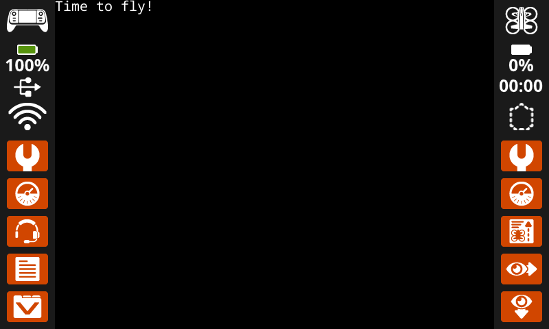

# Display a message at the starting cursor position.
controller.screen.print("Time to fly!")
VEX AIR 無人機控制器畫面的截圖,左上角有白色文字顯示「是時候飛行了!」

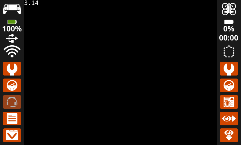

# Display the first 2 decimals of pi
controller.screen.print(3.1415, precision = 2)
與上一張截圖相同,左上角文字顯示為 3.14。

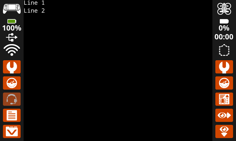

# Display two lines of text.
controller.screen.print("Line 1")
controller.screen.next_row()
controller.screen.print("Line 2")
VEX AIR 無人機控制器螢幕的截圖,左上角有白色文字,第一行顯示“第 1 行”,第二行緊隨其後。

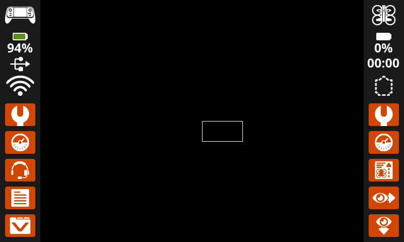

# Set the origin to the center of the screen.
controller.screen.set_origin(x=320, y=240)
# Draw a rectangle at the new origin.
controller.screen.draw_rectangle(x=0, y=0, width=80, height=40)
VEX AIR 無人機控制器螢幕的截圖,繪製了一個白色矩形,使左上角位於螢幕中心。

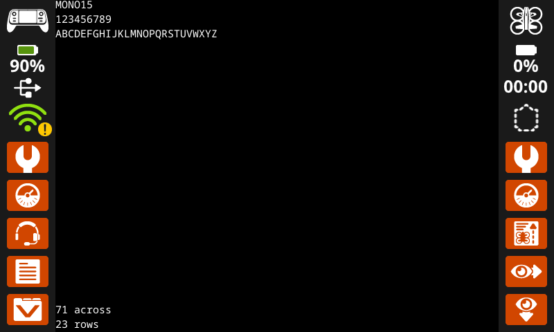

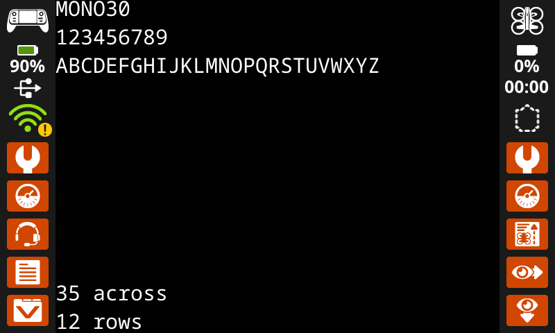

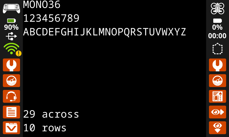

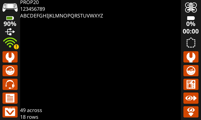

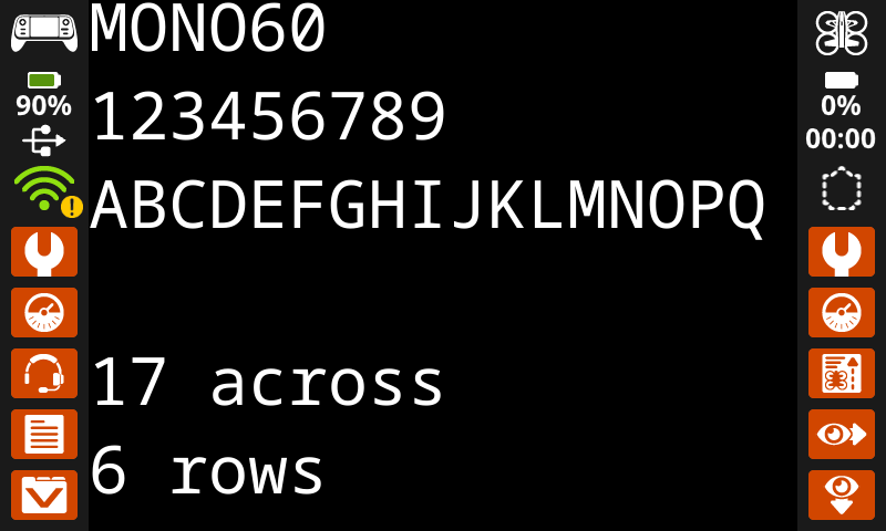

set_font#
set_font 設定用於在控制器螢幕上顯示文字的字體。此字體將套用於此方法運行後列印的所有文字。專案開始時的預設字體為 MONO20。
用法:
controller.screen.set_font(fontname)
範圍
描述
fontname
将字体设置为以下选项之一:
  • MONO12
  • MONO15
  • MONO20
  • MONO24
  • MONO30
  • MONO36
  • MONO40
  • MONO60
  • PROP20
  • PROP24
  • PROP30
  • PROP36
  • PROP40
  • PROP60
VEX AIR 無人機控制器螢幕截圖,左上角以 Mono 12 字體印製白色字母和數字。字母 AZ 位於一行,佔據螢幕寬度的大約三分之一。左下角顯示「91 個字符,30 行」。
MONO12
与上一张相同的图像,现在使用 Mono 15 字体。字母 A-Z 显示在同一行,占据了近一半的屏幕宽度。左下角显示每行可容纳 71 个字符,共 23 行。
MONO15
与上一张相同的图像,现在使用 Mono 20 字体。字母 A-Z 显示在同一行,占据了屏幕一半的宽度。左下角显示每行可容纳 53 个字符,共 18 行。
MONO20

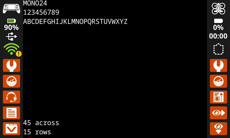

与上一张相同的图像,现在使用 Mono 24 字体。字母 A-Z 显示在同一行,占据了略多于一半的屏幕宽度。左下角显示每行可容纳 45 个字符,共 15 行。
MONO24
与上一张相同的图像,现在使用 Mono 30 字体。字母 A-Z 显示在同一行,占据了约四分之三的屏幕宽度。左下角显示每行可容纳 35 个字符,共 12 行。
MONO30
与上一张相同的图像,现在使用 Mono 36 字体。字母 A-Z 显示在同一行,几乎占据了整个屏幕宽度。左下角显示每行可容纳 29 个字符,共 10 行。
MONO36
与上一张相同的图像,现在使用 Mono 40 字体。字母 A-Z 显示在同一行,占据了整个屏幕宽度。左下角显示每行可容纳 26 个字符,共 9 行。
MONO40
与上一张相同的图像,现在使用 Mono 60 字体。字母 A-Q 显示在同一行,占据了整个屏幕宽度。左下角显示每行可容纳 17 个字符,共 6 行。
MONO60
與上一張圖片相同,現在使用 Prop 20 字體。字母 AZ 在一行,佔據螢幕寬度的一半多一點。左下角顯示 49 個字符,18 行。
PROP20

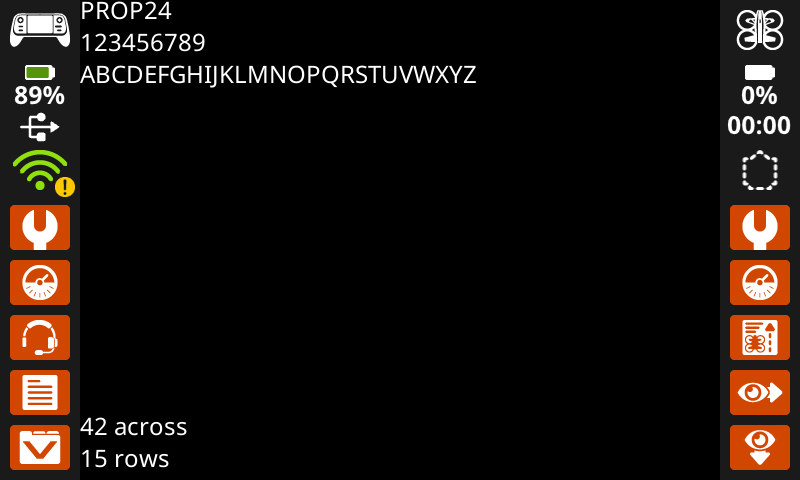

与上一张相同的图像,现在使用 Prop 24 字体。字母 A-Z 显示在同一行,占据了约三分之二的屏幕宽度。左下角显示每行可容纳 42 个字符,共 15 行。
PROP24

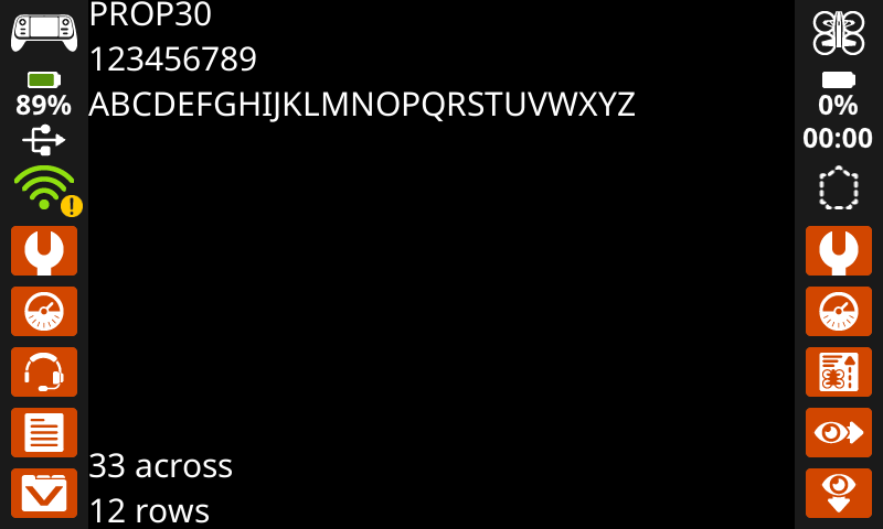

與上一張圖片相同,現在使用 Prop 30 字體。字母 AZ 位於一行,佔據螢幕寬度的四分之三。左下角顯示「33 個字符,12 行」。
PROP30

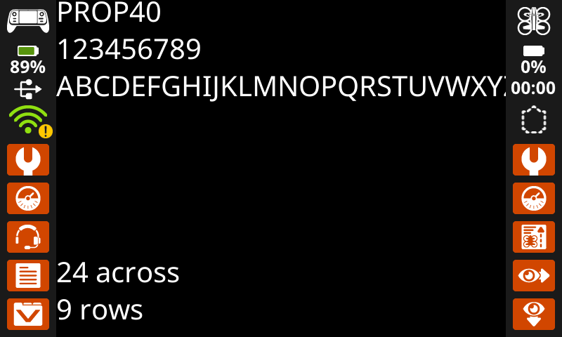

與上一張圖片相同,但現在使用了 Prop 40 字體。字母 AY 位於一行,橫跨螢幕寬度。左下角顯示「24 個字符,9 行」。
PROP40

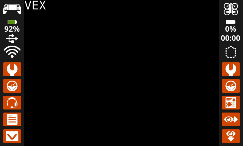

# Display text using a larger font.
controller.screen.set_font(MONO40)
controller.screen.print("VEX")
與之前的圖片相同,現在左上角印有 Mono 40 字體的 VEX 字樣。

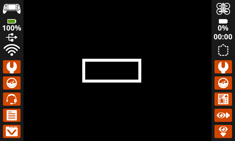

# Draw a rectangle with a pen width of 10.
controller.screen.set_pen_width(10)
controller.screen.draw_rectangle(x=200, y=200, width=200, height=80)
VEX AIR 無人機控制器螢幕的截圖,中間印有一個粗邊框的白色矩形。

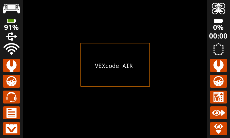

# Draw a rectangle with an orange outline.
controller.screen.set_pen_color(ORANGE)
controller.screen.draw_rectangle(x=200, y=150, width=240, height=150)
controller.screen.set_pen_color(WHITE)
controller.screen.print_at("VEXcode AIR", x=250, y=220)
VEX AIR 無人機控制器螢幕的截圖,中間有一個細長的橙色矩形,矩形內印有白色的“VEXcode AIR”字樣。

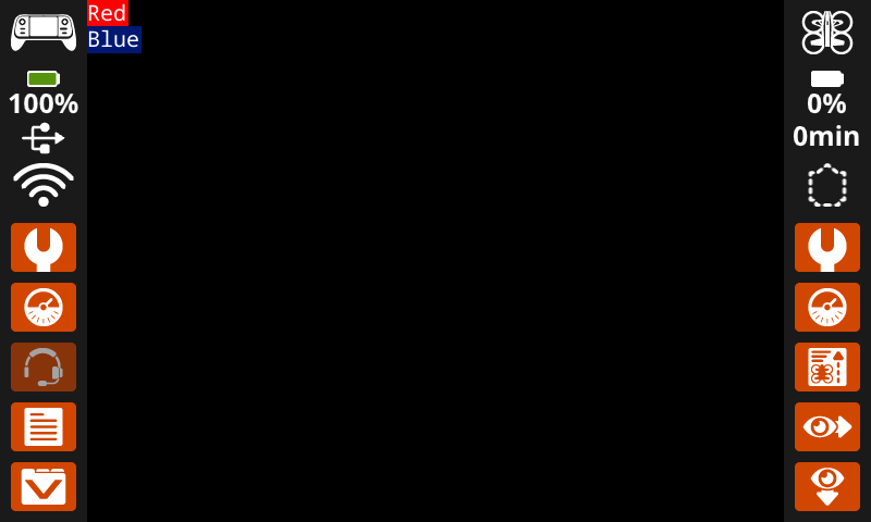

# Display two colors behind text
controller.screen.set_text_fill_color(RED)
controller.screen.print("Red")
controller.screen.set_text_fill_color(BLUE)
controller.screen.print("Blue")
VEX AIR 無人機控制器畫面的截圖,左上角印了兩行文字。第一行是白色字體的“紅色”,帶有紅色高亮顯示;第二行緊隨其後,是白色字體的“藍色”,帶有藍色高亮顯示。

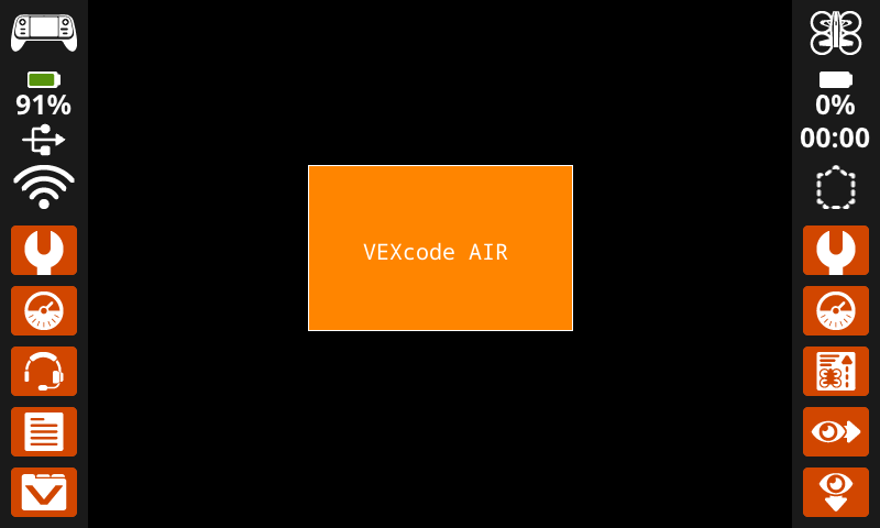

# Draw an orange-filled rectangle with text on top
controller.screen.set_fill_color(ORANGE)
controller.screen.draw_rectangle(x=200, y=150, width=250, height=150)
VEX AIR 無人機控制器螢幕的截圖,圖中有一個實心橙色矩形,帶有細白邊框,矩形中心印有白色文字“VEXcode AIR”。

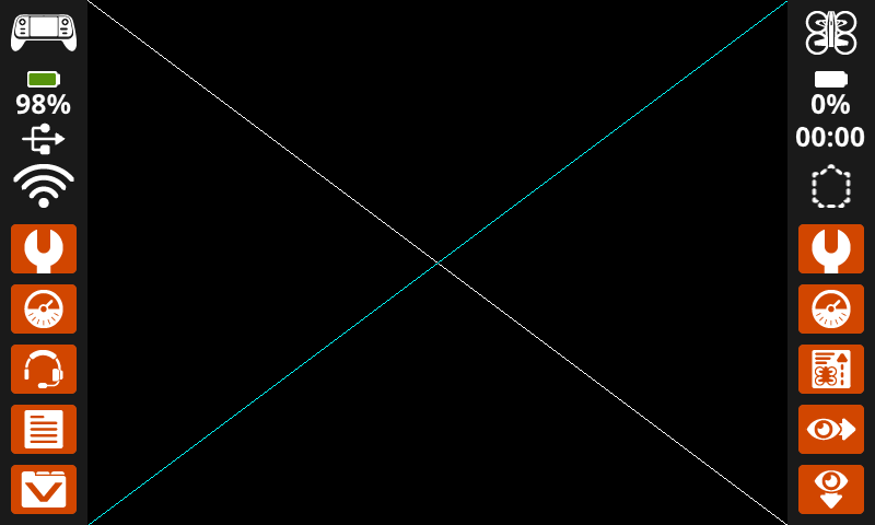

# Make an X across the screen.
controller.screen.draw_line(x1=0, y1=0, x2=640, y2=480)
controller.screen.set_pen_color(CYAN)
controller.screen.draw_line(x1=0, y1=480, x2=640, y2=0)
VEX AIR 無人機控制器畫面的截圖,從左上角到右下角畫一條白線,從左下角到右上角畫一條青色線,兩條線在中心相交。

  • YELLOW
你也可以指定 自定义颜色。
# Draw two rectangles on the screen.
controller.screen.draw_rectangle(x=0, y=0, width=620, height=460)
controller.screen.draw_rectangle(x=200, y=180, width=200, height=100, color=GREEN)
VEX AIR 無人機控制器螢幕的截圖,螢幕中心印有一個帶有細白邊框的實心綠色矩形,螢幕外緣也印有一個細白邊框。
