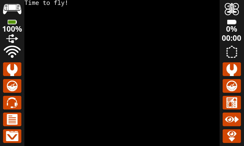

# Display a message at the starting cursor position.
controller.screen.print("Time to fly!")
Een screenshot van het scherm van de VEX AIR Drone Controller, met witte tekst in de linkerbovenhoek waarop staat: Tijd om te vliegen!

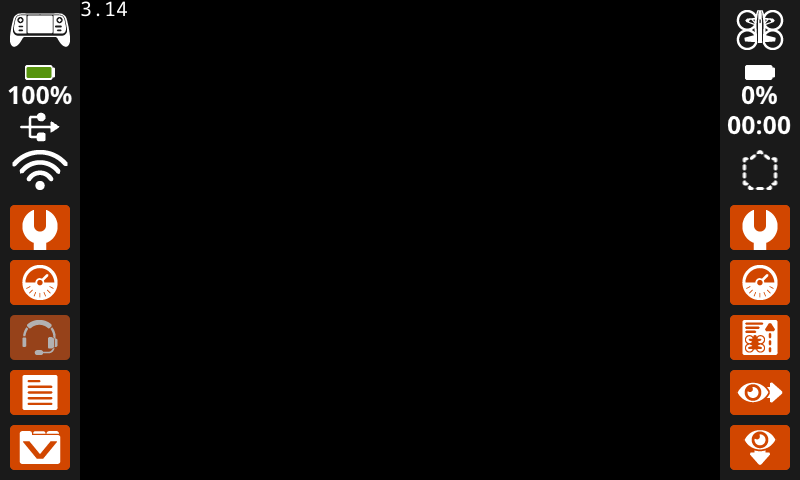

# Display the first 2 decimals of pi
controller.screen.print(3.1415, precision = 2)
Dezelfde schermafbeelding als de vorige, met de tekst 3.14 in de linkerbovenhoek.

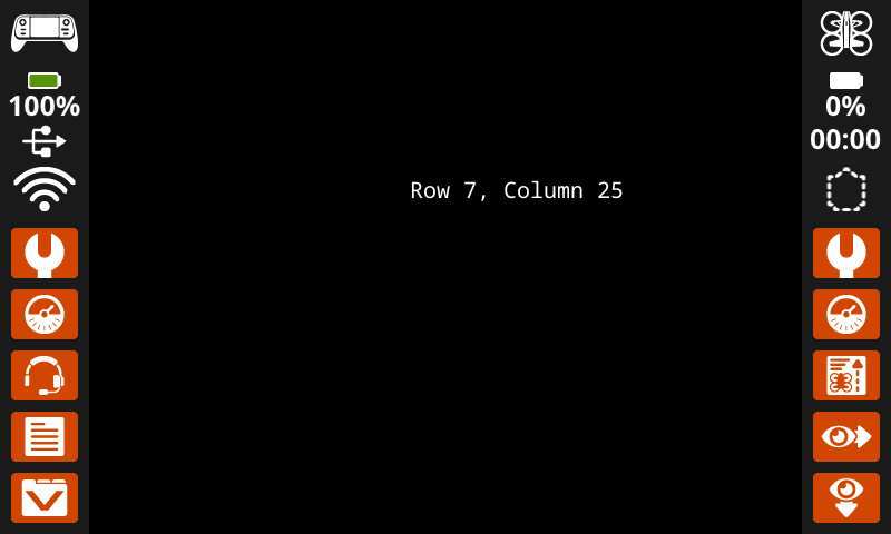

# Display text starting at Row 7 Column 25.
controller.screen.set_cursor(row=7, col=25)
controller.screen.print("Row 7, Column 25")
Een screenshot van het scherm van de VEX AIR Drone Controller, met witte tekst in het midden die 'Rij 7, Kolom 25' op die schermpositie weergeeft.

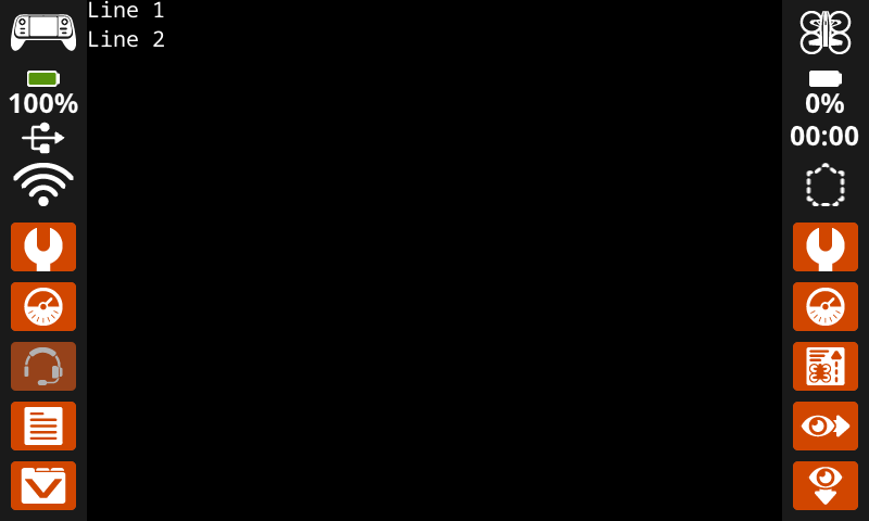

# Display two lines of text.
controller.screen.print("Line 1")
controller.screen.next_row()
controller.screen.print("Line 2")
Een screenshot van het scherm van de VEX AIR Drone Controller, met witte tekst in de linkerbovenhoek waarop 'Line 1' staat op de bovenste regel en 'Line 2' direct daaronder.

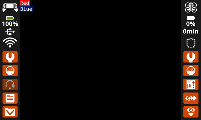

color
Optioneel. De kleur die moet worden toegepast op de gewiste rij. Als er geen kleur is opgegeven, wordt set_fill_color gebruikt. Opties zijn onder andere:
  • BLACK
  • BLUE
  • CYAN
  • GREEN
  • ORANGE
  • PURPLE
  • RED
  • TRANSPARENT
  • WHITE
  • YELLOW
U kunt ook een aangepaste kleur opgeven.
# Clear only the second row of text
controller.screen.print("This text stays")
controller.screen.print("This text disappears")
wait(3, SECONDS)
controller.screen.clear_row(2)
# Turn the 5th row green.
controller.screen.clear_row(5, GREEN)

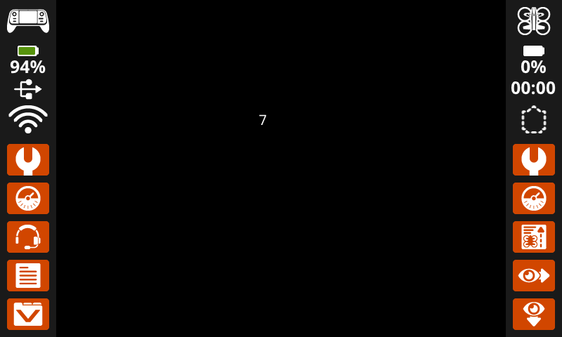

# Display the cursor's current row.
controller.screen.print(controller.screen.get_row())
Een schermafbeelding van het VEX AIR Drone Controller-scherm, met witte tekst in het midden die 7 weergeeft, op rij 7, kolom 25.

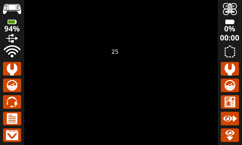

# Display the cursor's current column.
controller.screen.print(controller.screen.get_column())
Een schermafbeelding van het VEX AIR Drone Controller-scherm, met witte tekst in het midden die 25 weergeeft, op rij 7, kolom 25.

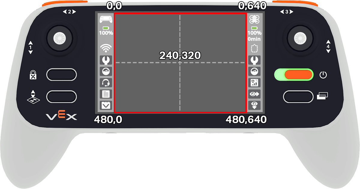

set_origin stelt de oorsprong (0, 0) in die wordt gebruikt voor tekenen en coördinaatgebaseerd afdrukken op het controllerscherm. Standaard is de oorsprong de linkerbovenhoek van het scherm. Met deze methode kan de oorsprong worden gewijzigd naar een andere (x, y) schermcoördinaat.
Usage:
controller.screen.set_origin(x, y)
Parameter
Beschrijving
x
De nieuwe x-coördinaat die als oorsprong moet worden ingesteld, wordt gegeven als een geheel getal van 0 tot 640.
y
De nieuwe y-coördinaat die als oorsprong moet worden ingesteld, wordt gegeven als een geheel getal van 0 tot 480.

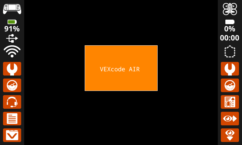

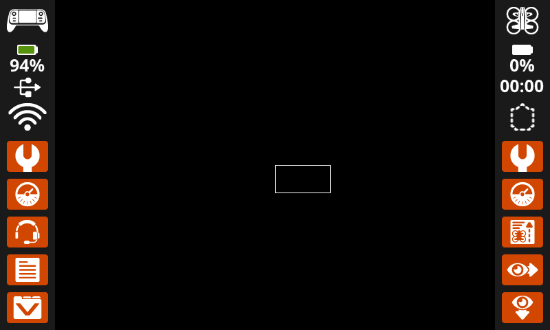

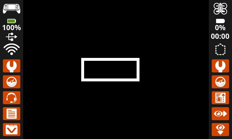

# Set the origin to the center of the screen.
controller.screen.set_origin(x=320, y=240)
# Draw a rectangle at the new origin.
controller.screen.draw_rectangle(x=0, y=0, width=80, height=40)
Een schermafbeelding van het VEX AIR Drone Controller-scherm, met een witte rechthoek getekend zodat de linkerbovenhoek het midden van het scherm is.

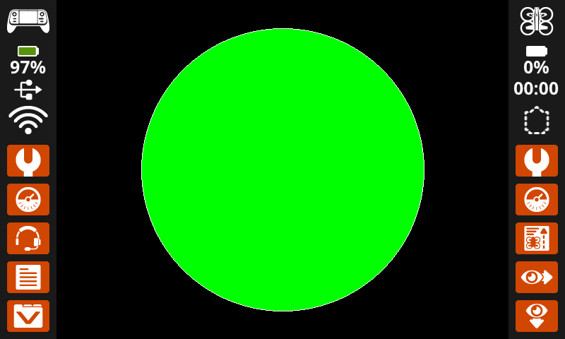

# Draw a circle, and clear it after 2 seconds.
controller.screen.draw_circle(x=320, y=240, radius=80)
wait(2, SECONDS)
controller.screen.clear_screen()

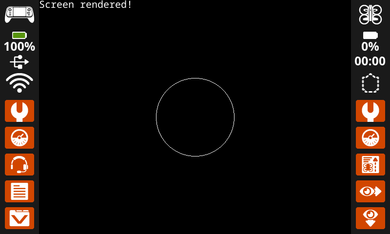

wait_for_render#
wait_for_render schakelt het tekenen van het scherm over naar ‘later renderen’. Zodra deze methode is uitgevoerd, zullen de volgende schermopdrachten niet op het controllerscherm verschijnen totdat de volgende wait_for_render methode is uitgevoerd.
Let op: Gebruik dit voordat je een groep tekst, vormen of afbeeldingen tekent, en gebruik het vervolgens opnieuw om de volledige update in één keer weer te geven.
Usage:
controller.screen.wait_for_render()
Parameter
Beschrijving
Deze methode heeft geen parameters.
# Display text and images when button 7 is pressed.
controller.screen.print("Screen rendered!")
while not controller.button7.pressing():
    wait(5, MSEC)
Een screenshot van het scherm van de VEX AIR Drone Controller, met witte tekst "Scherm weergegeven!" in de linkerbovenhoek en een witte cirkel in het midden van het scherm.

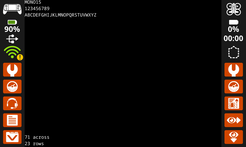

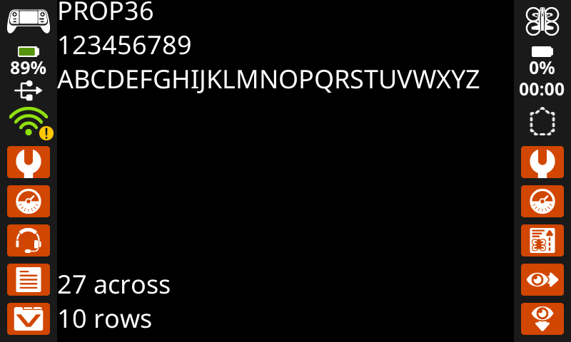

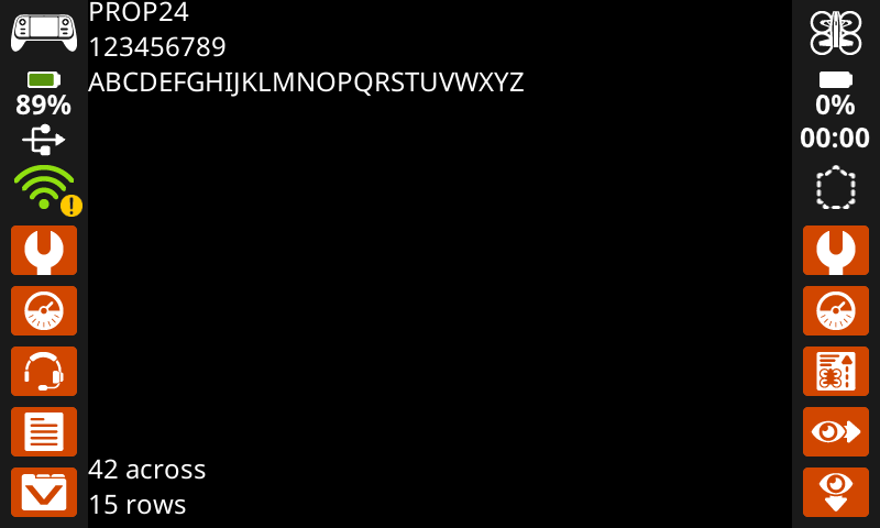

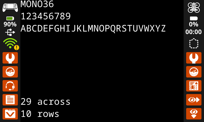

set_font#
set_font stelt het lettertype in dat wordt gebruikt voor het weergeven van tekst op het controllerscherm. Dit lettertype wordt toegepast op alle tekst die wordt afgedrukt nadat deze methode is uitgevoerd. Het standaardlettertype aan het begin van een project is MONO20.
Usage:
controller.screen.set_font(fontname)
Parameter
Beschrijving
fontname
Stelt het lettertype in op een van de volgende opties:
  • MONO12
  • MONO15
  • MONO20
  • MONO24
  • MONO30
  • MONO36
  • MONO40
  • MONO60
  • PROP20
  • PROP24
  • PROP30
  • PROP36
  • PROP40
  • PROP60

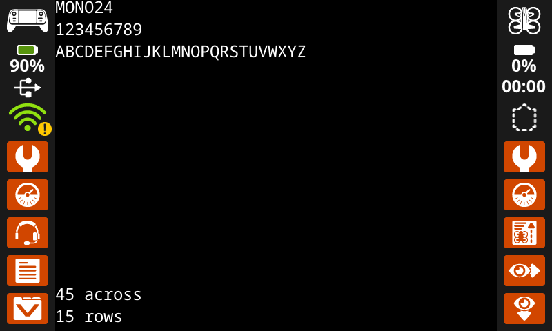

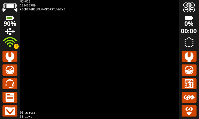

Een screenshot van het scherm van de VEX AIR Drone Controller met een assortiment letters en cijfers in wit in de linkerbovenhoek, in het lettertype Mono 12. De letters AZ staan ​​op één regel en beslaan ongeveer een derde van de breedte van het scherm. In de linkerbenedenhoek staat '91 tekens horizontaal en 30 rijen'.
MONO12
Dezelfde afbeelding als de vorige, nu met het lettertype Mono 15. De letters AZ staan ​​op één regel en nemen bijna de helft van de schermbreedte in beslag. In de linkerbenedenhoek staat 71 tekens over 23 rijen.
MONO15

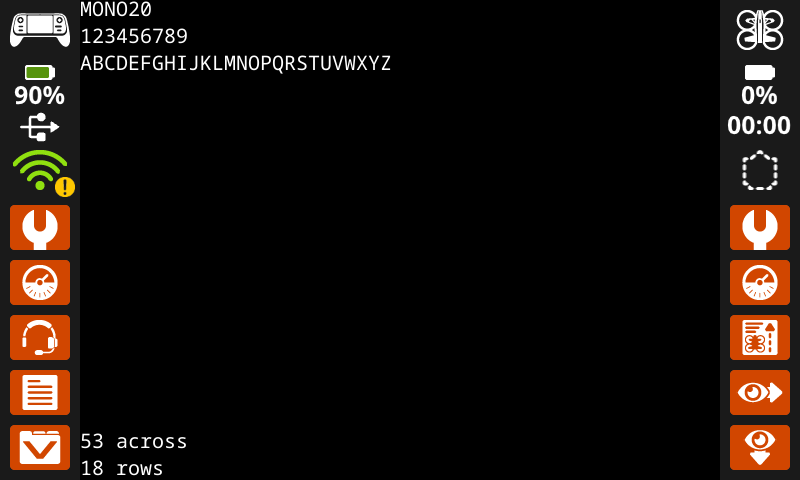

Dezelfde afbeelding als de vorige, nu met het lettertype Mono 20. De letters AZ staan ​​op één regel en beslaan de helft van de schermbreedte. In de linkerbenedenhoek staat 53 tekens over 18 rijen.
MONO20
Dezelfde afbeelding als de vorige, nu met het lettertype Mono 24. De letters AZ staan ​​op één regel en nemen iets meer dan de helft van de schermbreedte in beslag. In de linkerbenedenhoek staat '45 tekens over 15 rijen'.
MONO24

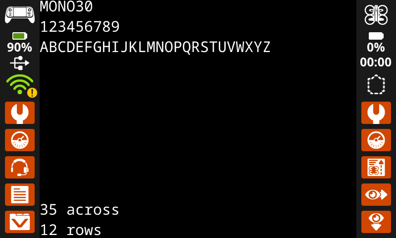

Dezelfde afbeelding als de vorige, nu met het lettertype Mono 30. De letters AZ staan ​​op één regel en beslaan ongeveer driekwart van de schermbreedte. In de linkerbenedenhoek staat '35 tekens over 12 rijen'.
MONO30
Dezelfde afbeelding als de vorige, nu met het lettertype Mono 36. De letters AZ staan ​​op één regel en beslaan bijna de volledige breedte van het scherm. In de linkerbenedenhoek staat '29 tekens over 10 rijen'.
MONO36

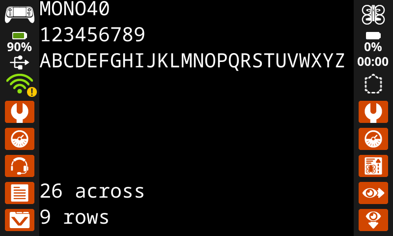

Dezelfde afbeelding als de vorige, nu met het lettertype Mono 40. De letters AZ staan ​​op één regel en beslaan de volledige breedte van het scherm. In de linkerbenedenhoek staat '26 tekens over 9 rijen'.
MONO40

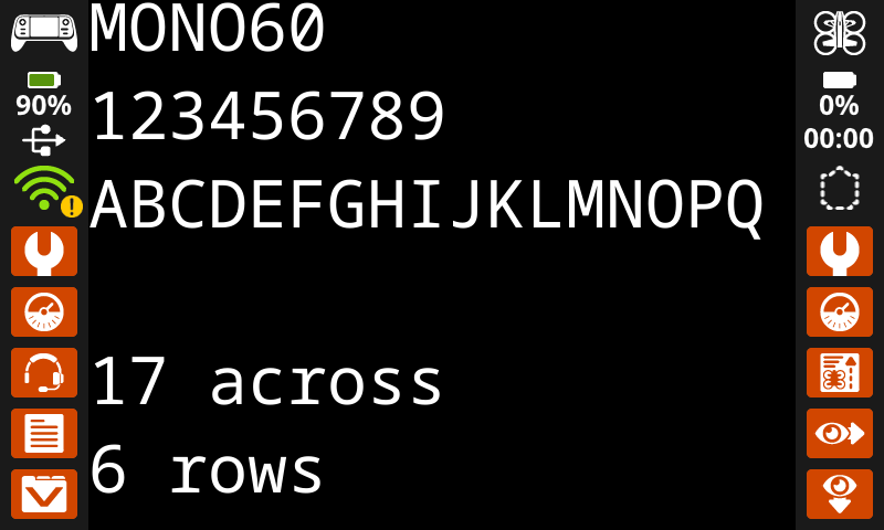

Dezelfde afbeelding als de vorige, nu met het lettertype Mono 60. De letters AQ staan ​​op één regel en beslaan de volledige breedte van het scherm. In de linkerbenedenhoek staat '17 tekens over 6 rijen'.
MONO60

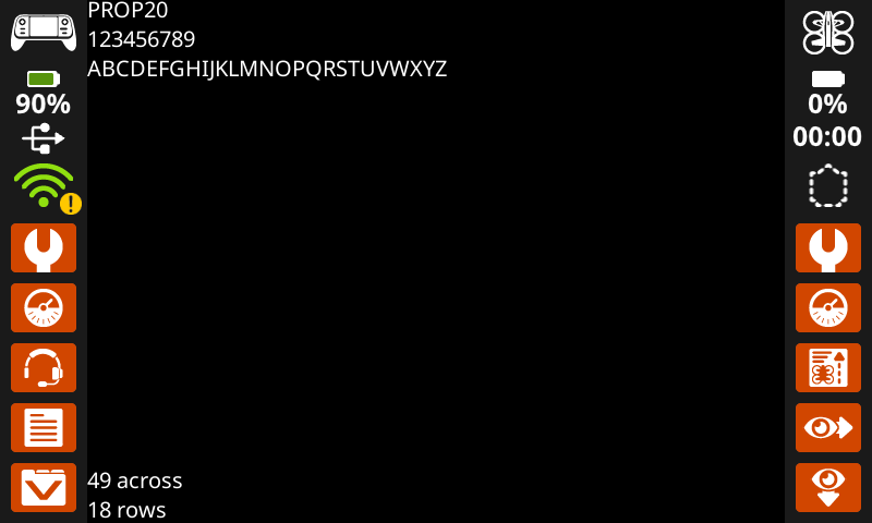

Dezelfde afbeelding als de vorige, nu met het Prop 20-lettertype. De letters AZ staan ​​op één regel en nemen iets meer dan de helft van de schermbreedte in beslag. In de linkerbenedenhoek staat 49 tekens over 18 rijen.
PROP20
Dezelfde afbeelding als de vorige, nu met het Prop 24-lettertype. De letters AZ staan ​​op één regel en nemen ongeveer twee derde van de schermbreedte in beslag. In de linkerbenedenhoek staat 42 tekens over 15 rijen.
PROP24

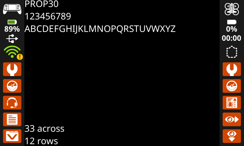

Dezelfde afbeelding als de vorige, nu met het Prop 30-lettertype. De letters AZ staan ​​op één regel en beslaan driekwart van de schermbreedte. In de linkerbenedenhoek staat 33 tekens over 12 rijen.
PROP30
Dezelfde afbeelding als de vorige, nu met het Prop 36-lettertype. De letters AZ staan ​​op één regel en beslaan bijna de volledige breedte van het scherm. In de linkerbenedenhoek staat '27 tekens over 10 rijen'.
PROP36

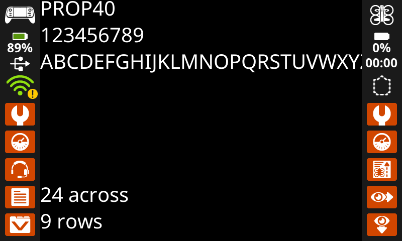

Dezelfde afbeelding als de vorige, nu met het Prop 40-lettertype. De letters AY staan ​​op één regel en beslaan de volledige breedte van het scherm. In de linkerbenedenhoek staat '24 tekens over 9 rijen'.
PROP40

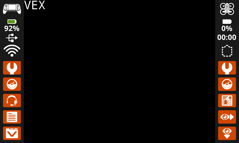

# Display text using a larger font.
controller.screen.set_font(MONO40)
controller.screen.print("VEX")
Dezelfde afbeelding als de vorige, nu met het woord VEX in Mono 40-lettertype in de linkerbovenhoek.

# Draw a rectangle with a pen width of 10.
controller.screen.set_pen_width(10)
controller.screen.draw_rectangle(x=200, y=200, width=200, height=80)
Een screenshot van het scherm van de VEX AIR Drone Controller met een witte rechthoek met een dikke rand in het midden.

# Display two colors behind text
controller.screen.set_text_fill_color(RED)
controller.screen.print("Red")
controller.screen.set_text_fill_color(BLUE)
controller.screen.print("Blue")
Een screenshot van het scherm van de VEX AIR Drone Controller met twee tekstregels in de linkerbovenhoek. De eerste regel luidt 'Rood' in witte tekst met een rode markering, de tweede regel, direct daaronder, luidt 'Blauw' in witte tekst met een blauwe markering.

# Draw an orange-filled rectangle with text on top
controller.screen.set_fill_color(ORANGE)
controller.screen.draw_rectangle(x=200, y=150, width=250, height=150)
controller.screen.print_at("VEXcode AIR", x=250, y=220)
Een screenshot van het scherm van de VEX AIR Drone Controller met een effen oranje rechthoek met een dunne witte rand en witte tekst met de tekst VEXcode AIR in het midden.

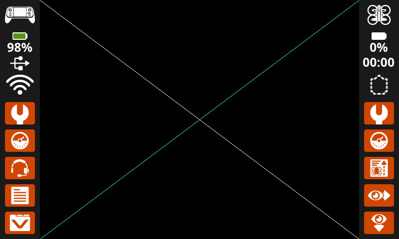

# Make an X across the screen.
controller.screen.draw_line(x1=0, y1=0, x2=640, y2=480)
controller.screen.set_pen_color(CYAN)
controller.screen.draw_line(x1=0, y1=480, x2=640, y2=0)
Een screenshot van het scherm van de VEX AIR Drone Controller met een witte lijn van linksboven naar rechtsonder en een turquoise lijn van linksonder naar rechtsboven, die elkaar in het midden kruisen.

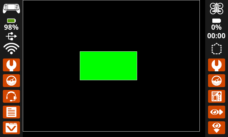

# Draw two rectangles on the screen.
controller.screen.draw_rectangle(x=0, y=0, width=620, height=460)
controller.screen.draw_rectangle(x=200, y=180, width=200, height=100, color=GREEN)
Een screenshot van het scherm van de VEX AIR Drone Controller met een effen groene rechthoek met een dunne witte rand in het midden, en een dunne witte rechthoek rond de buitenranden van het scherm.

# Draw one green circle on the screen.
controller.screen.set_fill_color(GREEN)
controller.screen.draw_circle(x=320, y=240, radius=200, color=GREEN)
Een screenshot van het scherm van de VEX AIR Drone Controller met een grote, effen groene cirkel met een dunne witte rand, gecentreerd op het scherm.

x_position#
x_position retourneert de x-coördinaat in pixels waar het scherm voor het laatst werd ingedrukt, als een geheel getal van 0 (links) tot 640 (rechts).
Een VEX AIR dronecontroller met het afdrukbare gebied van de schermafmetingen aangegeven en omlijnd in een rode rechthoek. De coördinaten beginnen met (0,0) in de linkerbovenhoek en lopen met de klok mee van (0, 640), (480, 640) en (480,0) naar de linkerbenedenhoek. De coördinaten van het midden van het scherm zijn aangegeven met (240, 320).

y_position#
y_position retourneert de y-coördinaat in pixels waar het scherm voor het laatst werd ingedrukt, als een geheel getal van 0 (boven) tot 480 (onder).
