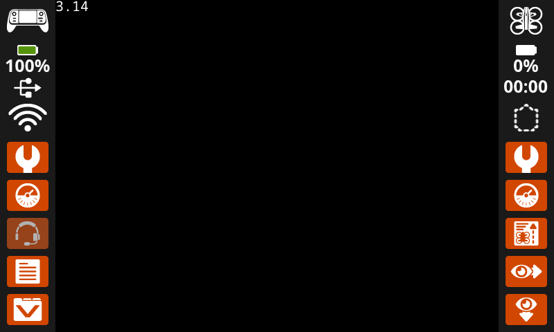

# Display the first 2 decimals of pi
controller.screen.print(3.1415, precision = 2)
La même capture d'écran que la précédente, avec le texte indiquant 3.14 dans le coin supérieur gauche.

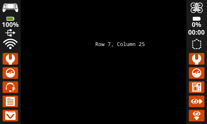

# Display text starting at Row 7 Column 25.
controller.screen.set_cursor(row=7, col=25)
controller.screen.print("Row 7, Column 25")
Capture d'écran de la télécommande du drone VEX AIR, avec un texte blanc près du centre indiquant « Ligne 7, Colonne 25 » à cet emplacement sur l'écran.

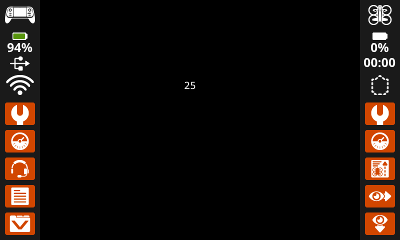

# Display the cursor's current column.
controller.screen.print(controller.screen.get_column())
Capture d'écran de la télécommande du drone VEX AIR, avec un texte blanc près du centre indiquant 25, à la ligne 7, colonne 25.

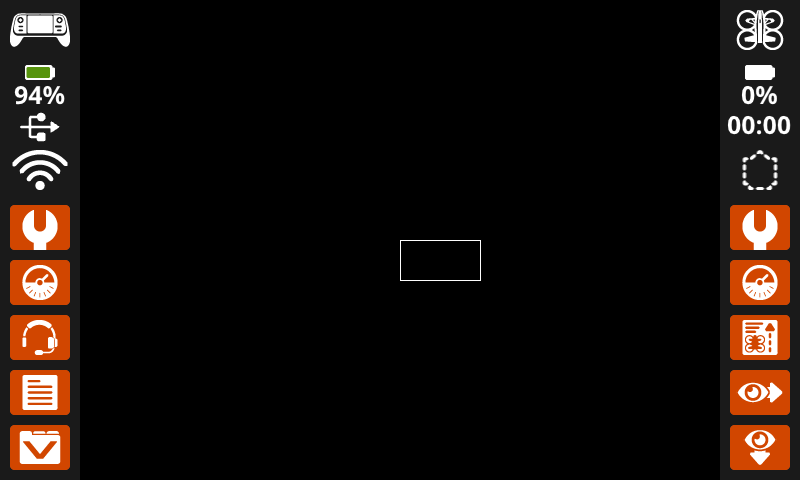

set_origin#
La commande set_origin définit l’origine (0, 0) utilisée pour l’affichage et l’impression des coordonnées sur l’écran du contrôleur. Par défaut, l’origine se situe dans le coin supérieur gauche de l’écran. Cette méthode permet de repositionner l’origine sur un autre point de coordonnées (x, y).
Usage:
controller.screen.set_origin(x, y)
Paramètre
Description
x
La nouvelle coordonnée x à définir comme origine, donnée sous forme d’entier compris entre 0 et 640.
y
La nouvelle coordonnée y à définir comme origine, donnée sous forme d’entier compris entre 0 et 480.

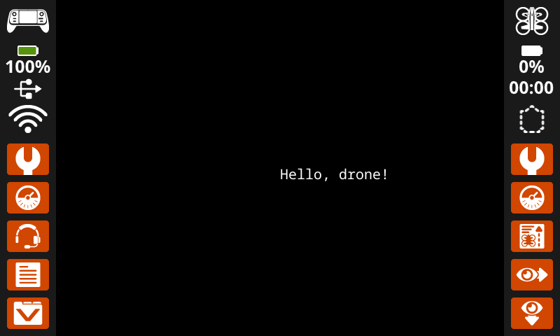

# Set the origin to the center of the screen.
controller.screen.set_origin(x=320, y=240)
# Draw a rectangle at the new origin.
controller.screen.draw_rectangle(x=0, y=0, width=80, height=40)
Capture d'écran de la télécommande du drone VEX AIR, avec un rectangle blanc dessiné de sorte que le coin supérieur gauche soit au centre de l'écran.

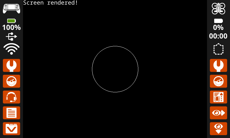

wait_for_render#
La méthode wait_for_render wait_for_render active le rendu différé. Une fois cette méthode exécutée, les commandes suivantes n’apparaîtront pas sur l’écran du contrôleur tant que la méthode wait_for_render wait_for_render ne sera pas exécutée.
Remarque : Utilisez cette fonction avant de dessiner un groupe de texte, de formes ou d’images, puis utilisez-la à nouveau pour afficher la mise à jour complète en une seule fois.
Usage:
controller.screen.wait_for_render()
Paramètre
Description
Cette méthode ne comporte aucun paramètre.
# Display text and images when button 7 is pressed.
controller.screen.print("Screen rendered!")
controller.screen.draw_circle(x=320, y=240, radius=80)
while not controller.button7.pressing():
    wait(5, MSEC)
Capture d'écran de la télécommande du drone VEX AIR, avec le texte blanc « Écran rendu ! » dans le coin supérieur gauche et un cercle blanc dessiné au centre de l'écran.

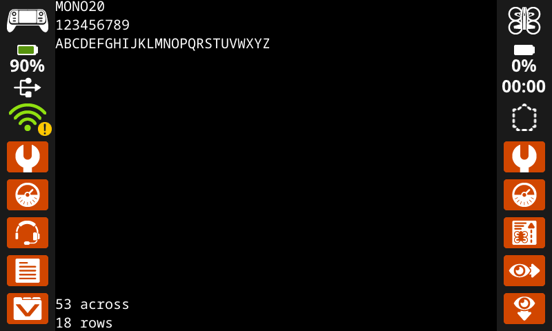

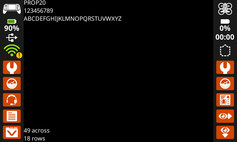

set_font#

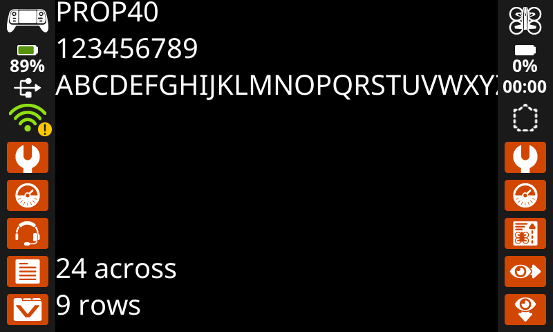

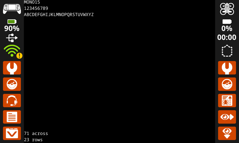

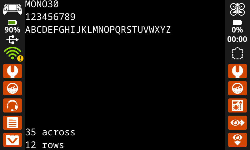

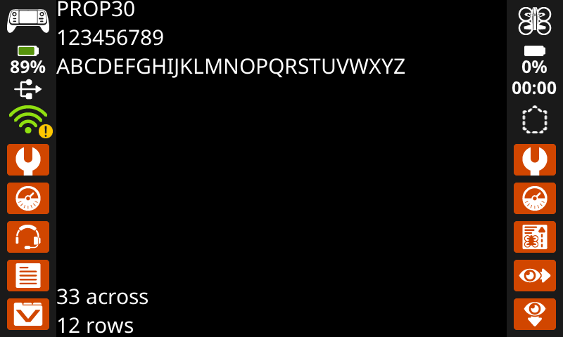

set_font définit la police utilisée pour l’affichage du texte sur l’écran du contrôleur. Cette police s’appliquera à tout le texte imprimé après l’exécution de cette méthode. La police par défaut au début d’un projet est MONO20.
Usage:
controller.screen.set_font(fontname)
Paramètre
Description
fontname
Définit la police sur l’une des suivantes :
  • MONO12
  • MONO15
  • MONO20
  • MONO24
  • MONO30
  • MONO36
  • MONO40
  • MONO60
  • PROP20
  • PROP24
  • PROP30
  • PROP36
  • PROP40
  • PROP60

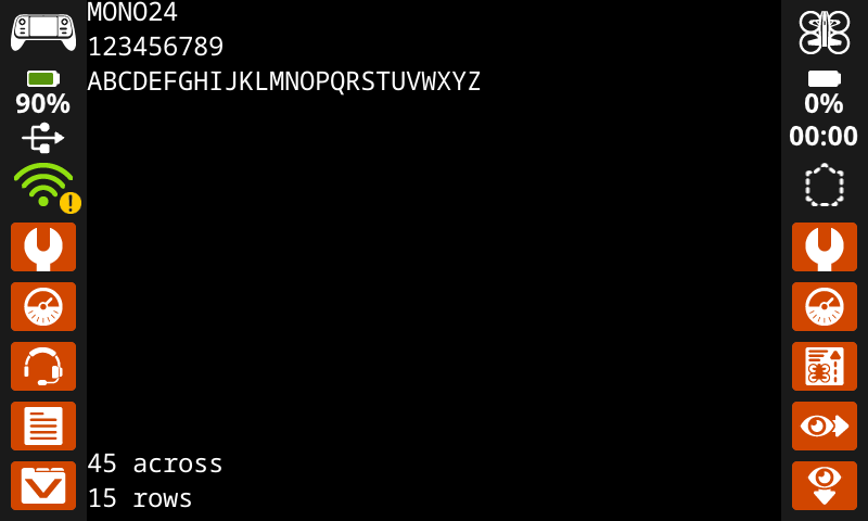

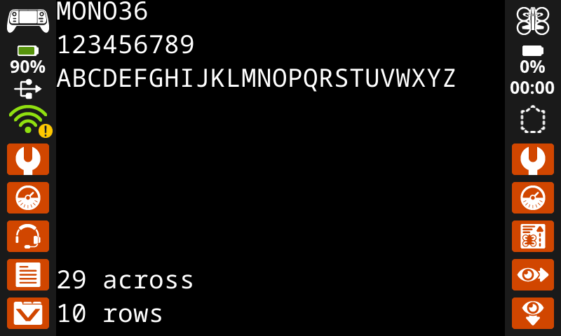

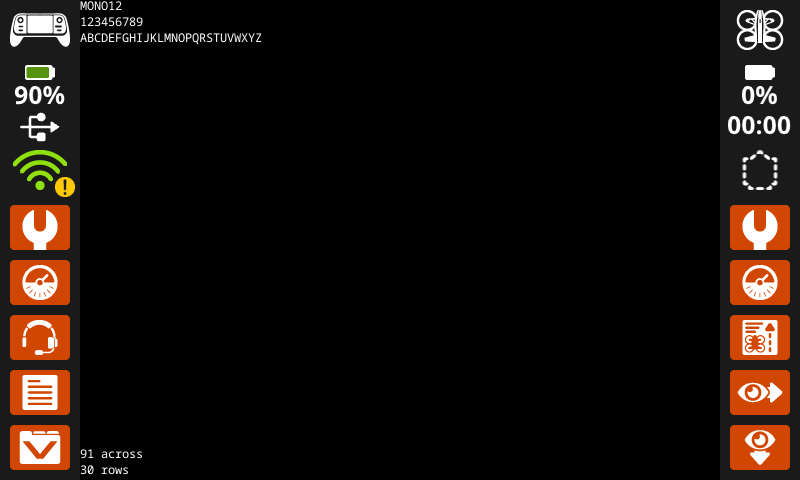

Capture d'écran de la télécommande du drone VEX AIR montrant un assortiment de lettres et de chiffres blancs imprimés en police Mono 12 dans le coin supérieur gauche. Les lettres AZ sont sur une seule ligne et occupent environ un tiers de la largeur de l'écran. Dans le coin inférieur gauche, on peut lire « 91 caractères sur 30 lignes ».
MONO12
La même image que la précédente, mais avec la police Mono 15. Les lettres AZ sont sur une seule ligne et occupent presque la moitié de la largeur de l'écran. Dans le coin inférieur gauche, on peut lire 71 caractères sur une largeur de 23 lignes.
MONO15
La même image que la précédente, mais avec la police Mono 20. Les lettres AZ sont sur une seule ligne et occupent la moitié de la largeur de l'écran. Dans le coin inférieur gauche, on peut lire 53 caractères sur une largeur de 18 lignes.
MONO20
La même image que la précédente, mais avec la police Mono 24. Les lettres AZ sont sur une seule ligne et occupent un peu plus de la moitié de la largeur de l'écran. Dans le coin inférieur gauche, on peut lire 45 caractères sur 15 lignes.
MONO24
La même image que la précédente, mais avec la police Mono 30. Les lettres AZ sont sur une seule ligne et occupent environ les trois quarts de la largeur de l'écran. Dans le coin inférieur gauche, on peut lire 35 caractères sur 12 lignes.
MONO30
La même image que la précédente, mais avec la police Mono 36. Les lettres AZ sont sur une seule ligne, occupant presque toute la largeur de l'écran. Dans le coin inférieur gauche, on peut lire 29 caractères sur 10 lignes.
MONO36
La même image que la précédente, mais avec la police Mono 40. Les lettres AZ sont sur une seule ligne, occupant toute la largeur de l'écran. Dans le coin inférieur gauche, on peut lire 26 caractères de large et 9 lignes.
MONO40
La même image que la précédente, mais avec la police Mono 60. Les lettres AQ sont sur une seule ligne, occupant toute la largeur de l'écran. Dans le coin inférieur gauche, on peut lire 17 caractères sur 6 lignes.
MONO60
La même image que la précédente, mais avec la police Prop 20. Les lettres AZ sont sur une seule ligne et occupent un peu plus de la moitié de la largeur de l'écran. Dans le coin inférieur gauche, on peut lire 49 caractères sur une largeur de 18 lignes.
PROP20

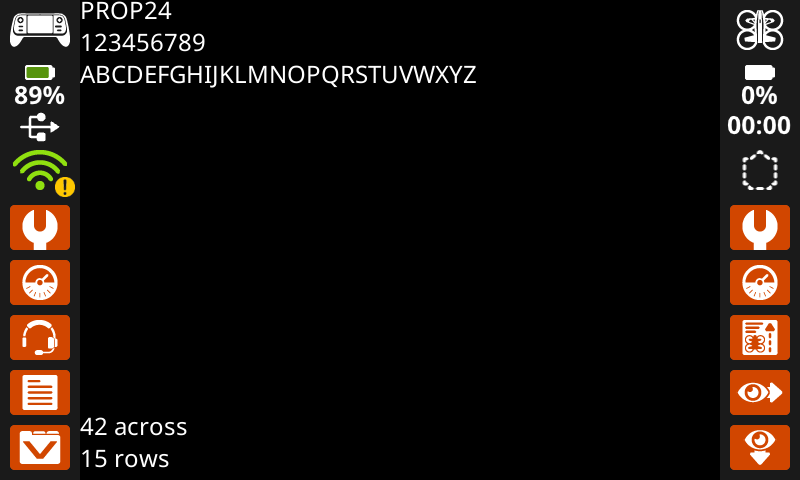

La même image que la précédente, mais avec la police Prop 24. Les lettres AZ sont sur une seule ligne et occupent environ les deux tiers de la largeur de l'écran. Dans le coin inférieur gauche, on peut lire : 42 caractères sur 15 lignes.
PROP24
La même image que la précédente, mais avec la police Prop 30. Les lettres AZ sont sur une seule ligne et occupent les trois quarts de la largeur de l'écran. Dans le coin inférieur gauche, on peut lire « 33 caractères sur 12 lignes ».
PROP30

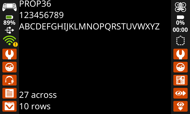

La même image que la précédente, mais avec la police Prop 36. Les lettres AZ sont sur une seule ligne, occupant presque toute la largeur de l'écran. Dans le coin inférieur gauche, on peut lire « 27 caractères de large et 10 lignes ».
PROP36
La même image que la précédente, mais avec la police Prop 40. Les lettres AY sont sur une seule ligne, occupant toute la largeur de l'écran. Dans le coin inférieur gauche, on peut lire « 24 caractères sur 9 lignes ».
PROP40

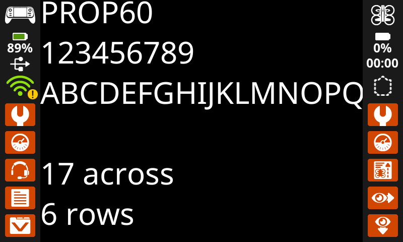

La même image que la précédente, mais avec la police Prop 60. Les lettres AQ sont sur une seule ligne, occupant toute la largeur de l'écran. Dans le coin inférieur gauche, on peut lire « 17 caractères sur 6 lignes ».
PROP60

# Draw a rectangle with a pen width of 10.
controller.screen.set_pen_width(10)
controller.screen.draw_rectangle(x=200, y=200, width=200, height=80)
Capture d'écran de la télécommande du drone VEX AIR avec un rectangle blanc à bordure épaisse imprimé au centre.

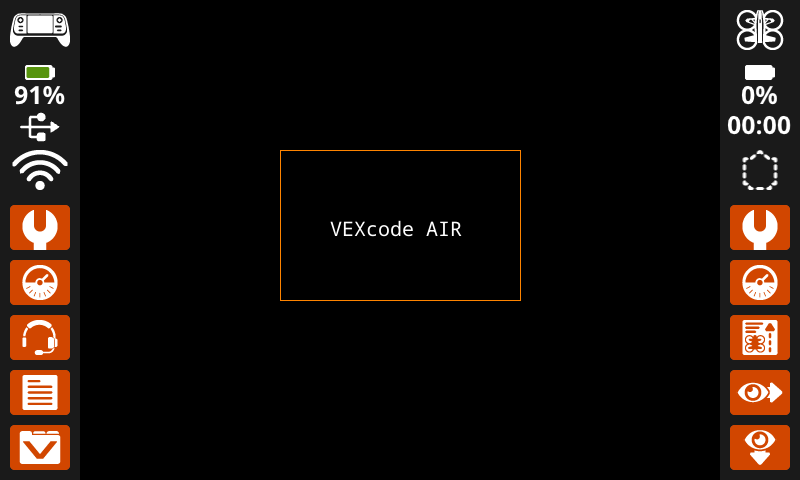

# Draw a rectangle with an orange outline.
controller.screen.set_pen_color(ORANGE)
controller.screen.draw_rectangle(x=200, y=150, width=240, height=150)
controller.screen.set_pen_color(WHITE)
controller.screen.print_at("VEXcode AIR", x=250, y=220)
Capture d'écran de la télécommande du drone VEX AIR avec un fin rectangle orange portant l'inscription VEXcode AIR en blanc au centre.

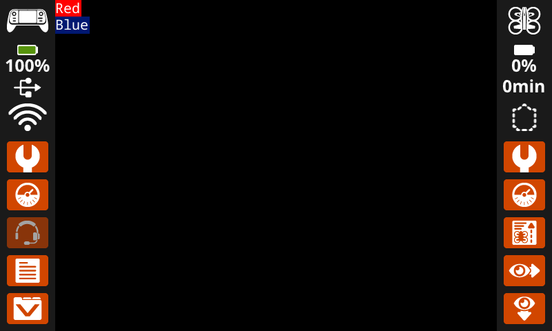

# Display two colors behind text
controller.screen.set_text_fill_color(RED)
controller.screen.print("Red")
controller.screen.next_row()
controller.screen.set_text_fill_color(BLUE)
controller.screen.print("Blue")
Capture d'écran de la télécommande du drone VEX AIR avec deux lignes de texte imprimées dans le coin supérieur gauche. La première indique « Rouge » en blanc avec une surbrillance rouge, la seconde, juste en dessous, indique « Bleu » en blanc avec une surbrillance bleue.

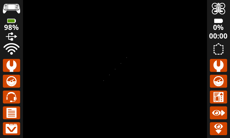

# Draw five pixels in a diagonal.
controller.screen.draw_pixel(x=360, y=200)
controller.screen.draw_pixel(x=340, y=220)
controller.screen.draw_pixel(x=320, y=240)
controller.screen.draw_pixel(x=300, y=260)
controller.screen.draw_pixel(x=280, y=280)
Capture d'écran de la télécommande du drone VEX AIR avec 5 pixels uniformément espacés imprimés en diagonale au centre de l'écran.

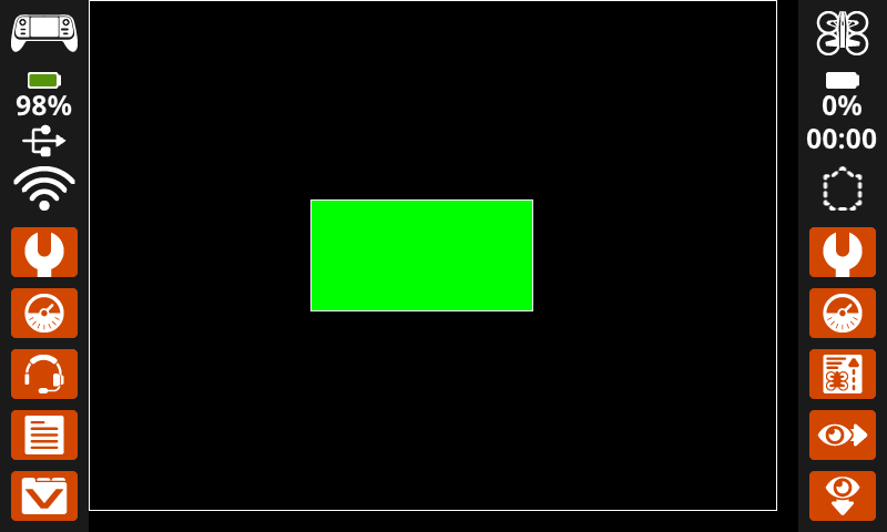

# Draw two rectangles on the screen.
controller.screen.draw_rectangle(x=0, y=0, width=620, height=460)
controller.screen.draw_rectangle(x=200, y=180, width=200, height=100, color=GREEN)
Capture d'écran de la télécommande du drone VEX AIR avec un rectangle vert uni bordé de blanc au centre et un fin rectangle blanc autour du bord extérieur de l'écran.
