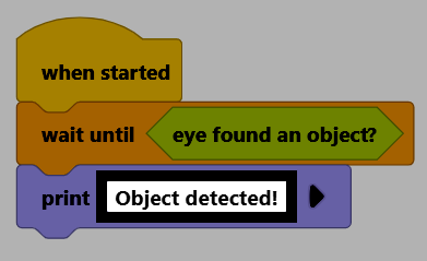

  1. Przeciągnij blok logiczny Czy znaleziono obiekt? czujnika oka do pola warunku bloku czekaj, aż.
Poczekaj, aż czujnik oka wykryje obiekt.#
gdy uruchomiony :: hat events
czekaj dopóki <oko znalazło obiekt?>
  1. Przyklej blok drukuj pod blokiem czekaj aż.
Blok wydruku poniżej czekaj.#
wydrukuj [VEXcode] ▶
  1. Zmień tekst na Obiekt wykryty!.
Zrzut ekranu ukończonego projektu z tekstem bloku drukowania ustawionym na Obiekt wykryty!.
