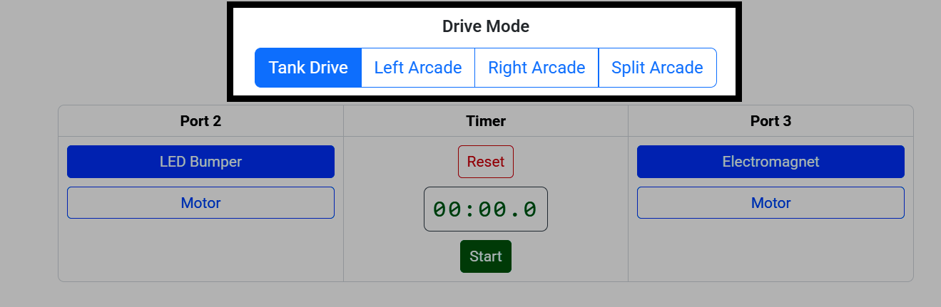

Wybierz tryb jazdy:
Zrzut ekranu trybu Drive z wyróżnionym selektorem trybu Drive, pokazujący opcje Tank Drive, Left Arcade, Right Arcade i Split Arcade.
  • Napęd czołgowy — Każda strona układu napędowego porusza się niezależnie.
  • Lewa strona Arcade — Lewa strona powoduje ruch układu napędowego do przodu/do tyłu oraz skręcanie.
  • Prawy Arcade — Prawa strona powoduje ruch układu napędowego do przodu/do tyłu oraz skręcanie.
  • Split Arcade — Jedna strona porusza układem napędowym do przodu/do tyłu, druga strona go obraca.

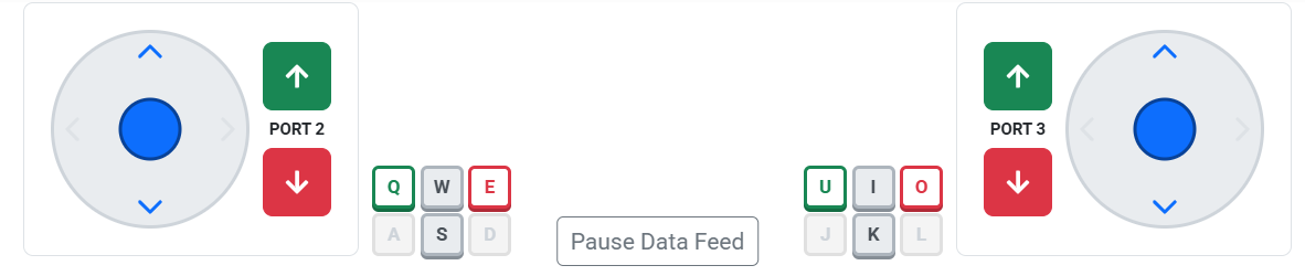

Po obu stronach zakładki Drive znajduje się joystick ekranowy, którym można sterować za pomocą myszy lub klawiszy klawiatury przypisanych poniżej.
Zrzut ekranu joysticka Port 2 trybu Drive, pokazujący układ napędowy i sterowanie urządzeniami po tej stronie.
Q/E i U/O zawsze sterują urządzeniem na porcie 2 i porcie 3. Pozostałe klawisze sterują układem napędowym i zawsze oznaczają to samo, gdy są aktywne — W/I jazda do przodu, S/K jazda do tyłu, A/D i J/L skręt — ale to, które z nich są aktywne, zależy od trybu napędu:
Tryb jazdy
Lewy joystick
Prawy joystick
Napęd czołgowy
W/S kieruj lewą stroną
I/K kieruję prawą stroną
Lewa arkada
Napęd W/S, skręt A/D
Nieużywane
Prawy pasaż
Nieużywane
Napęd I/K, obrót J/L
Podzielony salon gier
Napęd W/S
J/L zakręt

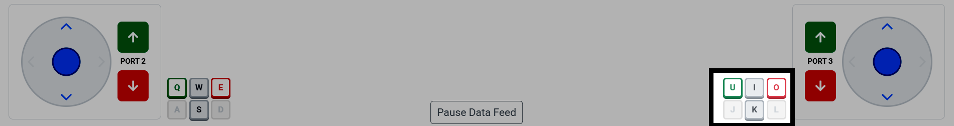

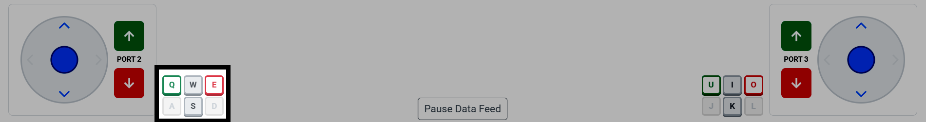

Na przykład w Tank Drive aktywne są tylko W/S i I/K:
Zrzut ekranu trybu Drive z wyróżnionymi elementami sterowania klawiatury Port 2 i klawiszami Q, W i E. Zrzut ekranu trybu Drive z wyróżnionymi elementami sterowania klawiatury Port 3 i klawiszami U, I i O.

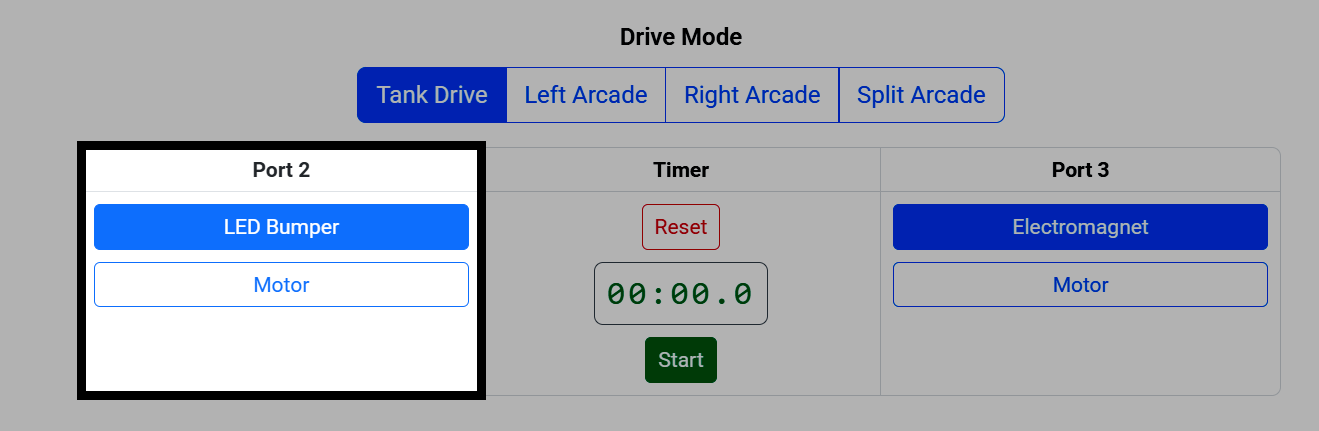

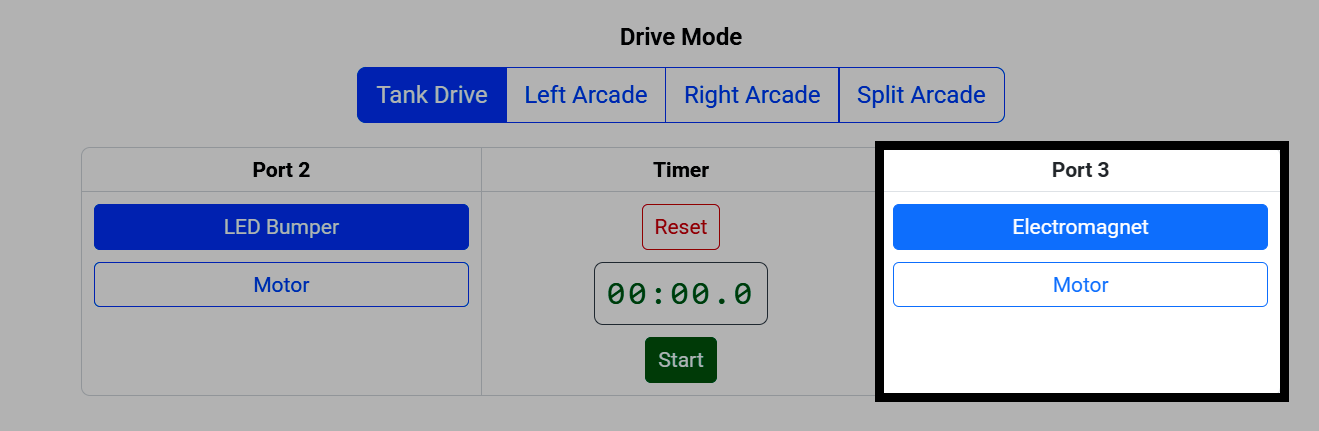

Wybieranie urządzeń portowych#
Możesz również wybrać, które urządzenie zostanie podłączone do portu 2 i portu 3, jeśli masz podłączony zderzak LED, elektromagnes lub dodatkowy silnik.
Zrzut ekranu trybu Drive z wyróżnionym selektorem urządzeń Port 2 i opcjami zderzaka LED oraz silnika. Zrzut ekranu trybu napędu z wyróżnionym selektorem urządzeń Port 3 i opcjami elektromagnesu i silnika.

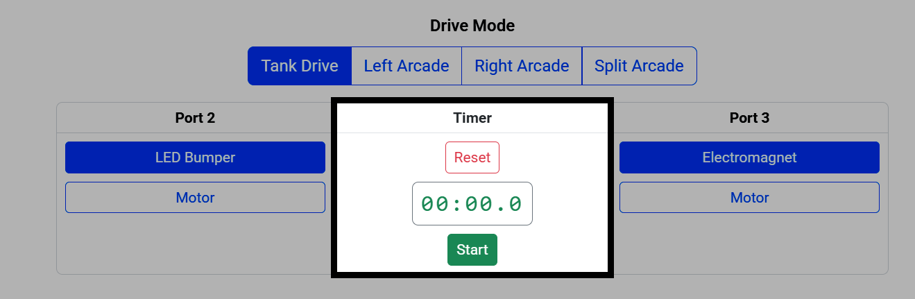

Timer śledzi czas jazdy. Wybierz Start, aby go uruchomić, i Reset, aby wyzerować.
Zrzut ekranu trybu Drive z wyróżnionym Timerem, pokazujący przycisk Reset, wyświetlacz czasu i przycisk Start.

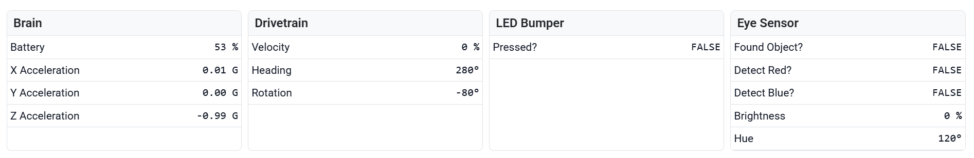

Dane na żywo#
Tabele danych pokazują dane w czasie rzeczywistym dotyczące mózgu robota, układu napędowego i podłączonych urządzeń.
Zrzut ekranu tabel danych trybu Drive, pokazujących na żywo dane dotyczące mózgu, układu napędowego, zderzaka LED i czujnika oka.

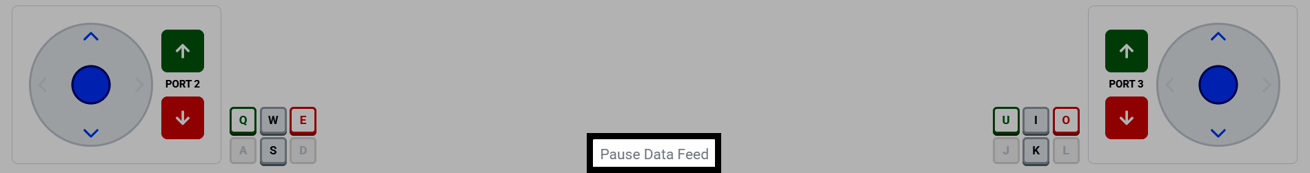

Wybierz opcję Wstrzymaj przesyłanie danych, aby zamrozić dane, jeśli chcesz przyjrzeć się im dokładniej.
Zrzut ekranu trybu Drive z zaznaczonym przyciskiem Pause Data Feed.
