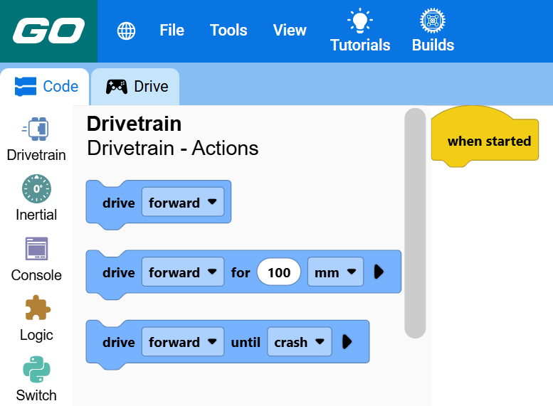

  1. Enheten kommer att visas i din lista över enheter och dess block kommer att visas i din verktygslåda.
Skärmdump av fliken Enheter, som visar drivlinan i listan över enheter med dess vänstra och högra motorportar. Skärmdump av verktygslådan med kategorin Drivlina öppen, som visar dess block.
