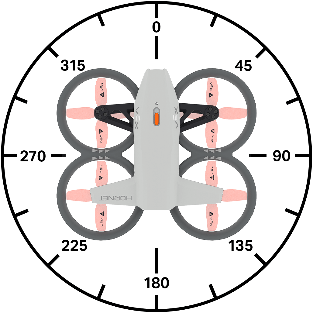

Máy bay không người lái VEX AIR có bốn cánh quạt, cho phép nó di chuyển theo bất kỳ hướng nào và xoay độc lập. Hệ thống điều khiển chuyển động cung cấp các phương pháp di chuyển, xoay hướng, điều chỉnh tốc độ và theo dõi vị trí.
Mặt số la bàn tròn từ 0-360 độ bao quanh một máy bay không người lái có 4 cánh quạt. Mặt trước của máy bay không người lái hướng về 0 độ trên mặt số la bàn.
