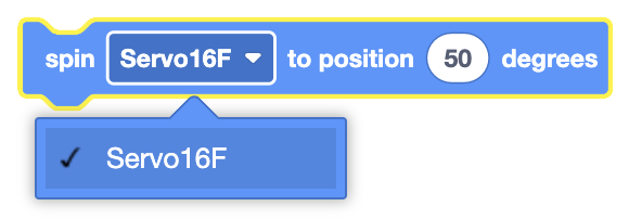

旋转伺服电机至指定位置#
“旋转伺服电机至指定位置”模块可将伺服电机旋转到 0 到 100 度之间的指定位置。伺服电机将保持该位置,直到被赋予另一个位置。
注意:伺服电机在开始每个项目之前,都会自动将自身居中于 50 度,然后再进行任何运动。

[ServoA v] 转至 [50] 度
参数
描述
设备
要驱动的伺服电机。请从“设备”窗口中配置的伺服电机中选择。
位置
伺服电机的移动位置,范围从 0 度到 100 度。此设置使用整数。
