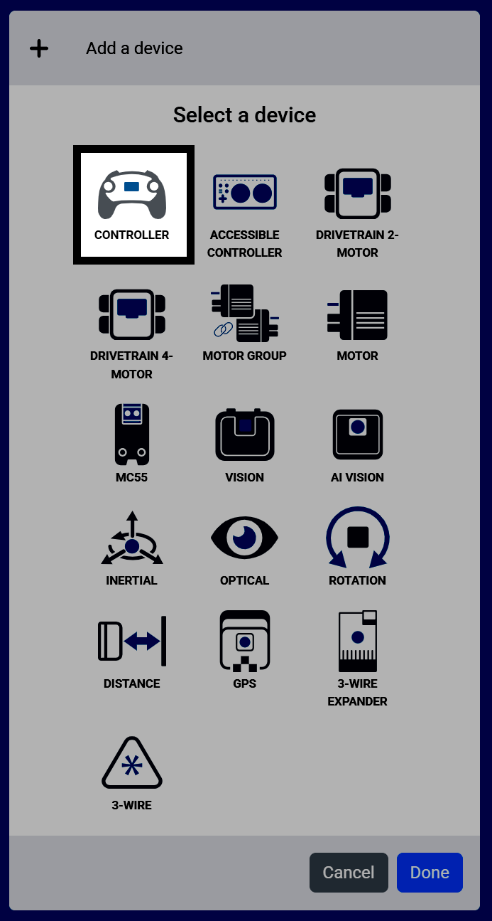

  1. コントローラーを選択してください。
デバイス選択画面のスクリーンショット。コントローラーがハイライト表示されている。

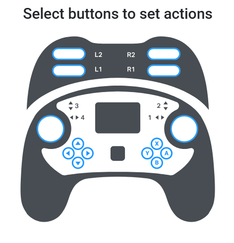

コントローラーのボタンとジョイスティックが名前付きで表示されます。ドライブトレインやモーターが設定されている場合は、ここでそれらのコントロールを割り当てることができます。これらの設定されたアクションは、コントローラーの有効化/無効化 ブロックが有効になっている間のみ、プロジェクト中に実行されます。
アクションを設定するためのボタンを選択する画面のスクリーンショット。コントローラーのボタンとジョイスティックにはまだアクションが割り当てられていない状態を示しています。

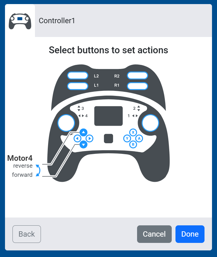

  1. モーターを制御するボタンの組み合わせを選択するには、ボタンを選択してください。一方のボタンは正転用、もう一方のボタンは逆転用です。複数のモーターが設定されている場合は、両方のボタンの組み合わせを同時に選択できます。
アクションを設定するためのボタン選択画面のスクリーンショット。上下の方向キーがモーター4の前進および後退方向を制御するように設定されていることが示されています。

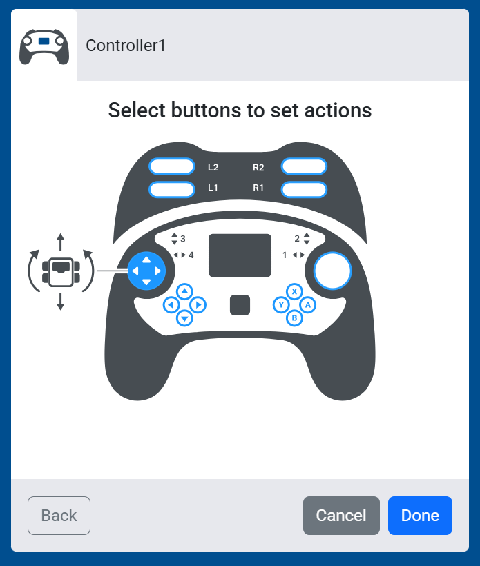

  1. ドライブトレインが設定されている場合、ジョイスティックを選択すると、さまざまな制御方式が切り替わります。まだドライブトレインを追加していない場合は、ドライブトレインの設定を参照してください。
  • 左アーケード — 左ジョイスティックは、ドライブトレインの前進と後退、および旋回を制御します。

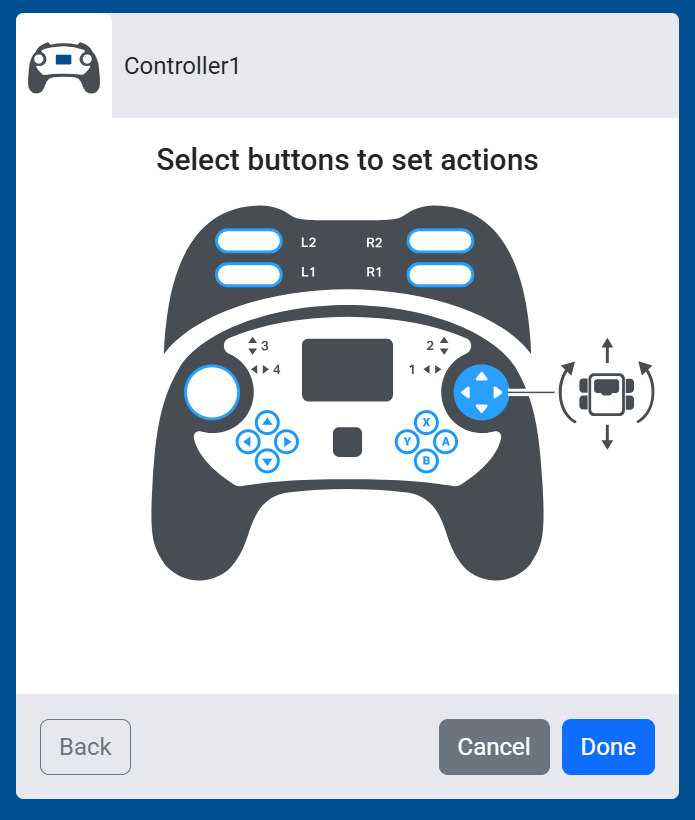

  • 右アーケード — 右ジョイスティックは、ドライブトレインの前進と後退、および旋回を制御します。

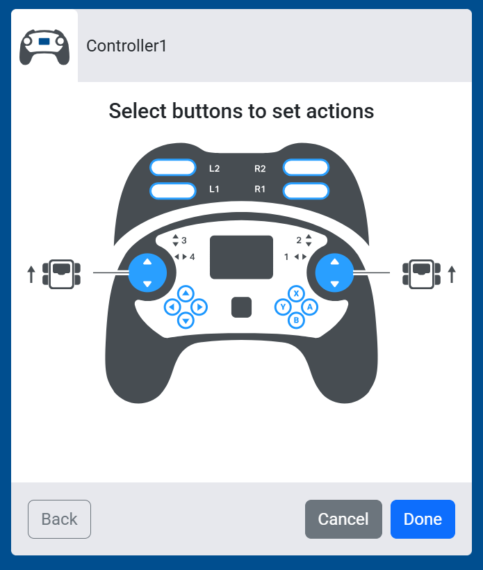

  • タンクドライブ — 左ジョイスティックの上下操作でドライブトレインの左側を制御し、右ジョイスティックの上下操作でドライブトレインの右側をそれぞれ独立して制御します。

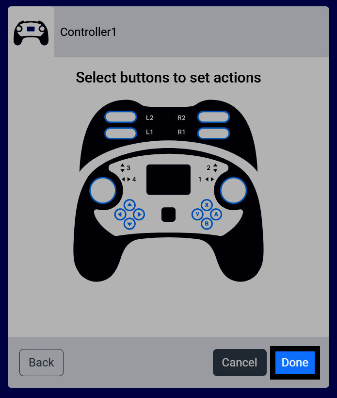

  1. 「完了」を選択して、コントローラーをロボットに追加します。

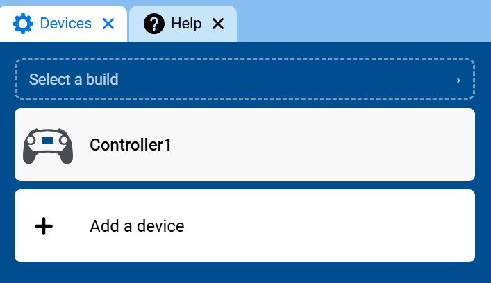

  1. これでコントローラーがデバイス一覧に表示されます。

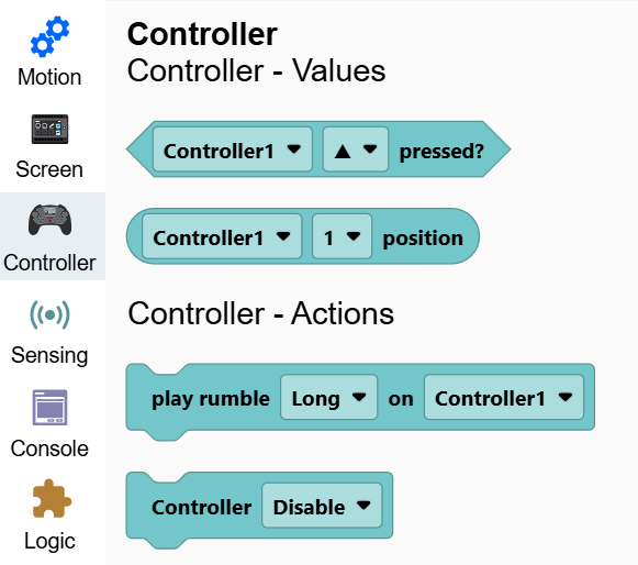

  1. ツールボックスに「コントローラー」カテゴリが表示され、その中に含まれるブロックが表示されます。
ツールボックスのスクリーンショット。コントローラーカテゴリが開いており、「コントローラー1が押されたか?」「位置」、「振動再生」、「コントローラー無効化」のブロックが表示されています。
