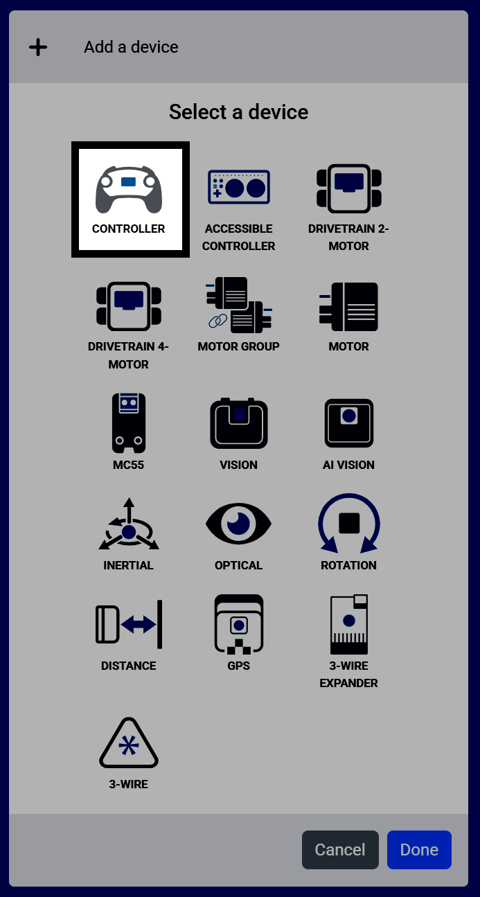

  1. Denetim Cihazını seçin.
"Denetim cihazı"nın vurgulandığı "Cihaz seç" ekranının ekran görüntüsü.

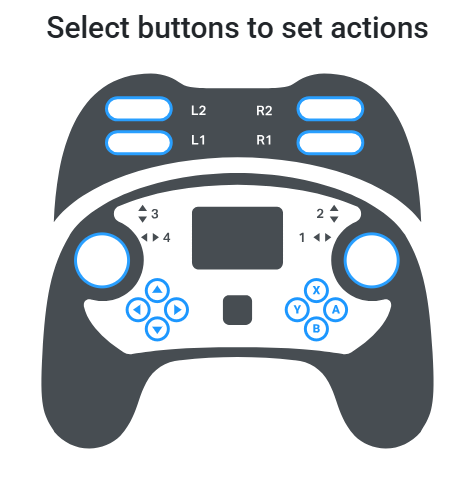

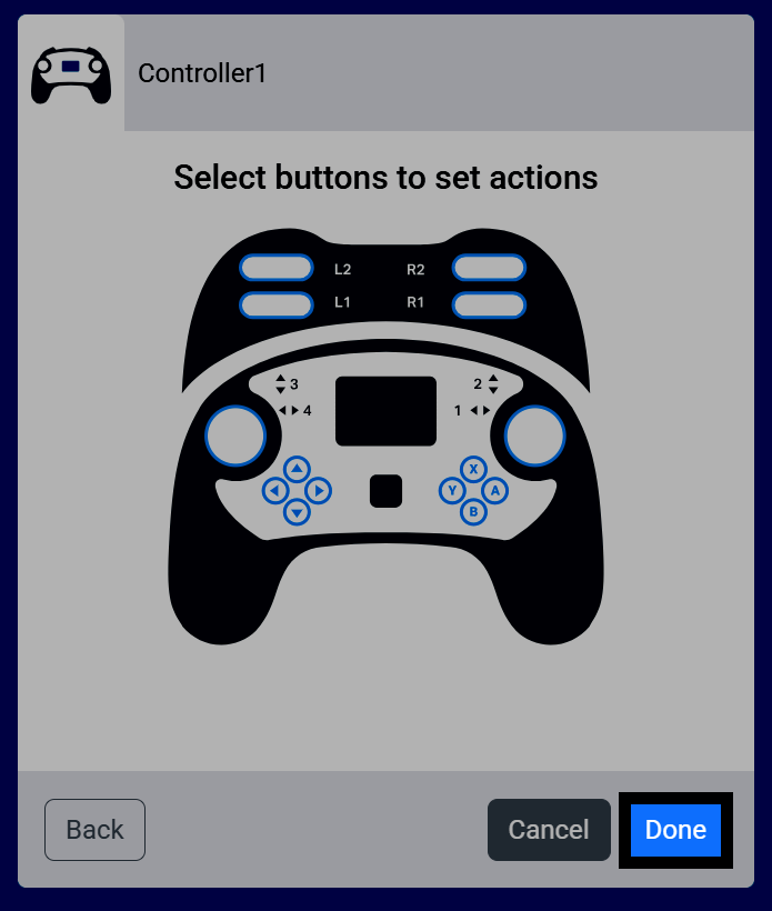

Kontrol cihazının düğmeleri ve joystickleri isimleriyle etiketlenmiş olarak gösterilir. Bir Tahrik Sistemi ve/veya Motor yapılandırdıysanız, bunlar için kontrolleri burada atayabilirsiniz. Bu yapılandırılmış eylemler yalnızca Kontrol cihazını etkinleştirme/devre dışı bırakma bloğu bunları etkinleştirdiği sürece bir proje sırasında çalışır.
"Eylemleri ayarlamak için düğmeleri seçin" ekranının ekran görüntüsü; kumandanın düğmeleri ve joystick'leri henüz hiçbir eylem atanmamış halde gösteriliyor.

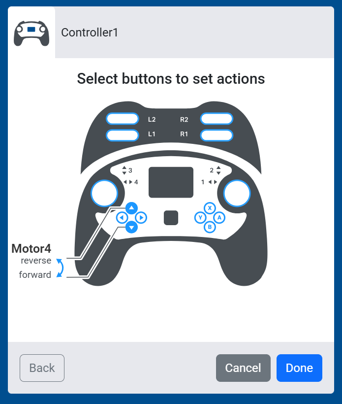

  1. Hangi düğme çiftinin hangi motoru kontrol edeceğini seçmek için bir düğme belirleyin; bir düğme ileri yön, diğeri geri yön içindir. Birden fazla motor yapılandırılmışsa, her iki düğme çifti de aynı anda seçilebilir.
Motor4'ün ileri ve geri yönlerini kontrol etmek için yukarı ve aşağı yön tuşlarının ayarlandığını gösteren, eylemleri ayarlamak için düğmeleri seçme ekranının ekran görüntüsü.

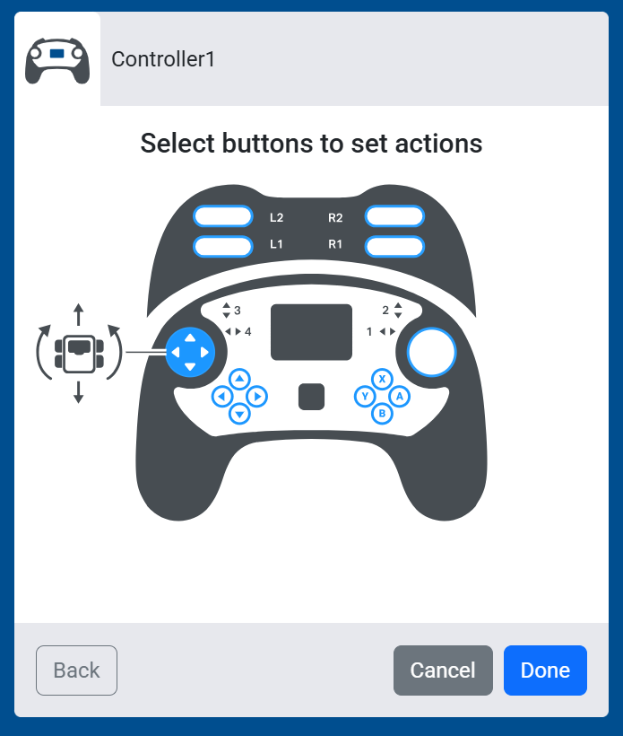

  1. Eğer bir Tahrik Sistemi yapılandırdıysanız, bir joystick seçmek farklı kontrol şemaları arasında geçiş yapar. Henüz bir Tahrik Sistemi eklemediyseniz, Tahrik Sistemi Yapılandırma bölümüne bakın.
  • Sol Kumanda Kolu — Sol kumanda kolu, tahrik sisteminin hem ileri ve geri hareketini hem de dönüşünü kontrol eder.
"Eylemleri ayarlamak için düğmeleri seçin" ekranının ekran görüntüsü; sol joystick'in aktarma organlarının hareketini ve dönüşünü birlikte kontrol edecek şekilde ayarlandığını gösteriyor.

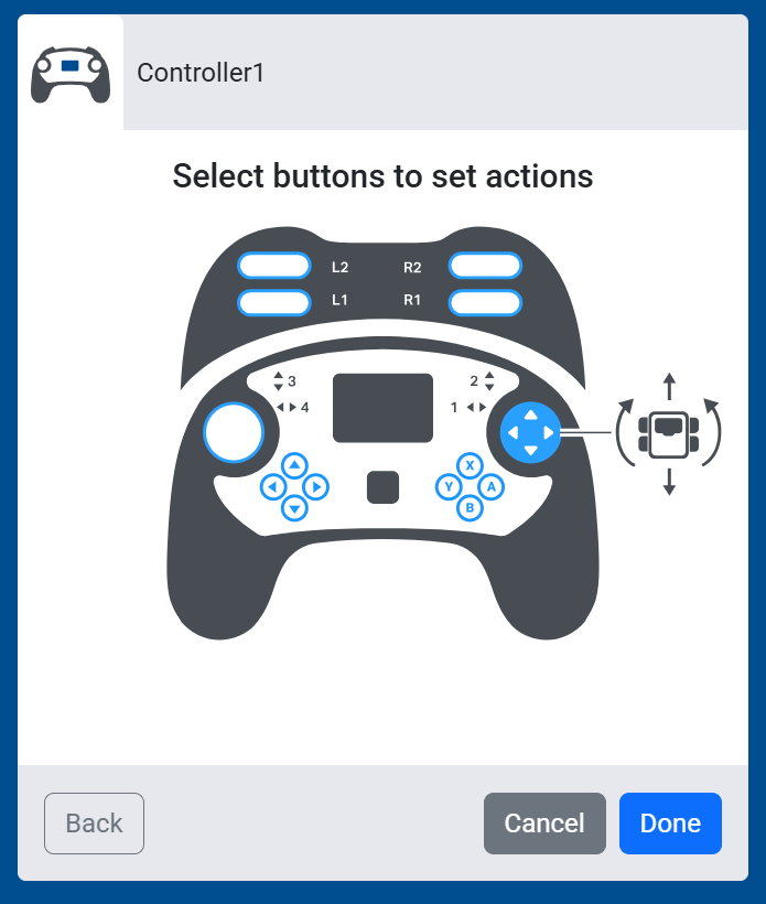

  • Sağ Kumanda Kolu — Sağ kumanda kolu, tahrik sisteminin hem ileri ve geri hareketini hem de dönüşünü kontrol eder.
"Eylemleri ayarlamak için düğmeleri seçin" ekranının ekran görüntüsü; sağ joystick'in aktarma organlarının hareketini ve dönüşünü birlikte kontrol edecek şekilde ayarlandığını gösteriyor.

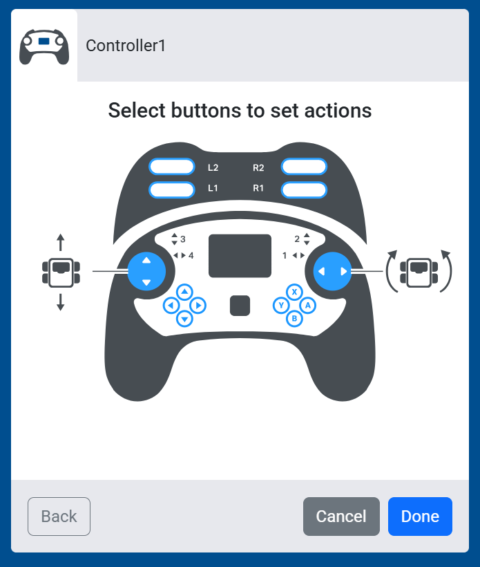

  • Split Arcade — Sol joystick’in yukarı ve aşağı hareketleri tahrik sisteminin ileri ve geri hareketini kontrol ederken, sağ joystick’in sola ve sağa hareketleri dönüşü kontrol eder.
"Eylemleri ayarlamak için düğmeleri seçin" ekranının ekran görüntüsü; sol joystick'in yukarı ve aşağı hareketlerinin ileri ve geri hareketi, sağ joystick'in sola ve sağa hareketlerinin ise dönüşü kontrol ettiğini göstermektedir.
  • Tank Tahrik Sistemi — Sol kumanda kolunun yukarı ve aşağı hareketleri tahrik sisteminin sol tarafını, sağ kumanda kolunun yukarı ve aşağı hareketleri ise sağ tarafını bağımsız olarak kontrol eder.
"Eylemleri ayarlamak için düğmeleri seç" ekranının ekran görüntüsü; sol ve sağ joysticklerin yukarı ve aşağı hareketlerini gösteriyor, her biri aktarma organlarının kendi taraflarını kontrol etmek üzere ayarlanmış.
  1. Kontrol cihazını robotunuza eklemek için Tamam seçeneğini belirleyin.
"Eylemleri ayarlamak için düğmeleri seçin" ekranının ekran görüntüsü, "Tamam" düğmesi vurgulanmış halde.

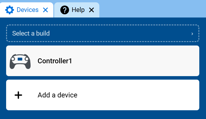

  1. Kontrol cihazı artık Cihazlar listenizde görünecektir.
Aygıtlar sekmesinin ekran görüntüsü, aygıt listesinde Controller1'i göstermektedir.

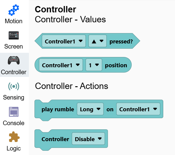

  1. Denetleyici kategorisi artık araç kutusunda, ilgili bloklarıyla birlikte görünecektir.
Kontrolcü kategorisi açıkken araç kutusunun ekran görüntüsü; Kontrolcü1'e basılı mı?, konum, titreşimi oynat ve Kontrolcüyü devre dışı bırak seçeneklerini gösteriyor.
