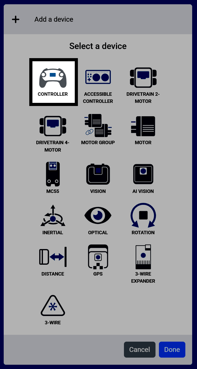

  1. Wybierz Kontroler.
Zrzut ekranu ekranu Wybierz urządzenie z wyróżnioną pozycją Kontroler.

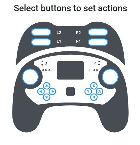

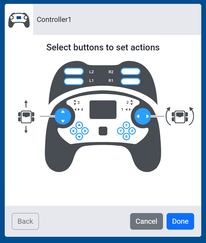

Wyświetlane są przyciski i joysticki kontrolera, oznaczone nazwami. Jeśli skonfigurowano układ napędowy i/lub silnik, można przypisać im tutaj elementy sterujące. Te skonfigurowane akcje działają tylko w trakcie projektu, gdy blok Włączanie/wyłączanie kontrolera ma je włączone.
Zrzut ekranu przedstawiający ekran Wybierz przyciski, aby ustawić akcje, pokazujący przyciski kontrolera i joysticki, do których nie przypisano jeszcze żadnych akcji.

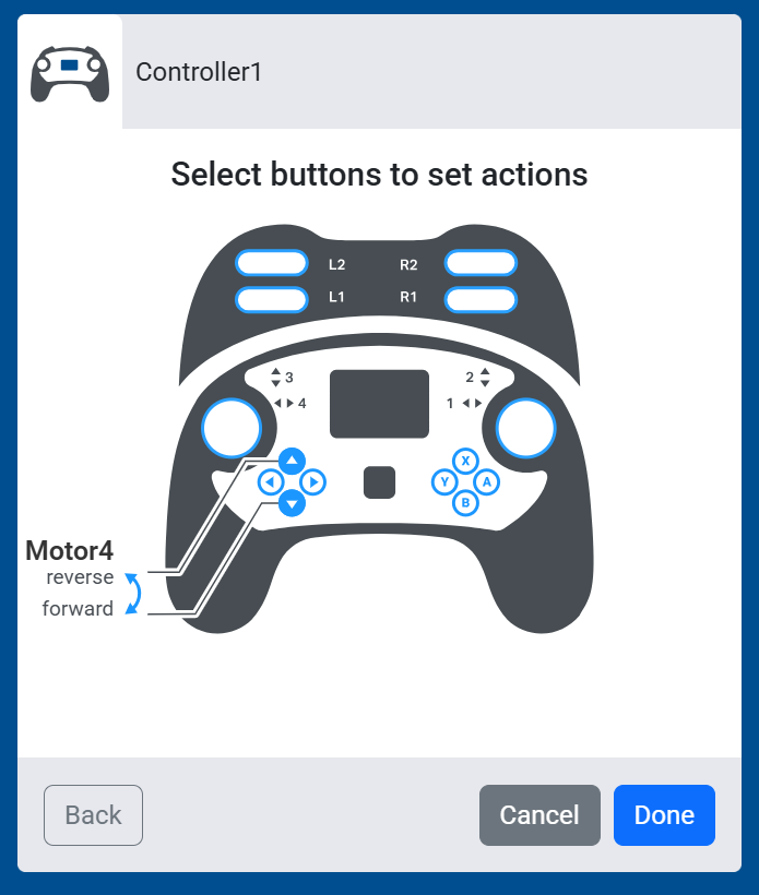

  1. Wybierz przycisk, aby wybrać parę przycisków, która będzie sterować silnikiem – jeden przycisk do przodu, a drugi do tyłu. Jeśli skonfigurowano wiele silników, obie pary przycisków można wybrać jednocześnie.
Zrzut ekranu przedstawiający przyciski wyboru służące do ustawiania akcji, pokazujący przyciski kierunkowe w górę i w dół służące do sterowania kierunkami do przodu i do tyłu Motor4.

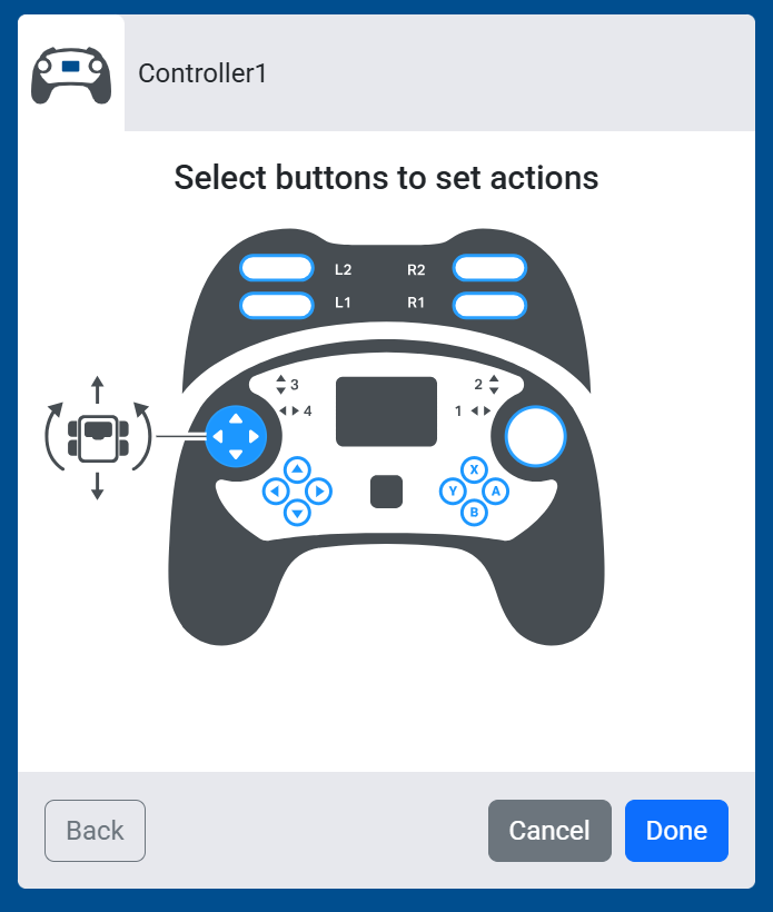

  1. Jeśli masz skonfigurowany układ napędowy, wybór joysticka przełącza między różnymi schematami sterowania. Zobacz Konfigurowanie układu napędowego, jeśli jeszcze go nie dodałeś.
  • Lewy Arcade — Lewy joystick steruje ruchem układu napędowego do przodu i do tyłu, a także jego skręcaniem.
Zrzut ekranu przedstawiający przyciski wyboru, które służą do ustawiania akcji, pokazujący lewy joystick ustawiony do jednoczesnego sterowania ruchem układu napędowego i skręcaniem.

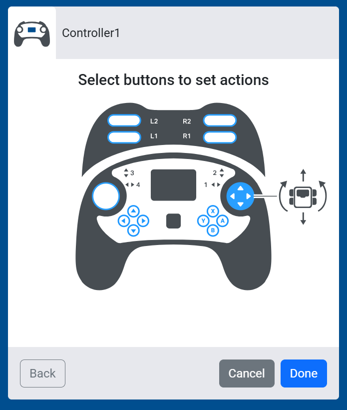

  • Prawy Arcade — Prawy joystick steruje ruchem układu napędowego do przodu i do tyłu, a także jego skręcaniem.
Zrzut ekranu przedstawiający przyciski wyboru, aby ustawić akcje, pokazujący prawy joystick ustawiony do jednoczesnego sterowania ruchem układu napędowego i skręcaniem.

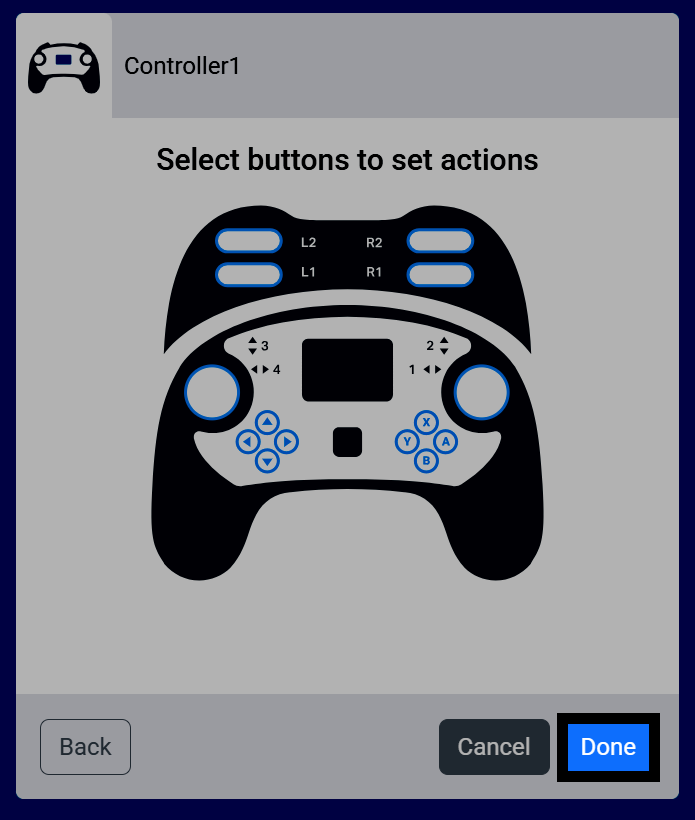

  1. Wybierz Gotowe, aby dodać kontroler do robota.
Zrzut ekranu przedstawiający przyciski wyboru umożliwiające ustawienie działań, z wyróżnionym przyciskiem Gotowe.

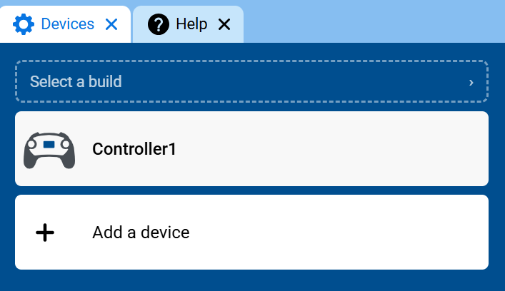

  1. Kontroler pojawi się teraz na liście urządzeń.
Zrzut ekranu zakładki Urządzenia, pokazujący Kontroler 1 na liście urządzeń.

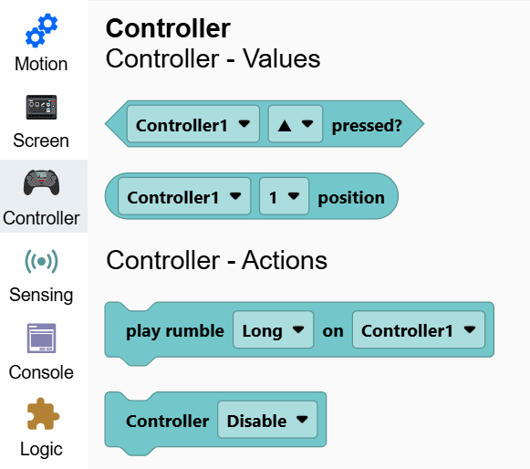

  1. Kategoria Kontroler będzie teraz wyświetlana w skrzynce z narzędziami, gdzie znajdą się jej bloki.
Zrzut ekranu skrzynki z narzędziami z otwartą kategorią Kontroler, pokazujący bloki: Naciśnięto Kontroler 1?, Pozycja, Odtwórz wibrację i Wyłączanie kontrolera.
