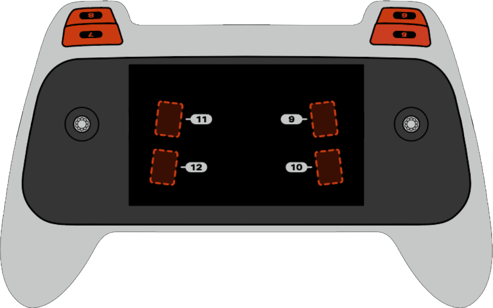

Een VEX AIR dronecontroller met de knoppen 5 tot en met 12. Knop 5 en 6 bevinden zich aan de achterkant van de rechterkant van de controller, loodrecht op de joystick. Knop 7 en 8 bevinden zich op dezelfde positie aan de linkerkant. Knop 9 tot en met 12 bevinden zich aan de onderkant van de controller, waarbij 9 in de rechterbovenhoek boven 10 zit en 11 in de linkerbovenhoek boven 12.
Parameters
Beschrijving
knop
De knop geeft aan of deze is ingedrukt, met een waarde tussen 5 en 12.

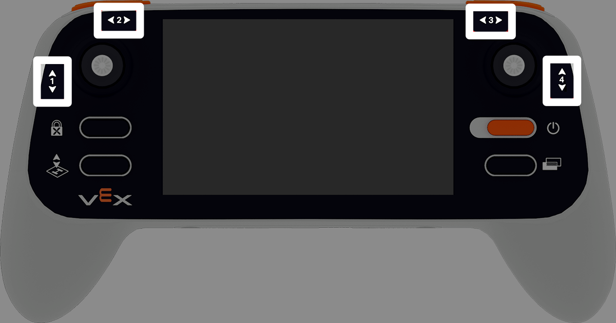

positie van de controller-as#
Het controller axis position reporter-blok rapporteert de positie van de opgegeven joystick-as. Dit geeft een geheel getal weer tussen -100 en 100.
Het blok voor het rapporteren van de positie van de controller-as.#
(controller-as [1 v] positie)
Een VEX AIR dronecontroller met de joystickassen gemarkeerd. As 1 en 2 bevinden zich rond de linker joystick en as 3 en 4 rond de rechter.
Parameters
Beschrijving
as
De as die de positie moet rapporteren:
  • 1 — De verticale as van de linker joystick.
  • 2 — De horizontale as van de linker joystick.
  • 3 — De horizontale as van de rechter joystick.
  • 4 — De verticale as van de rechter joystick.
Parameters
Beschrijving
knop
Bepaalt welke knop de gebeurtenis activeert, met een waarde tussen 5 en 12.
actie
Bepaalt wanneer de gekoppelde stapel blokken wordt uitgevoerd: pressed wordt uitgevoerd wanneer een knop wordt ingedrukt, en released wordt uitgevoerd wanneer een knop wordt losgelaten.

Een VEX AIR dronecontroller met gemarkeerde joystickassen. As 1 en 2 bevinden zich rond de linker joystick en as 3 en 4 rond de rechter.
Parameters
Beschrijving
as
De assen waarop veranderingen moeten worden gecontroleerd:
