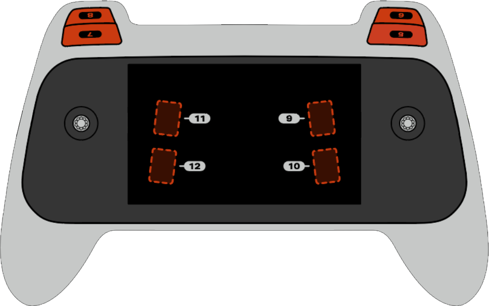

VEX AIRドローンコントローラーのボタン5~12を示しています。ボタン5と6はコントローラーの右側背面にあり、ジョイスティックに対して垂直です。ボタン7と8は左側の同じ位置にあります。ボタン9~12はコントローラーの底面にあり、9は10の上の右上隅に、11は12の上の左上隅にあります。
