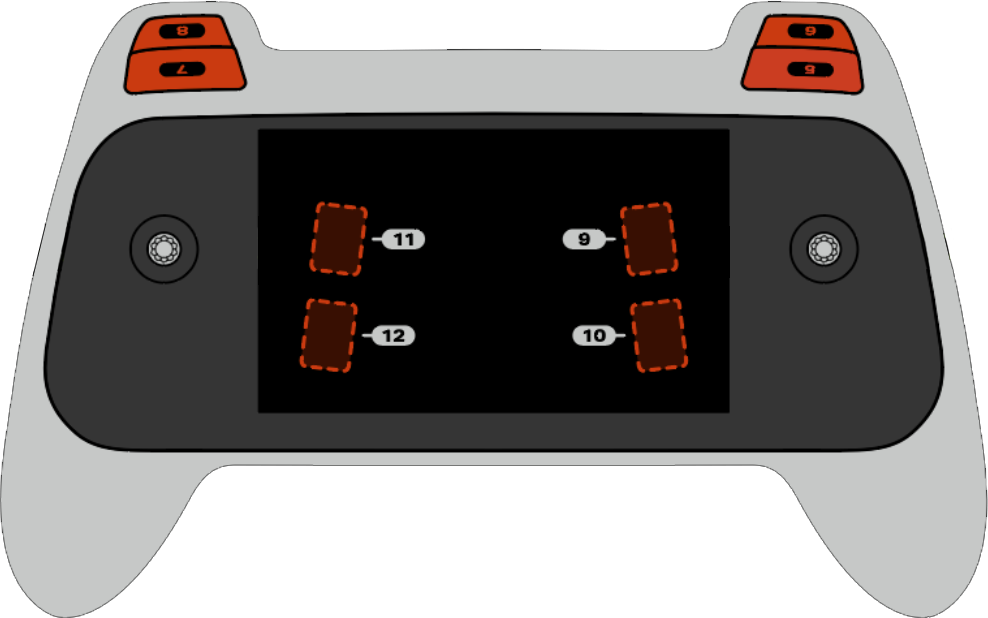

Um controlador de drone VEX AIR mostrando os botões de 5 a 12. Os botões 5 e 6 estão na parte traseira do lado direito do controlador, perpendiculares ao joystick. Os botões 7 e 8 estão na mesma posição do lado esquerdo. Os botões 9 a 12 estão na superfície inferior do comando, com o 9 no canto superior direito por cima do 10 e o 11 no canto superior esquerdo por cima do 12.

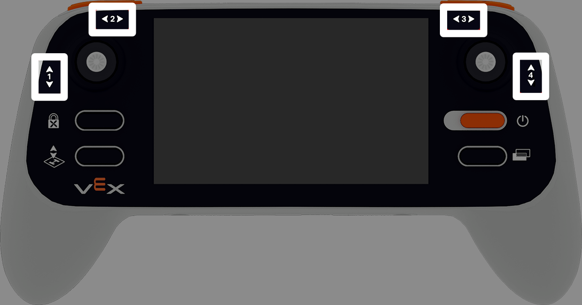

Um controlador de drone VEX AIR com os eixos do joystick destacados. Os eixos 1 e 2 estão à volta do joystick esquerdo e os eixos 3 e 4 estão à volta do direito.
