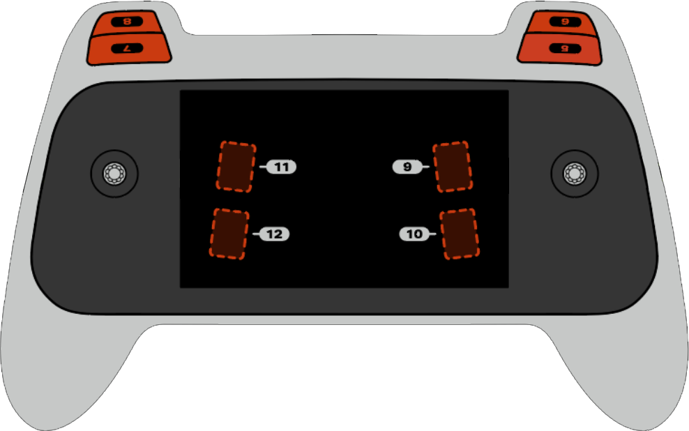

Le bouton de la manette a appuyé sur un bloc booléen.#
<bouton [5 v] de la Manette enfoncé ?>
Une manette de drone VEX AIR montrant les boutons 5 à 12. Les boutons 5 et 6 se trouvent à l'arrière, sur le côté droit de la manette, perpendiculairement au joystick. Les boutons 7 et 8 sont à la même position, sur le côté gauche. Les boutons 9 à 12 se trouvent sur la face inférieure de la manette : le bouton 9 est situé dans le coin supérieur droit, au-dessus du bouton 10, et le bouton 11 dans le coin supérieur gauche, au-dessus du bouton 12.
Paramètres
Description
bouton
Le bouton permet de vérifier s’il a été enfoncé, avec une valeur allant de 5 à 12.

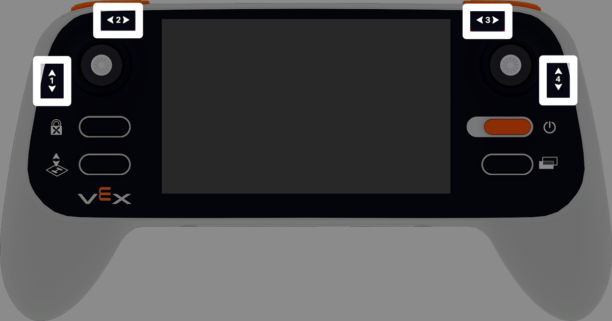

position de l’axe du contrôleur#
Le bloc position de l’axe du contrôleur indique la position de l’axe du joystick spécifié. Il renvoie un entier compris entre -100 et 100.
Bloc de rapport de position de l’axe du contrôleur.#
(position de l'axe [1 v] de la Télécommande)
Une télécommande de drone VEX AIR avec les axes du joystick mis en évidence. Les axes 1 et 2 se trouvent autour du joystick gauche, et les axes 3 et 4 autour du joystick droit.
Paramètres
Description
axe
Axe dont la position est indiquée :
  • 1 — Axe vertical du joystick gauche.
  • 2 — Axe horizontal du joystick gauche.
  • 3 — Axe horizontal du joystick droit.
  • 4 — Axe vertical du joystick droit.
