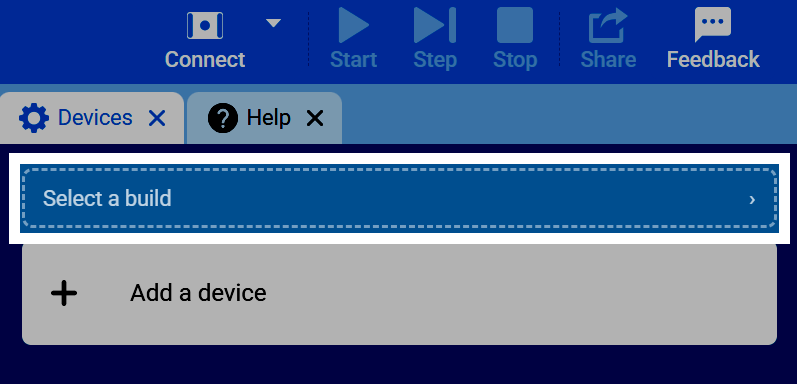

  1. Selecteer het tabblad Apparaten.
Screenshot van de tabbalk van VEXcode, met het tabblad Apparaten gemarkeerd.
  1. Selecteer Selecteer een build.
Schermafbeelding van het tabblad Apparaten, waarop de knop 'Een build selecteren' te zien is.

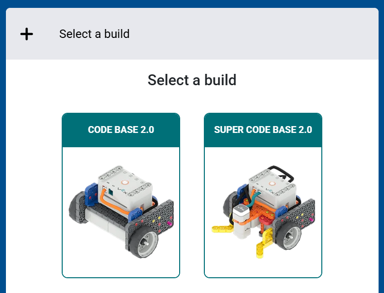

  1. Selecteer de robotversie die je gebruikt, zoals Code Base 2.0 of Super Code Base 2.0.
Screenshot van het scherm 'Selecteer een build', met de buildopties Code Base 2.0 en Super Code Base 2.0.

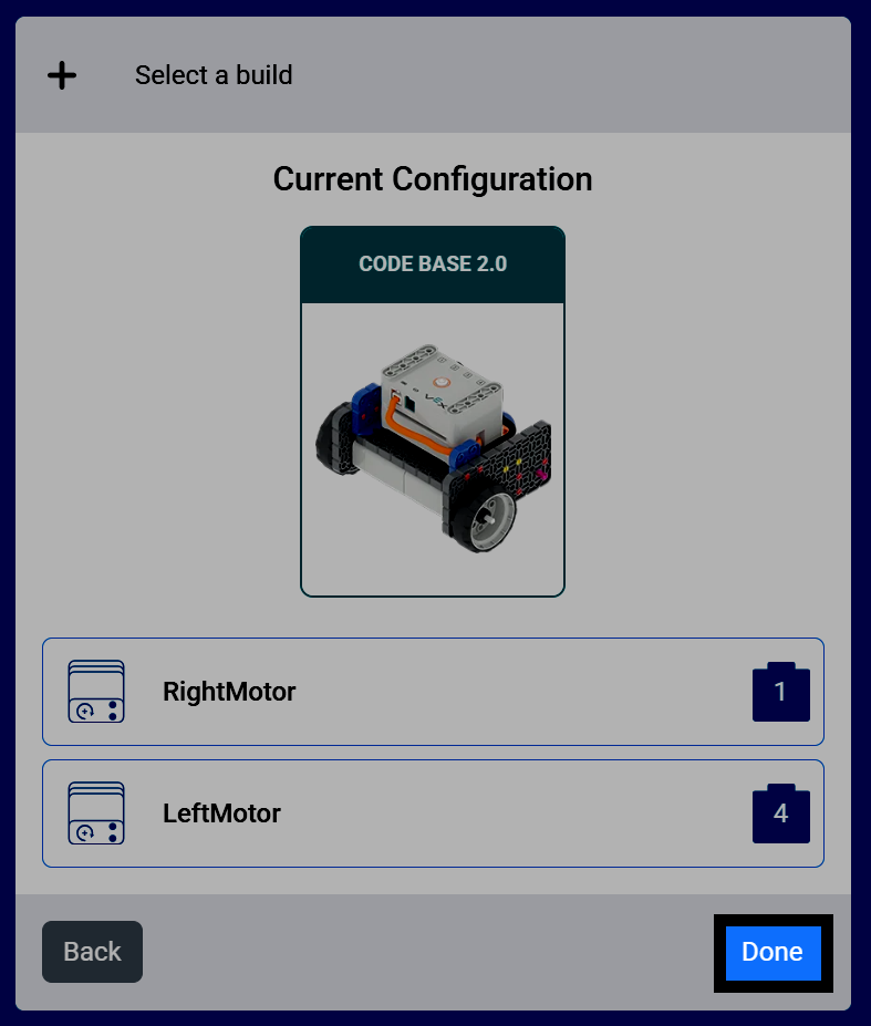

  1. VEXcode toont alle apparaten die bij de build worden gebruikt en op welke poorten ze zijn aangesloten. Selecteer Klaar om deze configuratie aan je project toe te voegen.
Screenshot van het scherm 'Huidige configuratie' voor de Code Base 2.0-build, waarop RightMotor en LeftMotor te zien zijn, met de knop 'Klaar' gemarkeerd.

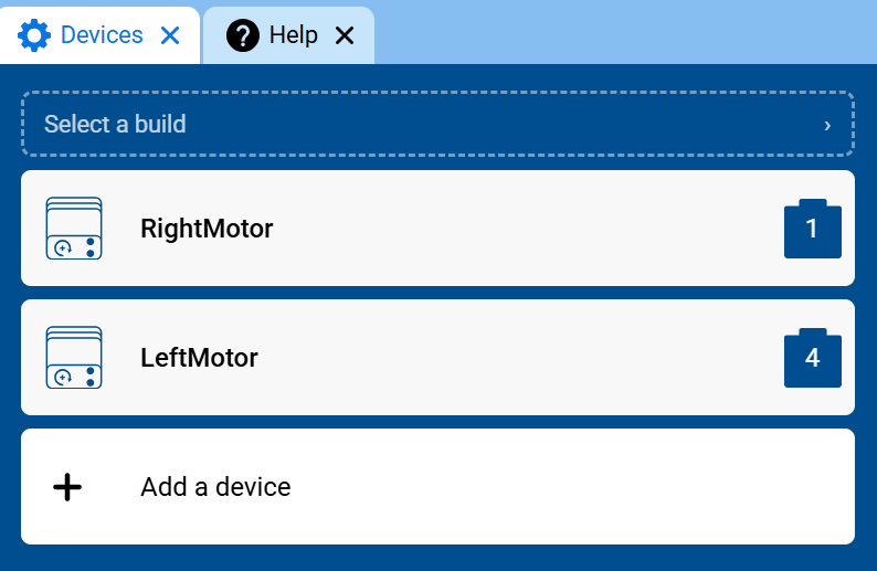

  1. Die apparaten verschijnen nu, geconfigureerd in het menu ‘Apparaten’, en zijn klaar om mee te programmeren.
Screenshot van het tabblad Apparaten, waarop te zien is dat RightMotor en LeftMotor zijn toegevoegd vanuit de build.

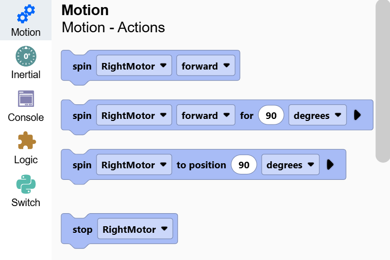

Hun blokken worden ook aan je gereedschapskist toegevoegd. De motoren van deze constructie verschijnen bijvoorbeeld in de categorie Beweging.
Screenshot van de toolbox met de categorie Beweging geopend, waarop de RightMotor-blokken voor het draaien te zien zijn.
