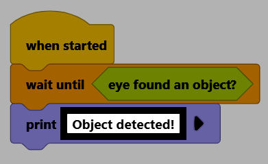

  1. Plaats een print-blok onder het wacht tot-blok.
Het afdrukblok, hieronder wacht tot.#
wanneer gestart :: hat events
wacht totdat <oog heeft object gevonden?>
druk [VEXcode] af ▶
  1. Wijzig de tekst in Object gedetecteerd!.
Screenshot van het voltooide project, waarbij de tekst van het printblok is ingesteld op 'Object gedetecteerd!'.
