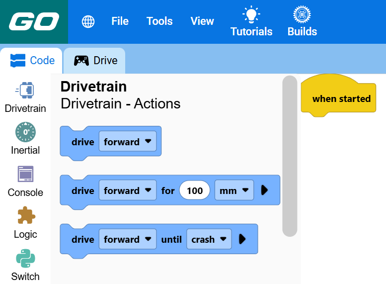

  1. Zorg ervoor dat uw robot is geconfigureerd met een aandrijflijn, zodat u de aandrijflijnblokken in de gereedschapskist ziet. Zie Apparaten configureren als u er nog geen hebt toegevoegd.
Schermafbeelding van de gereedschapskist met de categorie Aandrijflijn geopend, waarop de aandrijfblokken te zien zijn.

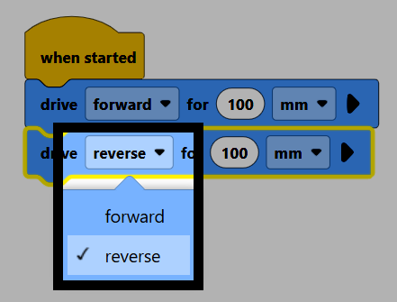

  1. Bevestig twee aandrijfblokken onder het startblok.
Twee aandrijvingen voor blokken zijn hieronder aangesloten bij het opstarten.#
wanneer gestart :: hat events
rijd [vooruit v] voor (100) [mm v] ▶
  1. Wijzig in het tweede blok de parameter richting naar omgekeerd.
Screenshot van de tweede schijf waarop het keuzemenu voor de rijrichting van het blok is geopend, met de achteruitversnelling gemarkeerd.
  1. Zorg ervoor dat je robot verbonden is met VEXcode, selecteer vervolgens Start om het project uit te voeren. De robot rijdt eerst vooruit en vervolgens dezelfde afstand achteruit.
