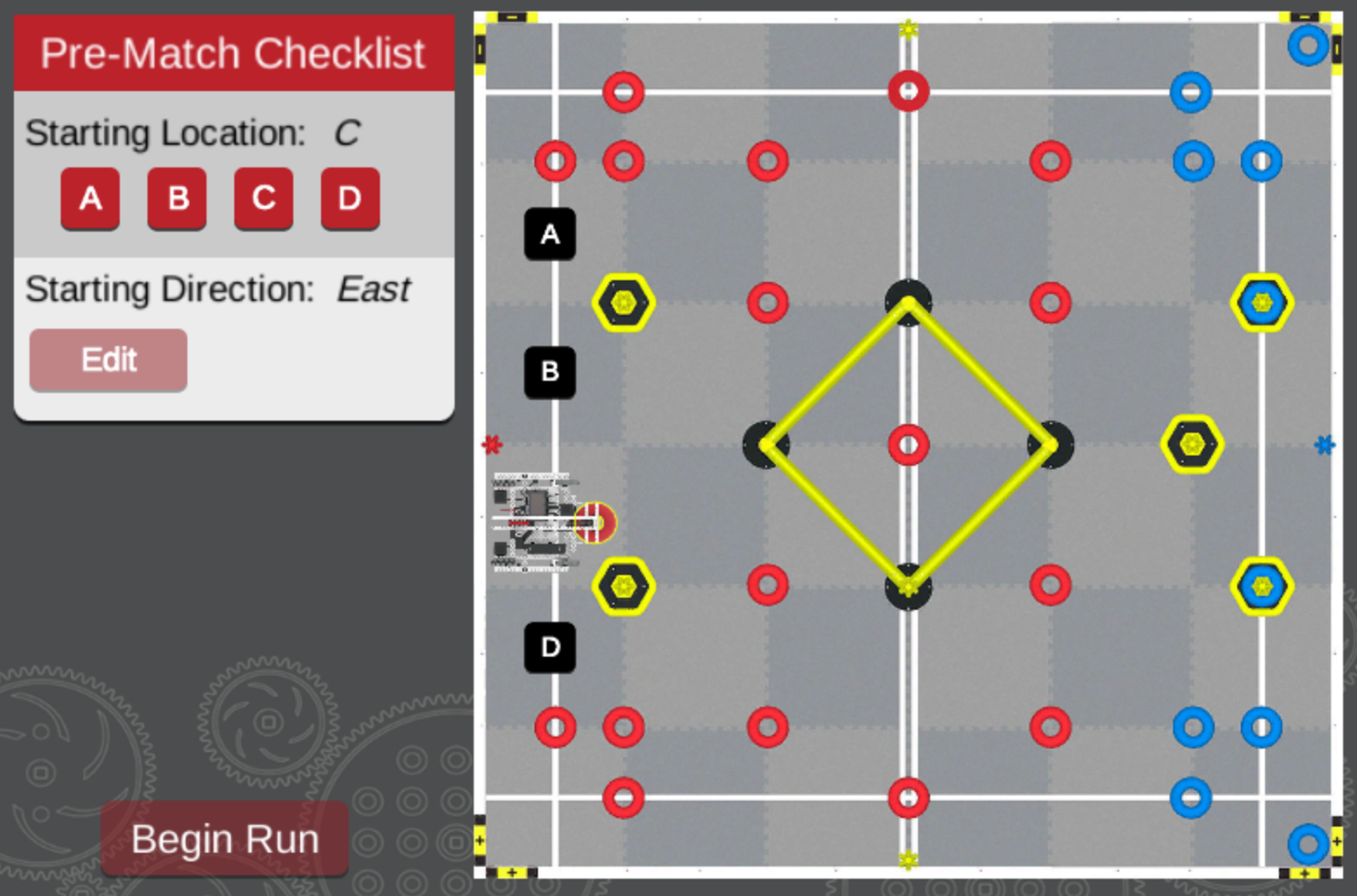

De Playground heeft vier verschillende startlocaties die je kunt instellen met behulp van de checklist die verschijnt wanneer je de Playground voor het eerst opent.
Een robotwedstrijdveld met een checklist voor de wedstrijd aan de linkerkant. De startlocatie is ingesteld op "C", met knoppen met de labels A, B, C en D die geselecteerd kunnen worden, en de startrichting is "Oost". Op het veld zijn de labels "A", "B" en "D" zichtbaar, die specifieke aandachtspunten markeren. De knop "Begin Run" staat klaar om de wedstrijd te starten.

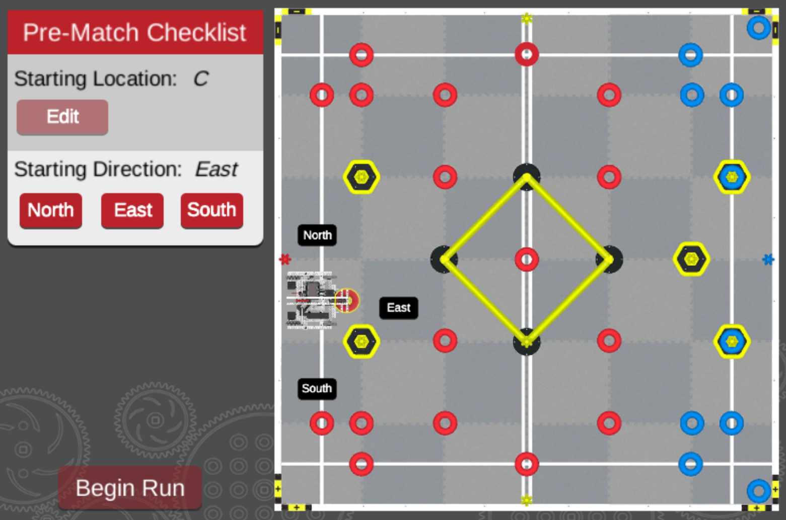

Je kunt ook de richting instellen waarin de robot aan het begin van het project zal kijken.
Selectie van de startrichting vóór de wedstrijd voor de V5 High Stakes Playground.

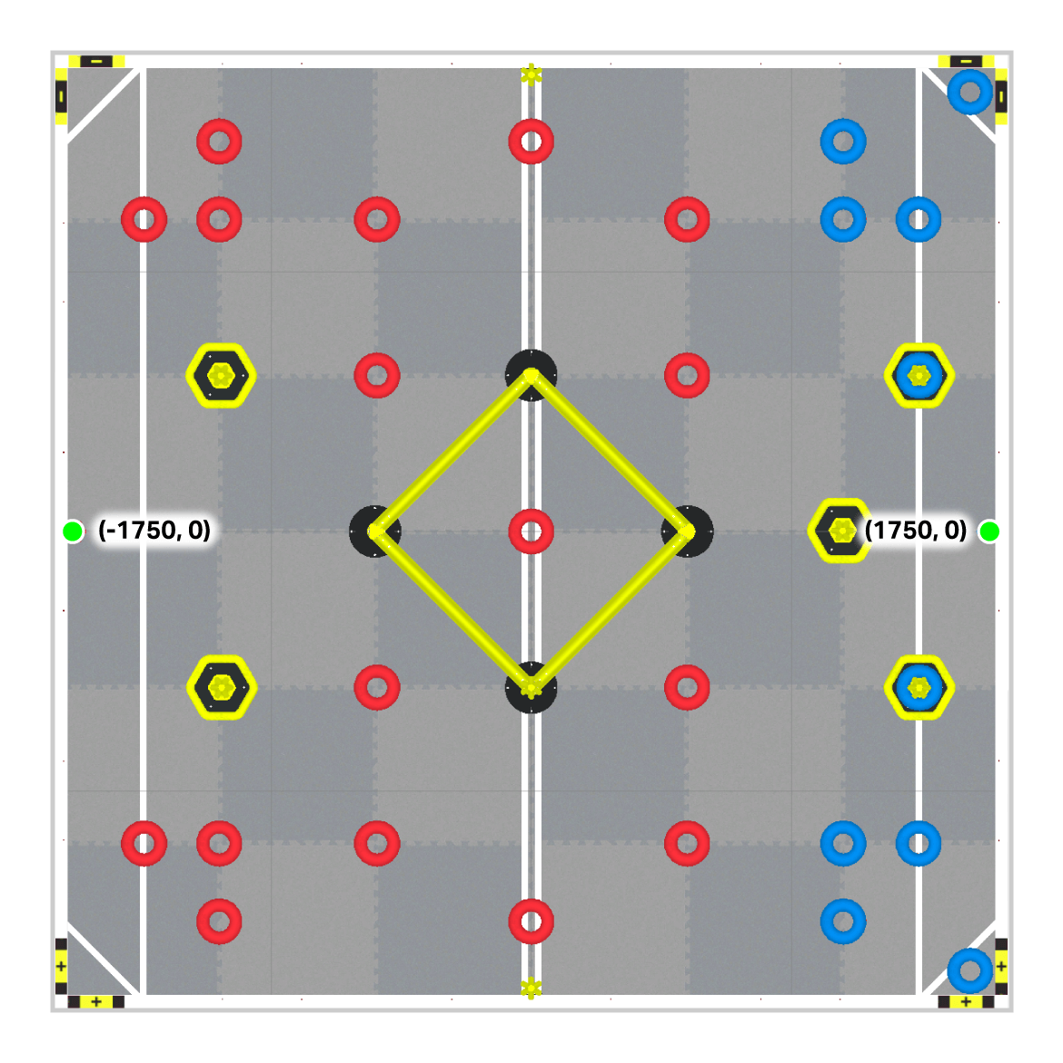

Muurpalen#
De muurpalen bevinden zich aan de linker- en rechterkant van het veld, respectievelijk op (-1750, 0) en (1750, 0).
Een VEX Robotics-veld met coördinaten gemarkeerd op twee specifieke punten van de muurpalen van het veld: (-1750, 0) en (1750, 0). Deze punten zijn gemarkeerd met groene stippen en labels. Het veld is georganiseerd met verschillende spelelementen, waaronder rode en blauwe ringen, evenals zeshoekige gele doelen.

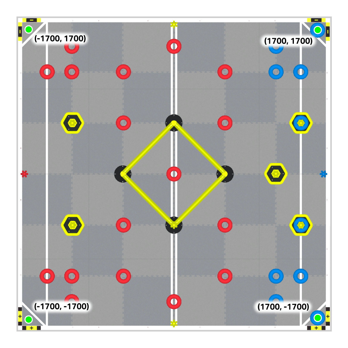

Veldhoeken#
Posities van de hoekmarkeringen:
  • (-1700, 1700)
  • (1700, 1700)
  • (-1700, -1700)
  • (1700, -1700)
Een VEX Robotics-veld met vier specifieke hoekcoördinaten gemarkeerd: (-1700, 1700), (1700, 1700), (-1700, -1700) en (1700, -1700). Deze coördinaten zijn gemarkeerd met cirkelvormige markeringen en labels, die overeenkomen met de vier hoeken van het veld.

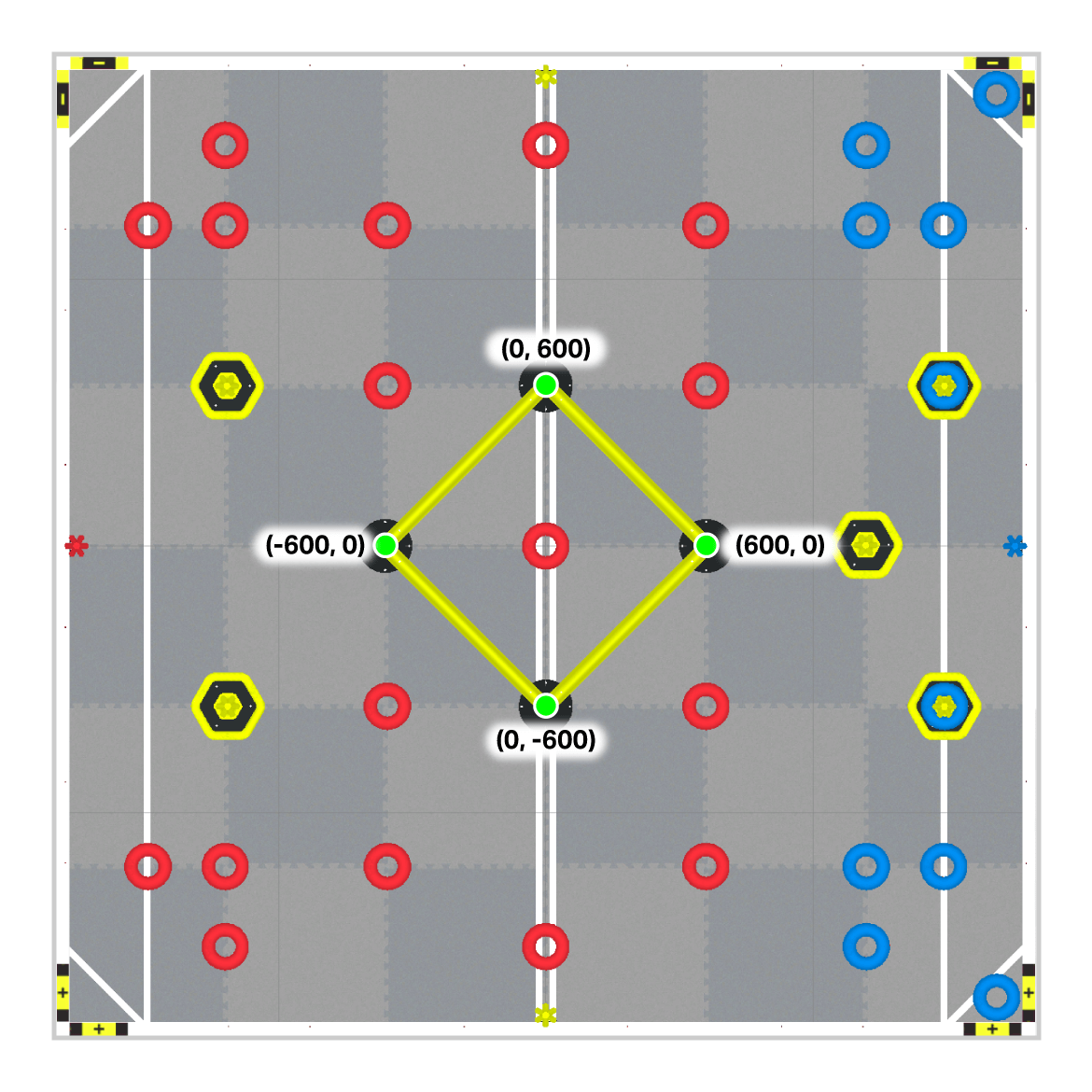

Ladderpalen#
Functies binnen de ladder:
  • (0, 600)
  • (600, 0)
  • (0, -600)
  • (-600, 0)
Een VEX Robotics-veld met de centrale ruitvormige structuur gemarkeerd. Vier specifieke coördinaten zijn aangegeven op de hoekpunten van de ruit: (0, 600), (600, 0), (0, -600) en (-600, 0).

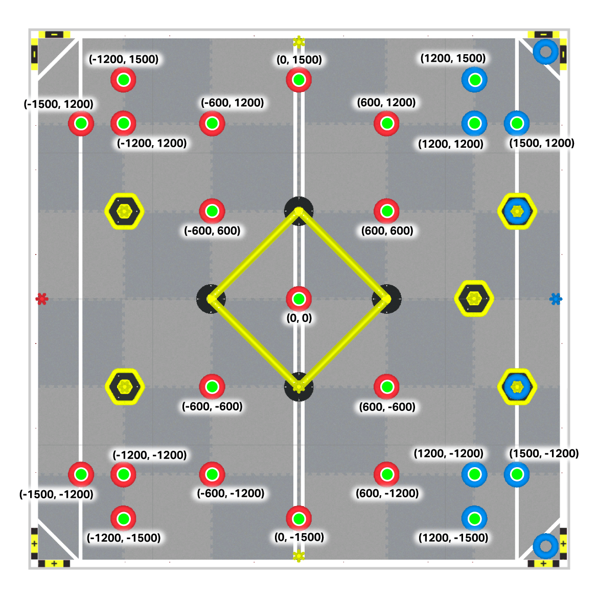

Rode ringen#
Posities van de rode ring:
  • Centrum: (0, 0)
  • Onderste helft (van links naar rechts):
    • (-1500, -1200)
    • (-1200, -1500)
    • (-1200, -1200)
    • (-600, -1200)
    • (-600, -600)
    • (0, -1500)
    • (600, -600)
    • (600, -1200)
  • Bovenste helft (van links naar rechts):
    • (-1500, 1200)
    • (-1200, 1500)
    • (-1200, 1200)
    • (-600, 1200)
    • (-600, 600)
    • (0, 1500)
    • (600, 1200)
    • (600, 600)
Een VEX Robotics-veld met de centrale ruitvormige structuur gemarkeerd. Deze kaart toont alleen de coördinaten van de 23 rode ringen op het veld.

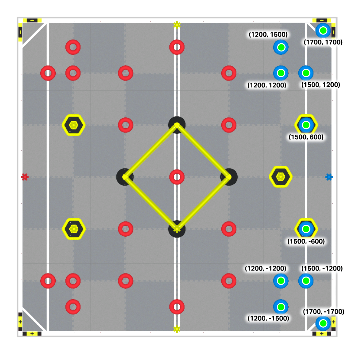

De blauwe ringen bevinden zich aan de rechterkant van het veld op de volgende locaties:
  • (1200, -1500)
  • (1200, -1200)
  • (1500, -1200)
  • (1500, 1200)
  • (1200, 1200)
  • (1200, 1500)
Een VEX Robotics-veld met rode en blauwe ringen op verschillende locaties. Deze kaart toont alleen de coördinaten van de 10 blauwe ringen op het veld.

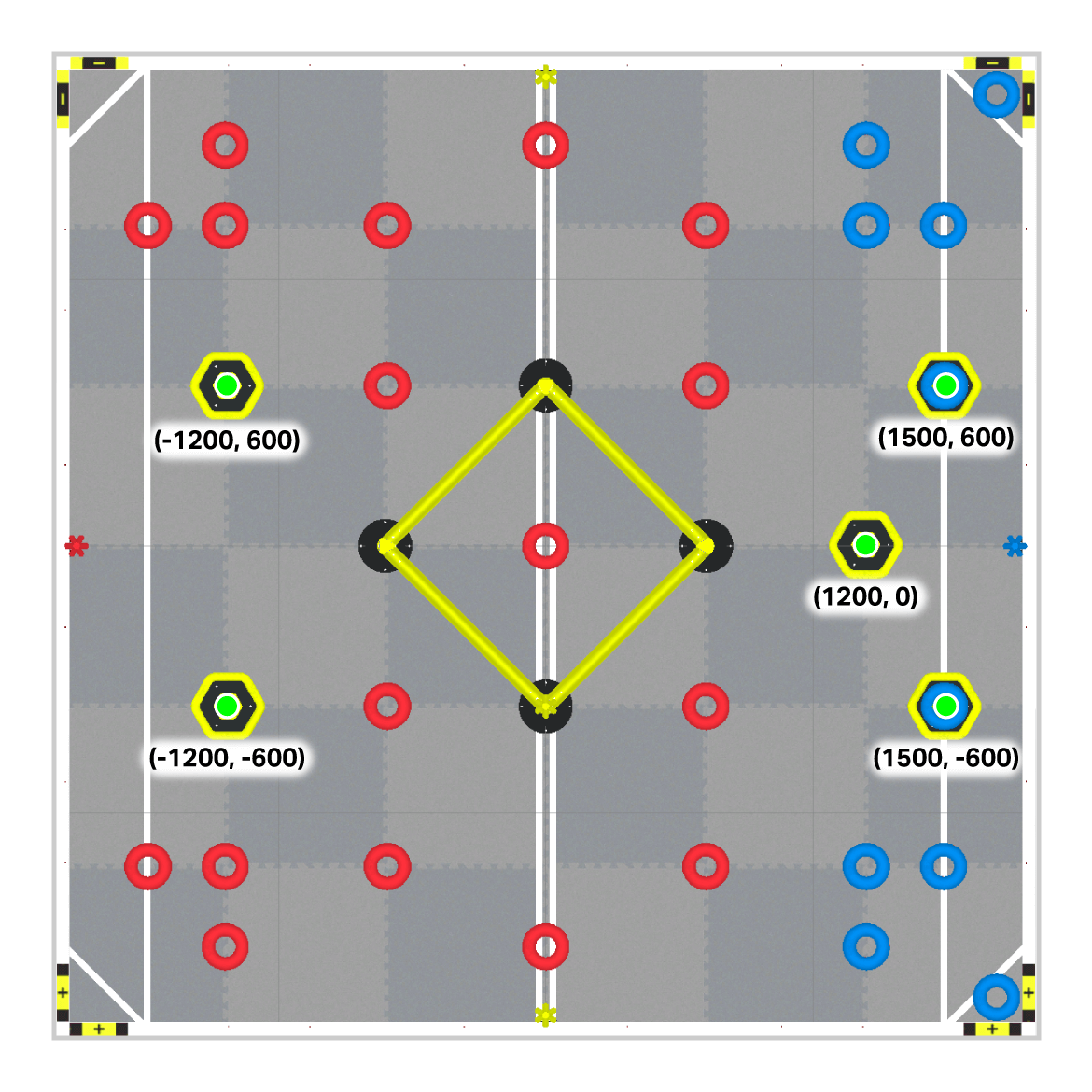

Mobiele doelen#
Mobiele doelposities:
  • Linkerzijde:
    • (-1200, -600)
    • (-1200, 600)
  • Rechterkant:
    • (1500, 600)
    • (1200, 0)
    • (1500, -600)
Een VEX Robotics-veld met rode en blauwe ringen op het veld. Deze kaart toont alleen de coördinaten van de 5 mobiele doelen op het veld.
