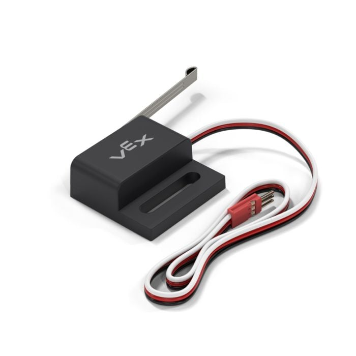

El Interruptor de límite es un pequeño sensor digital que detecta el contacto físico con un objeto.
