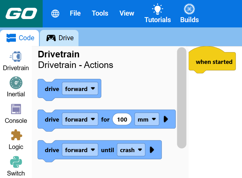

  1. Assurez-vous que votre robot est configuré avec un système de transmission ; les blocs correspondants doivent apparaître dans la boîte à outils. Consultez la section Configuration des périphériques si vous n’en avez pas encore ajouté.
Capture d'écran de la boîte à outils avec la catégorie Transmission ouverte, montrant ses blocs d'entraînement.

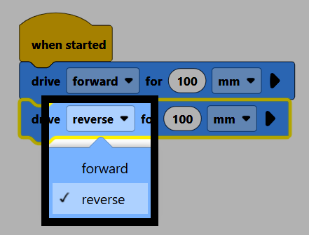

  1. Sur le deuxième bloc, changez le paramètre direction en inverse.
Capture d'écran du menu déroulant de direction du deuxième bloc ouvert, avec l'option « marche arrière » mise en évidence.
