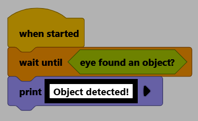

  1. Insérez un bloc imprimer sous le bloc attendre jusqu’à.
Le bloc d’impression, ci-dessous, attendez jusqu’à.#
au démarrage :: hat events
attendre jusqu'à <l'œil a trouvé un objet ?>
afficher [VEXcode] ▶
  1. Modifiez son texte en Objet détecté !.
Capture d'écran du projet finalisé, avec le texte du bloc d'impression défini sur « Objet détecté ! ».
