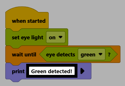

Ce tutoriel vous guide pas à pas dans l’utilisation du capteur oculaire pour détecter une couleur, en prenant un disque vert comme exemple. À la fin, vous aurez créé un projet qui affichera un message dès que la couleur verte sera détectée.

  1. Insérez un bloc imprimer sous le bloc attendre jusqu’à.
Le bloc d’impression, ci-dessous, attendez jusqu’à.#
au démarrage :: hat events
définir la lumière de l'œil sur [allumé v]
attendre jusqu'à <l'œil détecte du [vert v] ?>
afficher [VEXcode] ▶
  1. Modifiez son texte en Détection verte !.
Capture d'écran du projet finalisé, avec le texte du bloc d'impression affiché en vert !

  1. Placez un disque vert devant le capteur oculaire. Une fois détecté, le message Détection verte ! s’affichera sur la console.
