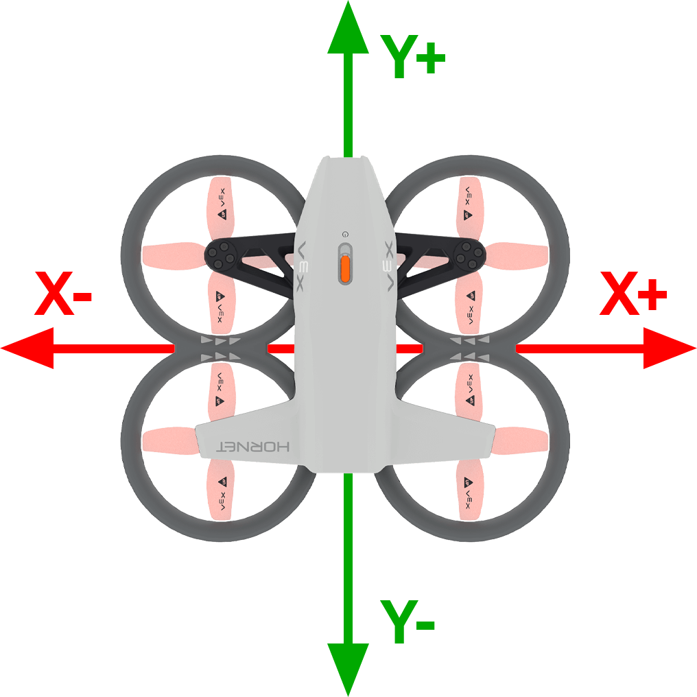

passar para x 1000 y 1000#
mover para x: [1000] y: [1000] z: [1000] [mm v] ▶
Vista superior do drone VEX mostrando os eixos X e Y: X+ para a direita, X− para a esquerda, Y+ para a frente, Y− para trás.
Parâmetros
Descrição
x
A coordenada x para a qual o drone se vai deslocar.
y
A coordenada y para a qual o drone se vai deslocar.
z
A coordenada z para a qual o drone irá subir.
unidades
A unidade de medida: mm (milímetros) ou polegadas.
Exemplos
quando iniciar
[Move diagonally to (300, 300, 500).]
decolar para [300] [mm v] ▶
aguardar [2] segundos
mover para x: [300] y: [300] z: [500] [mm v] ▶
pousar ▶

Posição#
posição#
O bloco de reporte de posição reporta a coordenada x, y ou z atual do drone como um número inteiro. No início de um projeto, a posição atual do drone é automaticamente definida como (0, 0, 0).
Posição x no bloco repórter mm#
posição de [x v] em [mm v]
Parâmetros
Descrição
eixo
Qual o eixo que deve ser utilizado para reportar a coordenada:
  • x
  • y
  • z
unidades
Exemplo
quando iniciar
[Fly to position (0, 300, 500).]
decolar para [500] [mm v] ▶
aguardar [1] segundos
mover [frente v]
aguardar até <(posição de [y v] em [mm v]) [math_greater_than v] [300]>
pairar
pousar ▶
