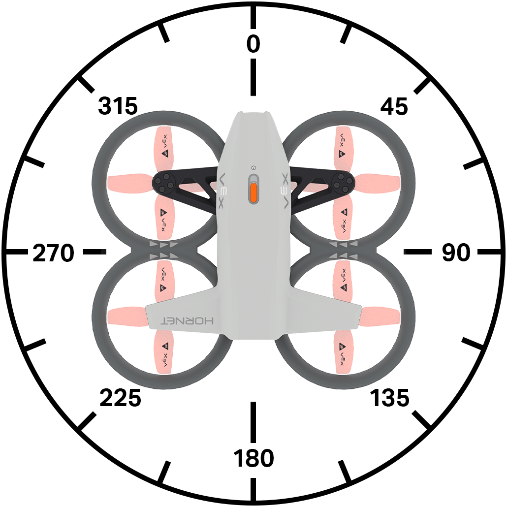

VEX AIR 드론은 4개의 프로펠러를 탑재하여 모든 방향으로 이동하고 독립적으로 회전할 수 있습니다. 모션 기능을 통해 이동, 회전, 속도 조절 및 위치 추적이 가능합니다.
프로펠러 4개를 장착한 드론을 둘러싸고 있는 0~360도 범위의 원형 나침반 다이얼. 드론의 앞면은 나침반 다이얼의 0도를 향하고 있다.
