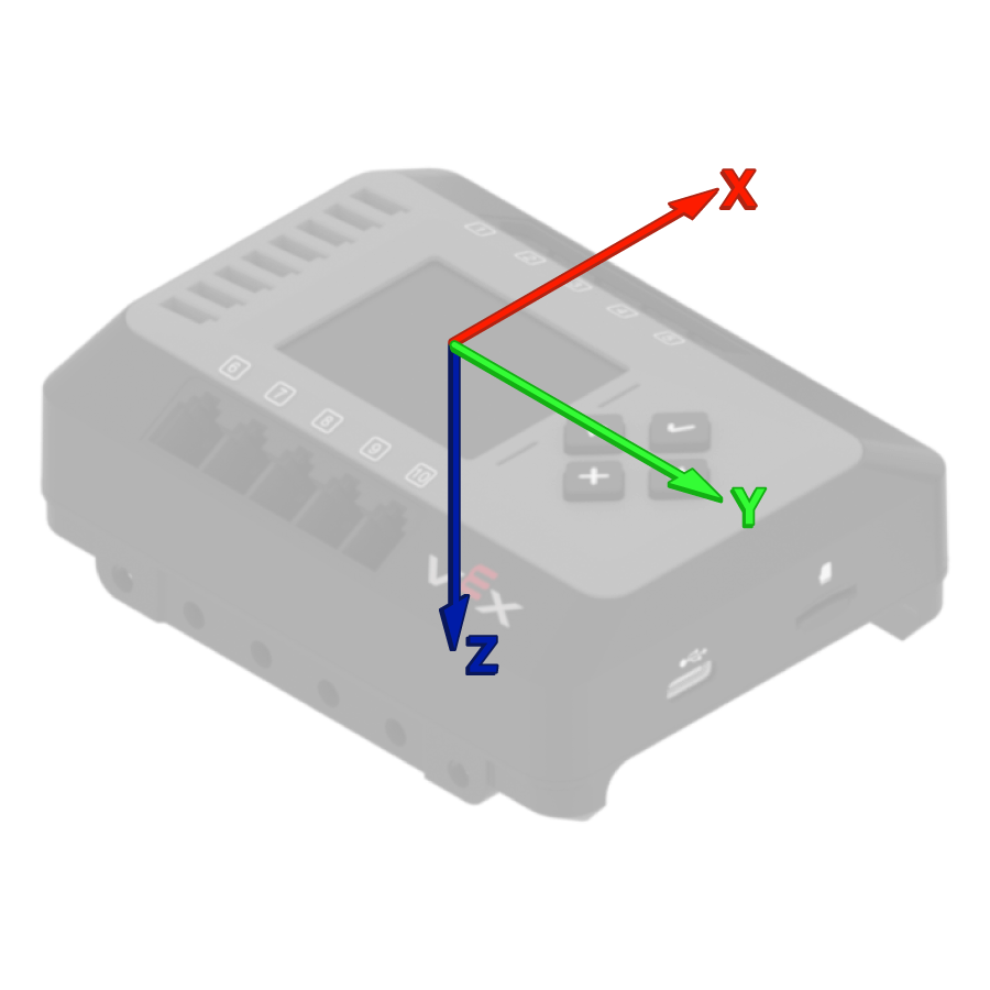

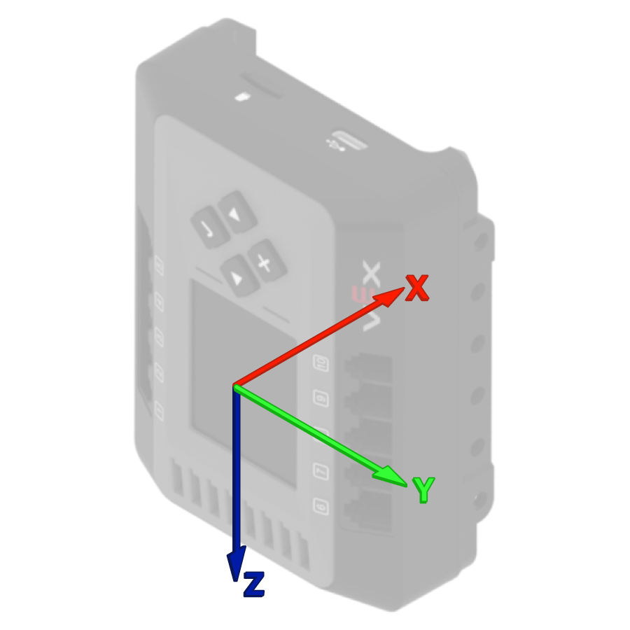

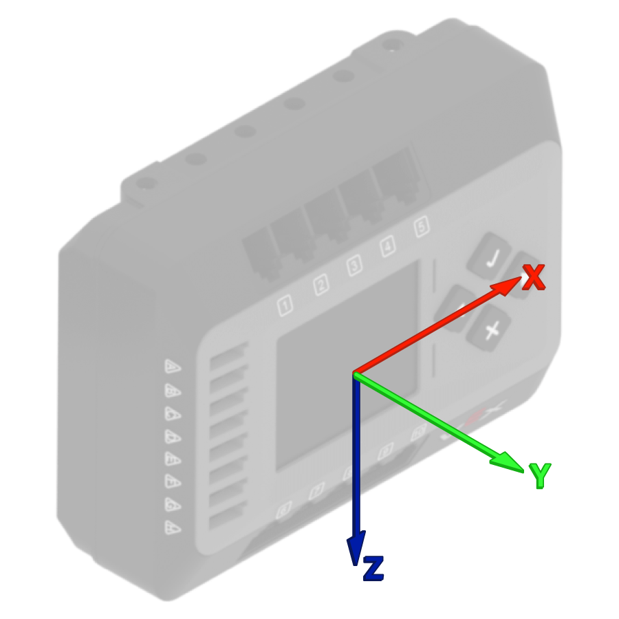

orientation#
La orientación es el ángulo actual del sensor inercial en un eje de giro seleccionado. La orientación orientation inercial, de -180,00 a 180,00 grados, como un valor flotante.
El balanceo, la inclinación y la guiñada describen las diferentes maneras en que el sensor puede inclinarse o girar.
Usage:
inertial_1.orientation(type, units)
Parámetros
Descripción
type
Ángulo de orientación a devolver:
  • AxisType.PITCH
  • AxisType.ROLL
  • AxisType.YAW
units
Opcional. Unidad de orientación:
  • DEGREES (predeterminado)
  • RotationUnits.TURNS
# Display the roll, pitch, and yaw of the Brain as it
# is rotated by hand
while True:
    brain.screen.clear_screen()
    brain.screen.print(inertial_1.orientation(AxisType.ROLL, DEGREES))
    brain.screen.next_row()
    brain.screen.print(inertial_1.orientation(AxisType.PITCH, DEGREES))
    brain.screen.print(inertial_1.orientation(AxisType.YAW, DEGREES))
    brain.screen.set_cursor(1, 1)
    wait(0.1, SECONDS)
