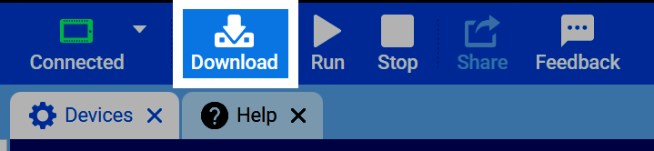

  1. Assurez-vous que votre robot est connecté à VEXcode, puis sélectionnez Télécharger pour télécharger le projet sur le Brain.
Capture d'écran de la barre d'outils VEXcode avec le bouton Télécharger mis en évidence.

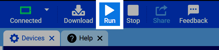

  1. Sélectionnez Exécuter pour lancer le projet. Le robot avancera, puis parcourra la même distance en marche arrière.
Capture d'écran de la barre d'outils VEXcode avec le bouton Exécuter mis en surbrillance.
