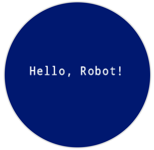

# Display a message at the starting cursor position
robot.screen.print("Hello, Robot!")
Roboto ekrano kopija, kurios viršuje baltai užrašyta „Labas, robote!“.

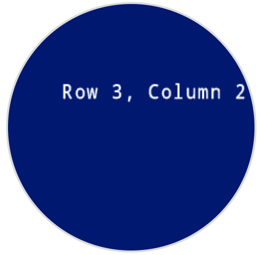

# Display text starting at Row 3 Column 2
robot.screen.set_cursor(3, 2)
robot.screen.print("Row 3, Column 2")
Roboto ekrano ekrano kopija, kurioje virš ekrano centro, pradedant nuo 3 eilutės 2 stulpelio, baltai atspausdinta „3 eilutė, 2 stulpelis“.

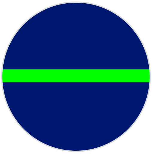

# Turn the 5th row green
robot.screen.clear_row(5, GREEN)
Roboto ekrano kopija su žalia juosta ekrano centre iš kairės į dešinę.

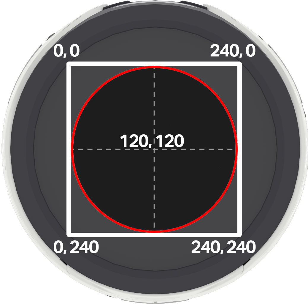

# Set the origin to the center of the screen
robot.screen.set_origin(120, 120)
# Draw a rectangle at the new origin
robot.screen.draw_rectangle(0, 0, 80, 40)
Roboto ekrano kopija su baltu stačiakampiu, nupieštu apatiniame kairiajame kvadrante. Viršutinis kairysis stačiakampio kampas yra ekrano centras.

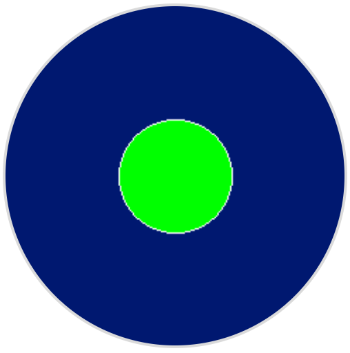

# Draw a circle, and clear it after 2 seconds
robot.screen.draw_circle(120, 120, 60)
wait(2, SECONDS)
robot.screen.clear_screen()

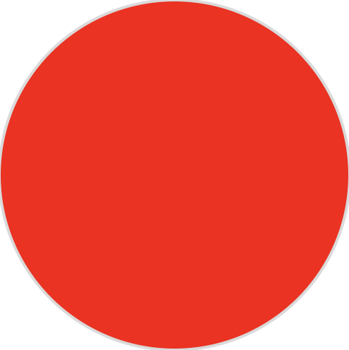

# Set the background color of the screen to red
robot.screen.clear_screen(RED)
Roboto ekrano kopija, kurioje visas ekranas rodomas ryškiai raudonai.

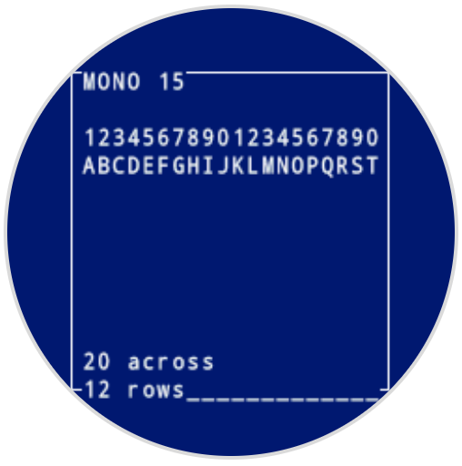

Tas pats paveikslėlis kaip ir ankstesnis, tik su šriftu „Mono 15“. Raidės AT užima 1 teksto eilutę. Apatiniame paveikslėlyje yra 20 simbolių, 12 eilučių.
MONO15

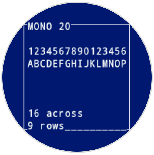

Tas pats paveikslėlis kaip ir ankstesnis, tik su šriftu „Mono 20“. Raidės AP užima 1 teksto eilutę. Apatinėje eilutėje yra 16 simbolių ir 9 eilutės.
MONO20

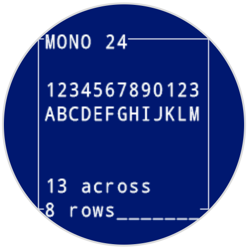

Tas pats paveikslėlis kaip ir ankstesnis, tik su šriftu „Mono 24“. Raidės AM užima 1 teksto eilutę. Apatinėje eilutėje yra 13 simbolių ir 8 eilutės.
MONO24

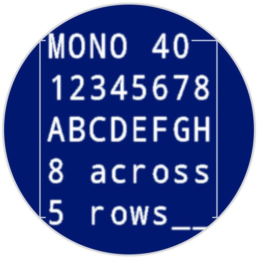

Tas pats paveikslėlis kaip ir ankstesnis, tik su šriftu „Mono 40“. Raidės AH užima 1 teksto eilutę. Apatinėje eilutėje yra 8 simboliai ir 5 eilutės.
MONO40

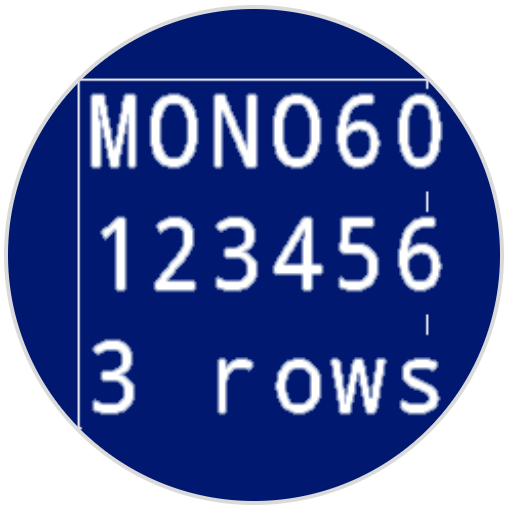

Tas pats paveikslėlis kaip ir ankstesnis, tik skaičiai atspausdinti šriftu „Mono 60“. Skaičiai nuo 1 iki 6 užima 1 teksto eilutę. Apatinė eilutė užima 3 eilutes.
MONO60

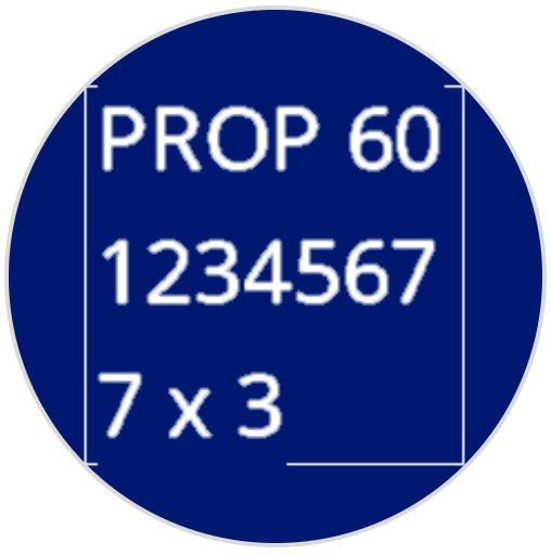

Tas pats paveikslėlis kaip ir ankstesnis, tik su „Prop 20“ šriftu. Raidės A užima 1 teksto eilutę. Apatinėje eilutėje yra 20 simbolių ir 9 eilutės.
PROP20

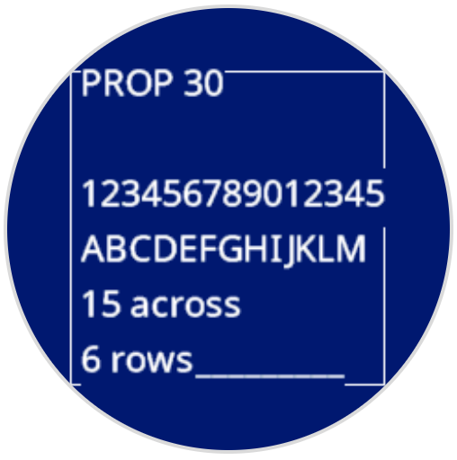

Tas pats paveikslėlis kaip ir ankstesnis, tik su „Prop 30“ šriftu. Raidės AM užima 1 teksto eilutę. Apačioje yra 15 simbolių ir 6 eilutės.
PROP30

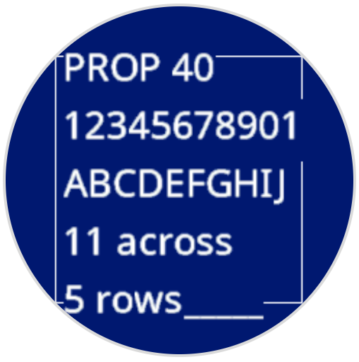

Tas pats paveikslėlis kaip ir ankstesnis, tik su „Prop 40“ šriftu. Raidės AJ užima 1 teksto eilutę. Apatinėje eilutėje yra 11 simbolių ir 5 eilutės.
PROP40
Tas pats paveikslėlis kaip ir ankstesnis, tik skaičiai atspausdinti „Prop 60“ šriftu. Skaičiai nuo 1 iki 7 užima vieną teksto eilutę. Apačioje yra 7 x 3.
PROP60

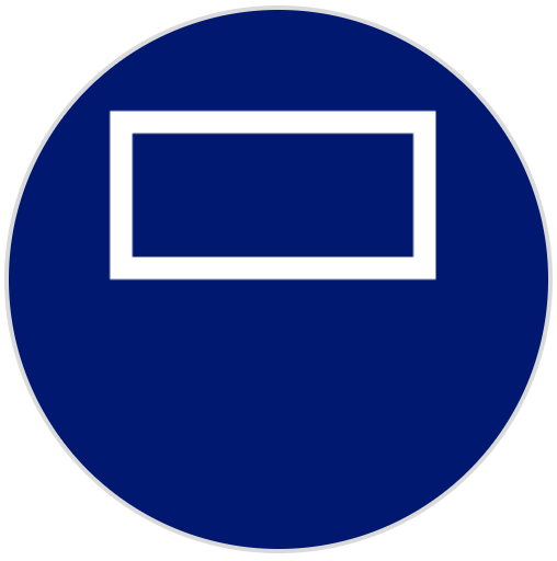

set_pen_width#
set_pen_width nustato nubrėžtų linijų ir formos kontūrų storį.
Usage:
robot.screen.set_pen_width(width)
Parametras
Aprašymas
width
Rašiklio plotis pikseliais nuo 0 iki 32.
# Draw a rectangle with a pen width of 10
robot.screen.set_pen_width(10)
robot.screen.draw_rectangle(50, 50, 130, 60)
Roboto ekrano ekrano kopija su storu baltu stačiakampiu, nubrėžtu per viršutinę pusę.

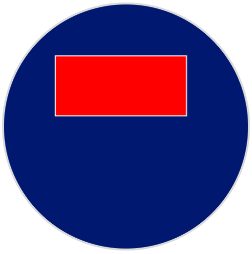

set_pen_color#
set_pen_color nustato teksto, pikselių, linijų ir figūrų kontūrų spalvą.
Usage:
robot.screen.set_pen_color(color)
Parametras
Aprašymas
color
Optional. The pen and font color to use. Options include:
  • BLACK
  • BLUE
  • CYAN
  • GREEN
  • ORANGE
  • PURPLE
  • RED
  • TRANSPARENT
  • WHITE
  • YELLOW
You can also specify a custom color.

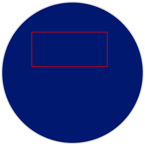

# Draw a rectangle with a red pen
robot.screen.set_pen_color(RED)
Roboto ekrano kopija su raudonu stačiakampiu, kurio viršutinėje pusėje yra plonas rėmelis.

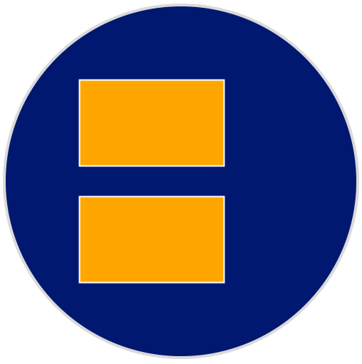

# Draw two orange rectangles
robot.screen.set_fill_color(ORANGE)
robot.screen.draw_rectangle(50, 50, 100, 60)
robot.screen.draw_rectangle(50, 130, 100, 60)
Roboto ekrano kopija su dviem lygiagrečiais oranžiniais stačiakampiais su plonais, baltais kontūrais, išdėstytais kairėje ekrano centre.

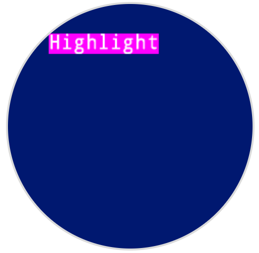

# Display text with a purple background
robot.screen.set_fill_color(PURPLE)
robot.screen.print("Highlight")
Roboto ekrano kopijoje nuo viršutinio kairiojo kampo baltu tekstu su violetiniu paryškinimu parašyta „Highlight“.

Pikselio x koordinatė, nurodyta sveikuoju skaičiumi nuo 0 iki 240, kur bus piešiamas pikselis.
y
Y koordinatė, kur bus piešiamas pikselis, pateikiama kaip sveikasis skaičius nuo 0 iki 240.

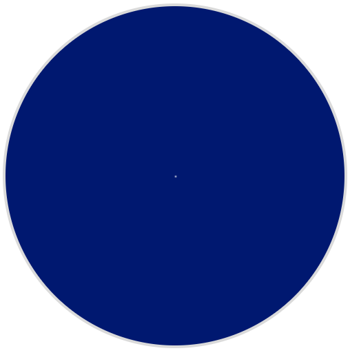

# Draw a pixel at the center of the screen
robot.screen.draw_pixel(120, 120)
Roboto ekrano kopija su vienu baltu pikseliu centre.

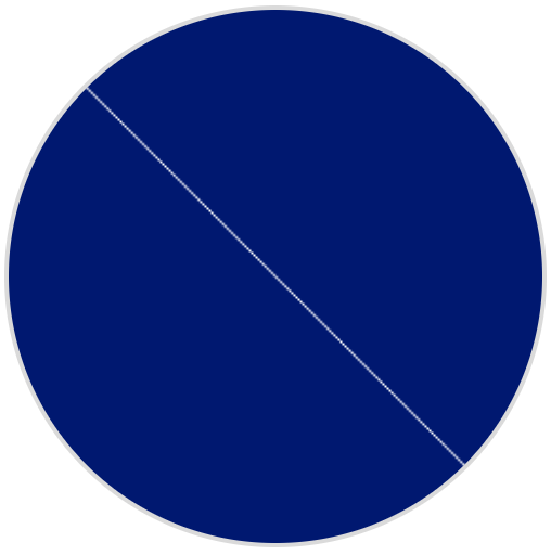

draw_line#
draw_line nubrėžia liniją nuo pirmosios ekrano koordinatės (x1, y1) iki antrosios ekrano koordinatės (x2, y2) naudodama dabartinius pen width ir pen color parametrus.
X ir y koordinatėms naudojama numatytoji pradžios taškas (0, 0), nebent naudojant set_origin buvo nustatytas kitas pradžios taškas.
Usage:
robot.screen.draw_line(x1, y1, x2, y2)
Parametras
Aprašymas
x1
Pradinė linijos x koordinatė, pateikta kaip sveikasis skaičius nuo 0 iki 240.
y1
Pradinė linijos y koordinatė, pateikta kaip sveikasis skaičius nuo 0 iki 240.
x2
Linijos galinė x koordinatė, pateikta kaip sveikasis skaičius nuo 0 iki 240.
y2
Linijos galinė y koordinatė, pateikta kaip sveikasis skaičius nuo 0 iki 240.
# Draw a line from the top left to bottom right of the screen
robot.screen.draw_line(0, 0, 240, 240)
Roboto ekrano ekrano kopija su plona balta įstriža linija, nubrėžta nuo viršutinio kairiojo kampo iki apatinio dešiniojo kampo.

# Draw a red rectangle on the screen
robot.screen.draw_rectangle(50, 50, 130, 60, RED)
Roboto ekrano kopija su ryškiai raudonu stačiakampiu su plonu baltu rėmeliu, esančiu viršutinėje ekrano pusėje.

# Draw a green circle on the screen
robot.screen.draw_circle(120, 120, 40, GREEN)
Roboto ekrano kopija su ryškiai žaliu apskritimu ir plonu baltu apvadu centre.

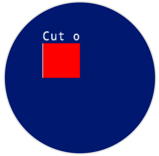

set_clip_region#
set_clip_region apibrėžia stačiakampę ekrano sritį, kurioje bus visi piešiniai ir tekstas. Turinys už šios srities ribų nebus rodomas.
Usage:
robot.screen.set_clip_region(x, y, width, height)
Parametras
Aprašymas
x
Viršutinio kairiojo iškirpimo srities kampo x koordinatė, pateikta dešimtainiu skaičiumi (float) nuo 0 iki 240.
y
Viršutinio kairiojo iškirpimo srities kampo y koordinatė, pateikta dešimtainiu skaičiumi (float) nuo 0 iki 240.
width
Įrašymo srities plotis pikseliais, pateikiamas dešimtainiu skaičiumi (float) nuo 0 iki 240.
height
Įrašymo srities aukštis pikseliais, pateikiamas dešimtainiu skaičiumi (float) nuo 0 iki 240.
# Restrict text and drawings to a specific region
robot.screen.set_clip_region(0, 0, 120, 120)
robot.screen.draw_rectangle(60, 60, 100, 100, RED)
robot.screen.print_at("Cut off!", x=60, y=60)
Roboto ekrano kopija, kurioje rodomas tekstas ir vaizdas, telpantys į iškarpos sritį. Viršutiniame kairiajame kvadrante baltas tekstas „Iškirpti o“, o tiesiai po juo – raudonas kvadratas.
