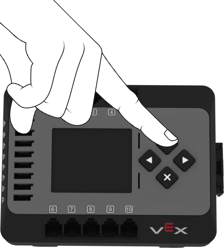

  1. Brúigh an cnaipe Seiceáil ar an Inchinn chun é a chasadh air.
Méar ag brú an chnaipe Seiceála ar an EXP Brain.

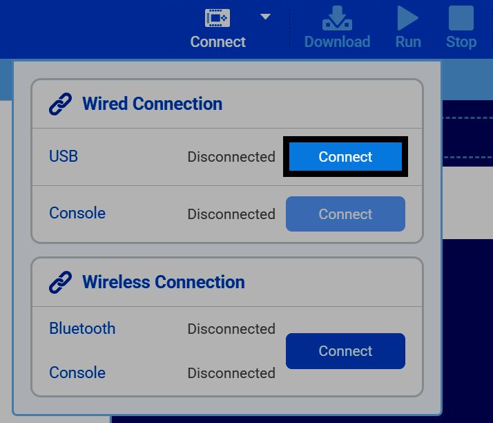

  1. Ceangail d’Inchinn le do ríomhaire le cábla USB, ansin roghnaigh an cnaipe Ceangail ag barr ar dheis VEXcode.
Scáileán den bharra uirlisí VEXcode EXP, agus an cnaipe Ceangail aibhsithe.
  1. Roghnaigh Ceangail in aice le USB faoi Nasc Sreangaithe.
Scáileán den roghchlár Ceangail, ina bhfuil na rannóga Ceangail Sreangaithe agus Ceangail Gan Sreang, agus an cnaipe Ceangail in aice le USB aibhsithe.

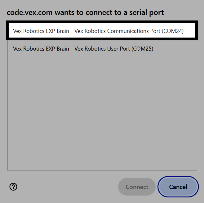

  1. Fiafróidh do bhrabhsálaí díot cén port sraitheach le ceangal leis. Ar Windows, roghnaigh Port Cumarsáide Vex Robotics.
Scáileán den dialóg calafoirt sraitheach ar Windows, agus an iontráil Calafort Cumarsáide Vex Robotics aibhsithe.

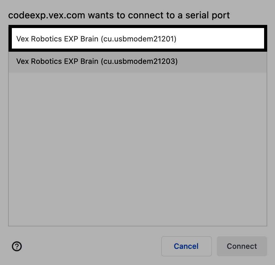

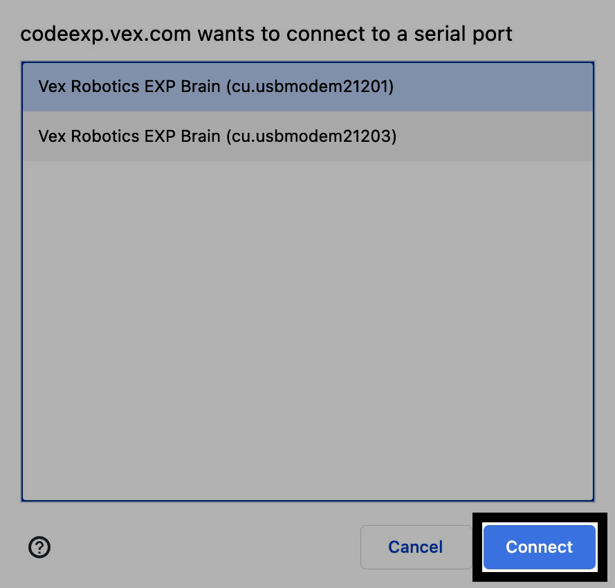

Ar macOS, roghnaigh an iontráil Vex Robotics EXP Brain leis an uimhir níos ísle.
Scáileán den dialóg calafoirt sraitheach ar macOS, agus an iontráil Vex Robotics EXP Brain le huimhriú níos ísle aibhsithe.

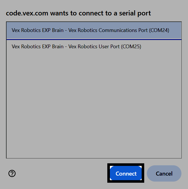

  1. Roghnaigh Ceangail.
Scáileán den dialóg calafoirt sraitheach ar Windows, leis an gCalafort Cumarsáide roghnaithe agus an cnaipe Ceangail aibhsithe. Scáileán den dialóg calafoirt sraitheach ar macOS, leis an iontráil uimhrithe níos ísle roghnaithe agus an cnaipe Ceangail aibhsithe.

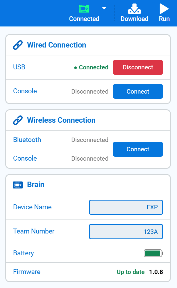

  1. Nuair a bheidh sé ceangailte, taispeánfar USB mar Ceangailte, agus beidh an chuid Inchinn le feiceáil, ag taispeáint Ainm a Ghléis, Uimhir na Foirne, ceallraí, agus leagan firmware. As seo, is féidir leat ainm agus Uimhir na Foirne an Brain a chur in eagar freisin.
Scáileán den roghchlár Ceangail le USB á thaispeáint mar Ceangailte, agus an chuid Brain ag taispeáint a Ainm Gléis, Uimhir Foirne, ceallraí, agus leagan firmware.
