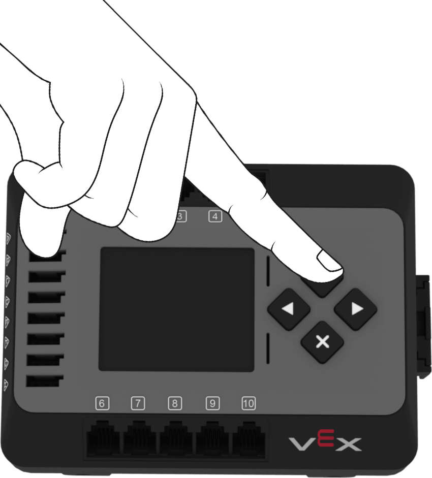

  1. Prima o botão Verificar no cérebro para o ligar.
Um dedo a pressionar o botão Verificar no EXP Brain.

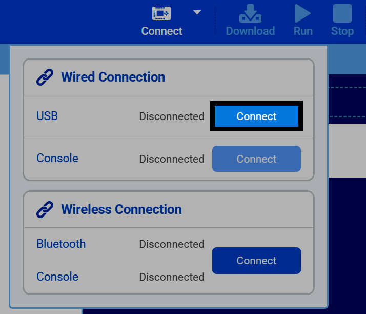

  1. Selecione Ligar ao lado de USB em Ligação com fios.
Captura de ecrã do menu Ligar, mostrando as secções Ligação com fios e Ligação sem fios, com o botão Ligar junto a USB destacado.

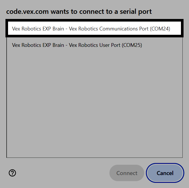

  1. O seu navegador perguntará a que porta série se ligar. No Windows, seleccione Porta de Comunicação Vex Robotics.
Captura de ecrã da caixa de diálogo da porta série no Windows, com a entrada "Vex Robotics Communication Port" destacada.

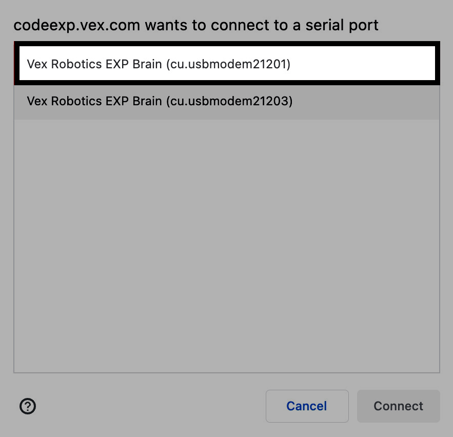

No macOS, selecione a entrada Vex Robotics EXP Brain com o número mais baixo.
Captura de ecrã da caixa de diálogo da porta série no macOS, com a entrada Vex Robotics EXP Brain de número inferior destacada.

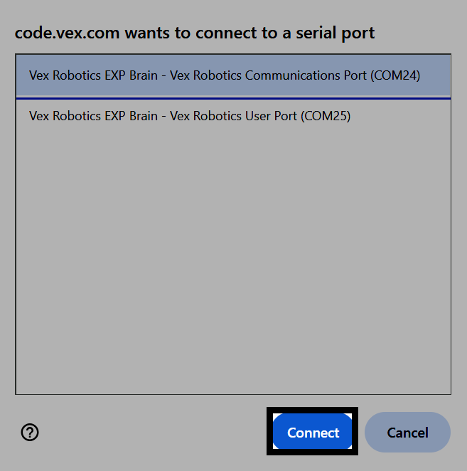

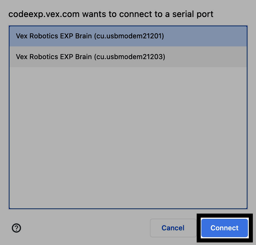

  1. Selecione Ligar.
Captura de ecrã da caixa de diálogo da porta série no Windows, com a Porta de Comunicação selecionada e o botão Ligar destacado. Captura de ecrã da caixa de diálogo da porta série no macOS, com a entrada de número mais baixo selecionada e o botão Ligar destacado.

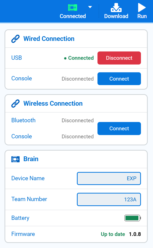

  1. Após a ligação, o USB será apresentado como Ligado e a secção Cérebro aparecerá, mostrando o nome do dispositivo, o número da equipa, a bateria e a versão do firmware. A partir daqui, também pode editar o nome e o número da equipa do cérebro.
Captura de ecrã do menu Ligar com a porta USB apresentada como Ligada e a secção Cérebro que mostra o Nome do Dispositivo, o Número da Equipa, a bateria e a versão do firmware.
