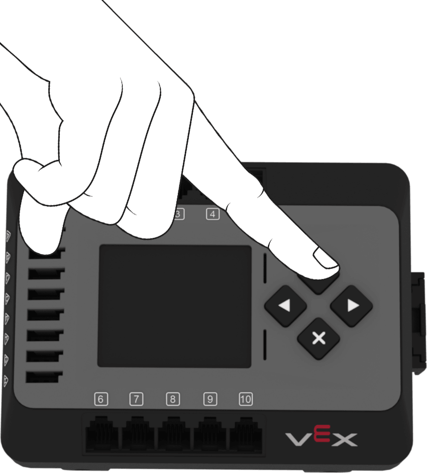

  1. Cihazı açmak için Beyin üzerindeki Kontrol Et düğmesine basın.
EXP Brain üzerindeki Kontrol düğmesine basan bir parmak.

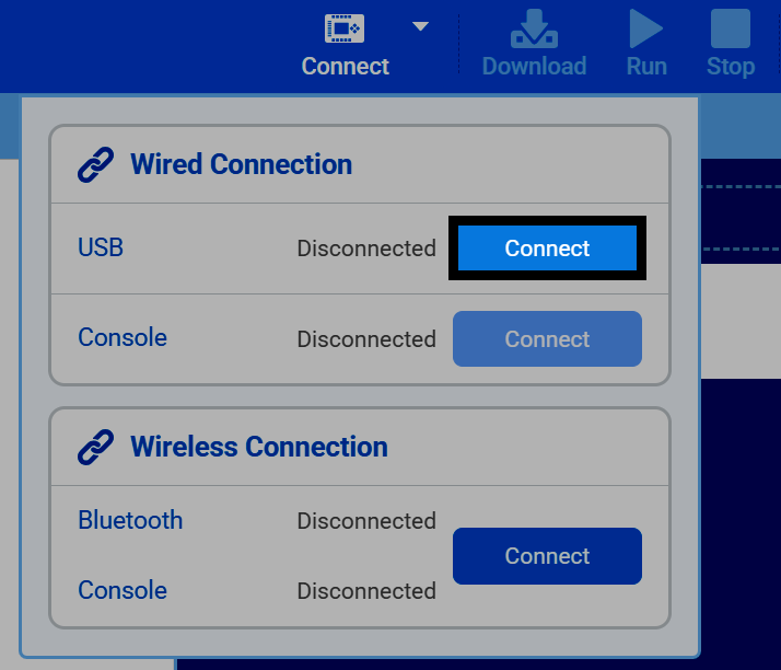

  1. Kablolu Bağlantı altında USB’nin yanındaki Bağlan seçeneğini seçin.
Bağlantı menüsünün ekran görüntüsü, Kablolu Bağlantı ve Kablosuz Bağlantı bölümlerini gösteriyor ve USB'nin yanındaki Bağlantı düğmesi vurgulanmış durumda.

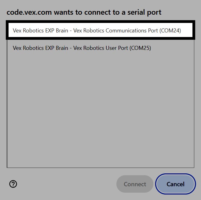

  1. Tarayıcınız hangi seri porta bağlanacağınızı soracaktır. Windows’ta Vex Robotics İletişim Portu’nu seçin.
Windows'ta seri port iletişim kutusunun ekran görüntüsü, Vex Robotics İletişim Portu girişi vurgulanmış şekilde gösterilmiştir.

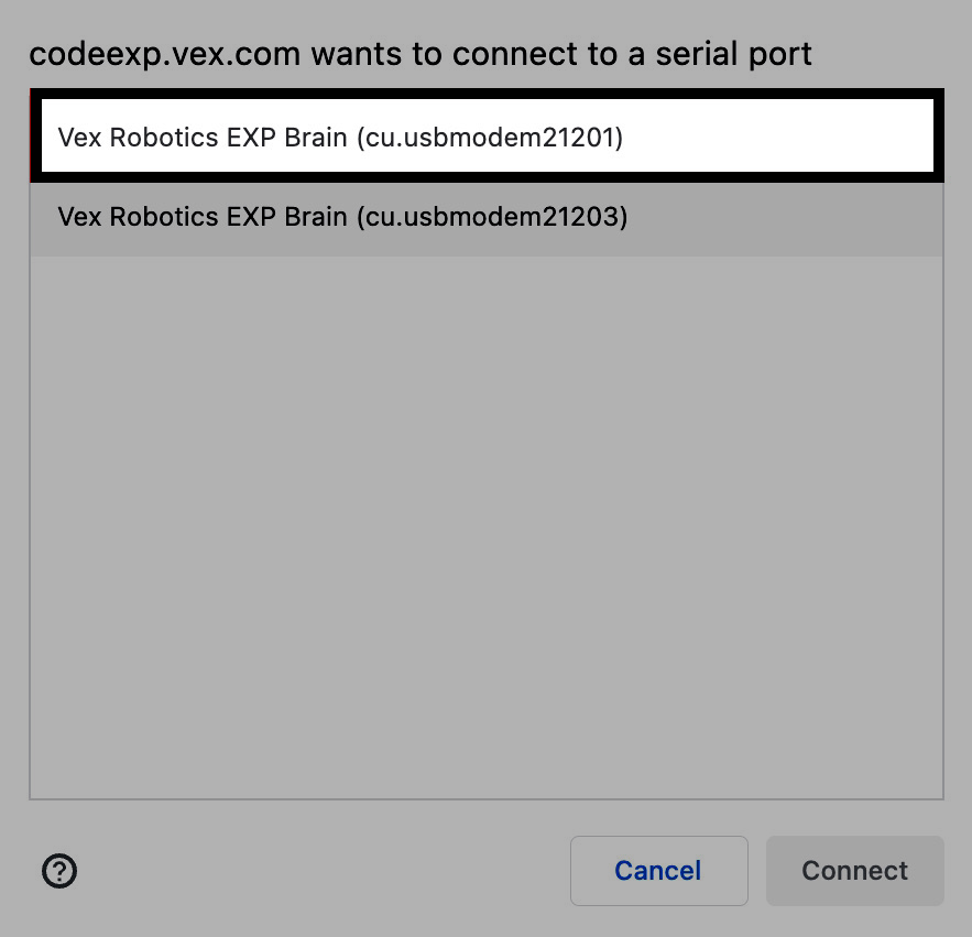

macOS’ta, daha düşük numaralı Vex Robotics EXP Brain seçeneğini seçin.
macOS'ta seri port iletişim kutusunun ekran görüntüsü, daha düşük numaralı Vex Robotics EXP Brain girişi vurgulanmıştır.

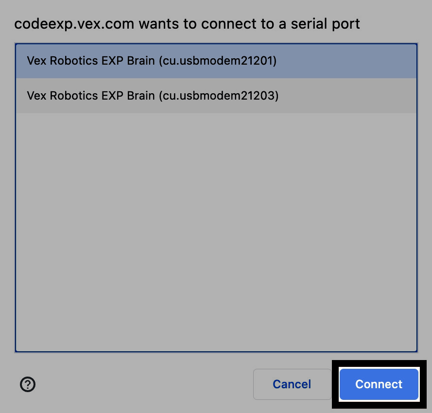

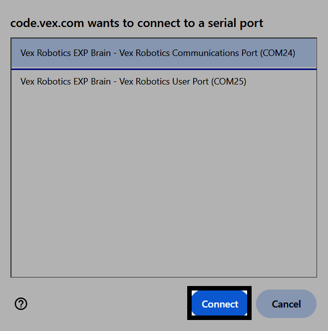

  1. Bağlan seçeneğini seçin.
Windows'ta seri port iletişim kutusunun ekran görüntüsü; İletişim Portu seçili ve Bağlan düğmesi vurgulanmış durumda. macOS'ta seri port iletişim kutusunun ekran görüntüsü; daha düşük numaralı giriş seçili ve Bağlan düğmesi vurgulanmış durumda.

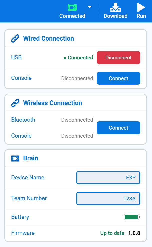

  1. Bağlantı kurulduktan sonra, USB Bağlı olarak görünecek ve Beyin bölümü açılacak; burada Cihaz Adı, Takım Numarası, pil ve ürün yazılımı sürümü gösterilecektir. Buradan Beynin adını ve Takım Numarasını da düzenleyebilirsiniz.
USB'nin Bağlı olarak gösterildiği ve Beyin bölümünde Aygıt Adı, Takım Numarası, pil ve ürün yazılımı sürümünün gösterildiği Bağlantı menüsünün ekran görüntüsü.
