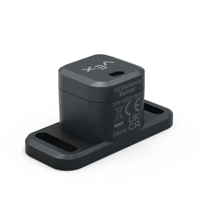

Is féidir leis an Braiteoir Faid a bhrath an bhfuil réad os comhair an braiteora agus tuairisc a thabhairt ar cé chomh fada agus atá an réad sin. Is féidir leis luas coibhneasta an réada braite a thuairisciú freisin agus meastachán a dhéanamh ar cibé an bhfuil an réad beag, meánach nó mór.
Oibríonn an Braiteoir Faid thar raon ó 20 mm go 2000 mm.
Faoi bhun 200mm, is é ±15mm an cruinneas. Os cionn 200mm, feabhsaíonn an cruinneas go dtí thart ar 5%.
Úsáideann an Braiteoir Faid léasar den Aicme 1. Dírítear an bhrath díreach ar aghaidh agus tá sé sábháilte le húsáid sa seomra ranga.
An Braiteoir Fad.
Seo thíos liosta de na bloic atá ar fáil:
  • achar réada — Tuairiscíonn sé an t-achar idir an Braiteoir Faid agus an réad braite is gaire.
  • treoluas réada — Tuairiscíonn sé cé chomh tapa agus atá an réad braite ag bogadh i dtreo nó ar shiúl ón Braiteoir Fad.
  • méid an réada is ea — Tuairiscítear an bhfuil an réad braite ag teacht leis an méid roghnaithe.
  • Fad aimsithe réad — Tuairiscíonn sé an bhfuil réad á bhrath ag an Braiteoir Faid faoi láthair.
