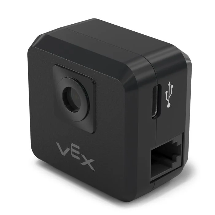

De VEX V5 GPS-sensor.
Op deze pagina wordt gps_sensor als voorbeeld van een GPS-sensornaam gebruikt. Vervang dit door uw eigen geconfigureerde naam indien nodig.

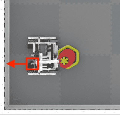

set_location worden de positie en richting van het referentiepunt op het veld handmatig ingesteld. Dit kan helpen om onnauwkeurigheden te verminderen als de GPS-sensor bij het opstarten te dicht bij de veldwanden staat om voldoende van de GPS-veldcode in beeld te krijgen.
Een bovenaanzicht van het VEX V5-veld, waarbij de sensor de veldcode aan de zijkanten van het veld registreert.

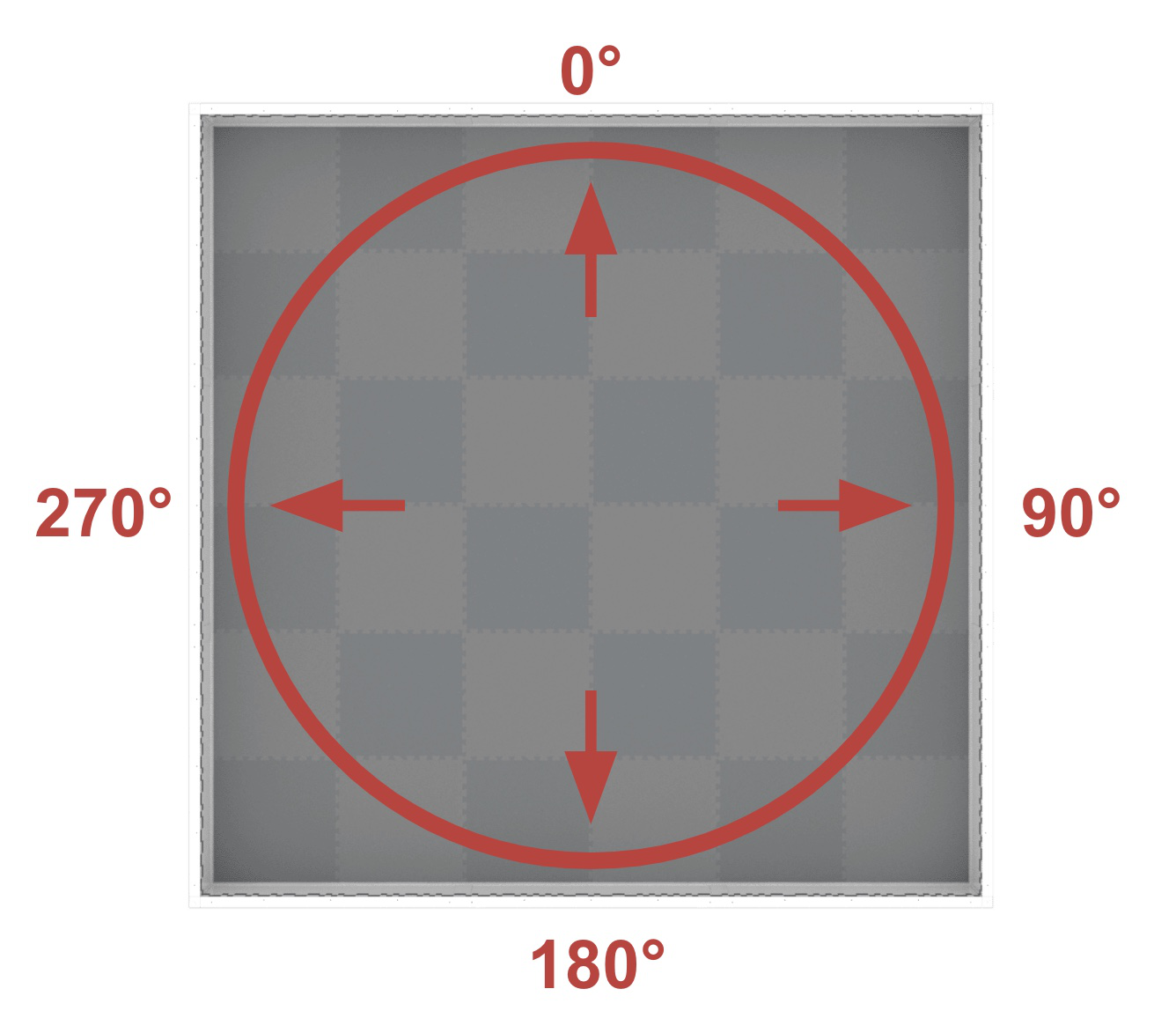

heading retourneert de richting van het referentiepunt op basis van de oriëntatie van het veld van 0 tot 359,9 graden.
De richting komt overeen met de absolute veldrichting, die een bereik heeft van 0º tot 359,9º met de klok mee. De 0º bevindt zich in de 12-uurspositie.
Een bovenaanzicht van het VEX V5-veld, waarop de graden rondom het veld te zien zijn.
